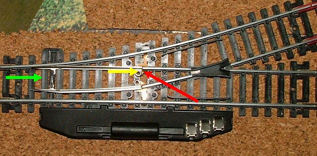

Durante le prime prove di circolazione treni con binario posato provvisoriamente per prendere le misure per tagliare il sughero, mi sono accorto di un problema agli scambi:
Quando il treno viaggia dritto nel verso indicato dalla freccia verde, le ruote fanno un leggero salto nella zona indicata dalla freccia rossa.
Potrebbe essere una soluzione smussare con la mola da modellismo lo spigolo del binario indicato dalla freccia rossa? Pensavo anche di schiacciare un po' il rivetto indicato dalla freccia gialla per rendere meno ballerino l'ago dello scambio.
Cosa ne pensate? Qualcuno ha esperienza in merito?
Grazie a tutti!
Davide

Ciao Davide, non schiacciare il "rivetto" potresti irrigidire troppo l'ago che poi non ti accosta bene... comunque puoi tentare o di piegare leggermente l'ago vicino al rivetto con un giravite o più tranquillamente smussare detto angolo. Questo problemino si può verificare anche sull'ago deviato. Questo tipo di scambi avevano ogni tanto detto difetto.

Ciao Davide.
Tempo fa avevo quegli scambi e lo stesso problema.
Ho risolto molando lo scalino...mi raccomando delicato!

Ciao Davide
io ho risolto mettendo sotto lo scambio lato parte deviata un piccolo spessore (1 mm) .
Questo sobbalzo ti fa deragliare il treno?
Fabio

Grazie a tutti per i consigli.
Ho provato a limare con la mola da modellismo lo scambio della foto ed effettivamente aiuta parecchio.
Senza limarlo si ha nel caso migliore un leggero salto della locomotiva e nal caso peggiore il deragliamento.
Farò anche un tentativo con lo spessore come suggerito.
Le prove le sto facendo utilizzando una E632 Lima (Motore G) che con i carrelli corti è piuttosto sensibile. Meno problemi li si hanno con modelli più pesanti ( E636 Roco ).
