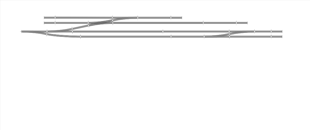

Ciao, volevo un consiglio su come fare la stazione sul mio plastico. Ho intenzione di realizzare una stazione di testa, (la dimenzione della tavola e 270cmx60cm)ne ho disegnata una,
secondo voi può andare?

Per capire se può andare, devi farti qualche domanda; probabilmente avrai tutte le risposte, e ti accorgerai di aver fatto un progetto adeguato; altrimenti dovrai reiterare il processo...
- che stile ed ambientazione vuoi dare al plastico? Italiano? Tedesco? E che epoca? Vapore o moderno? Trazione termica o elettrica?
- Che tipo di servizio vuoi svolgere? Quello di una secondaria con treni di automotrici e qualche merci ogni tanto, o quello di una terminale più importante, come Calalzo o Pre St Didier al tempo del servizio diretto con Roma?
- quali attività si debbono svolgere in stazione? Solo il salto della locomotiva o anche il ricovero di qualche composizione? Le locomotive vanno "servite" con una rimessa e una piattafoma?
- nello scalo merci che attrezzature ci sono?
- nessuna industria raccordata?
Infine...
- che stazione ombra prevedi? C'è bilanciamento fra la stazione di testa e la stazione ombra in termini di capacità ricettiva e lunghezza dei binari?
Non ultimo.... i binari rettilinei paralleli allo sfondo danno tanto l'idea di giocattolo.... una stazione in lieve curva, o semplicemente inclinata rispetto ai bordi della "tavola" (perché una tavola? Il mondo non è piatto!!!) migliorano di molto il realismo.
Spero di esserti stato utile.

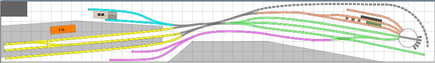

In 60 cm di profondità, ma con una lunghezza di 430 (il reticolo è di 10 cm), avevo disegnato questa.
lato sx ci sono i 3 binari di arrivo partenza (gialli) con i primi due dotati di scambi per il salto locomotiva e i due tronchini merci (azzurri);
a dx, partendo dall'alto, il binario nascosto per la stazione ombra (grigio tratteggiato), la rimessa locomotive (rosa salmone), il fascio composizioni e ricoveri (verde) ed il raccordo - in discesa - per le industrie (rosa fucsia) - le industrie sono a livello inferiore.
eliminando la parte dx (rimessa e fascio ricoveri) ed innestando diversamente il raccordo, si può anche stare nei 270 cm.

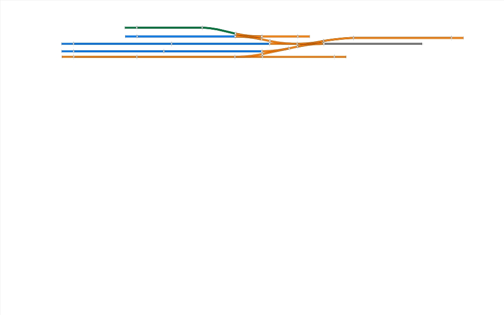

Sono riuscito ad aumentare la lunghezza del tracciato fino a 3,80mt (2,70+1,10).
Questo è il tracciato:
- Binari celesti (treni ser.viaggiatori)
- Binario marrone (treni merci)
- Binari arancione (manovre)
- Binario Grigio (ingresso stazione)
Penso di aver disegnato un tracciato quasi realistico...manca una piccola rimessa...non so dove metterla... :?:
Alessio

se mi é permesso vorrei farti notare l'assenza degli scambi sui binari "viaggiatori" per lo sgancio locomotiva ed inversione. A meno che tu voglia ambientare il tutto nel periodo in cui esisteva già i convogli reversibili.
Personalmente apprezzo molto il tracciato sopra, molto bello, anche se metterei i binari di stazione inclinati rispetto al profilo del tavolo.
Mandi, max

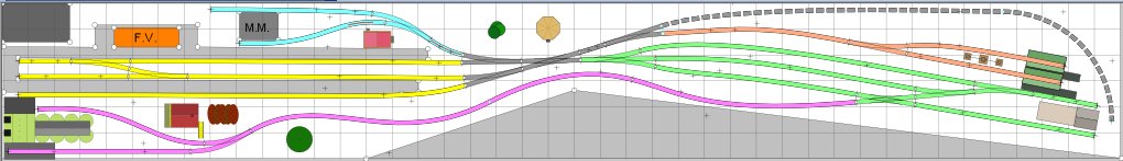

Max,
se ti riferisci a quello postato da me, ho provato a fare come suggerisci (l'ho fatto su una variante che prevede anche una piattaforma dietro il DL).
Non vorrei però "invadere" la discussione di fantastic con quello che è un progetto che sto sviluppando per un mio (spero) prossimo plastico.
Avevo postato lo schema solo perchè casualmente è abbastanza attinente (stazione di testa in 60 cm. di profondità).
Per il mio progetto magari aprirò un post diverso, quando avrò a buon punto anche il piano inferiore con la stazione ombra.
Arturo

bella anche questa versione, posso muoverti un appunto?
L'asta di manovra per accedere al raccordo industriale non sarebbe meglio non farla passare per il DL, oppure l'incorcio è uno scambio inghlese?
Se fosse così scusa la mia osservazione.
Cmq il tracciato messo in oblicuo rende molto di più anche se porta via spazzio, rende molto più realistico l'impianto, si sacrifica spazio ma si guadagna in realismo.
