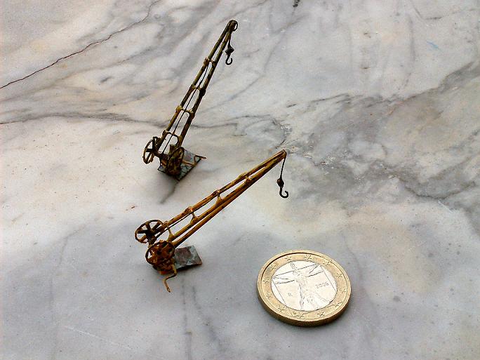

Questa volta mi sono spinto oltre,ed ho voluto provare a realizzare la mia prima gru in scala N.Che vi sembra?

Grazie Adriano.Si il metodo è identico come per l'H0.Basta semplicemente adottare materiali con spessori più sottili.La piccola gru è tutta in metallo saldato a stagno(come ben sai,le micro saldature non sono un problema per me :wink: )Inserisco una foto confrontando le gru che ho fatto sia in H0 che in N :)

Grazie Alberto.Troppo buono.Inserisco un'altra foto :wink:

Rosico, rosico, rosico, rosico.... :shock: :shock: :shock:
Come hai fatto la "ruota" dell'argano? Ha semplicemente... chiuso a cerchio un filo? :shock: e i raggi? :shock: :shock:

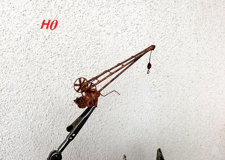

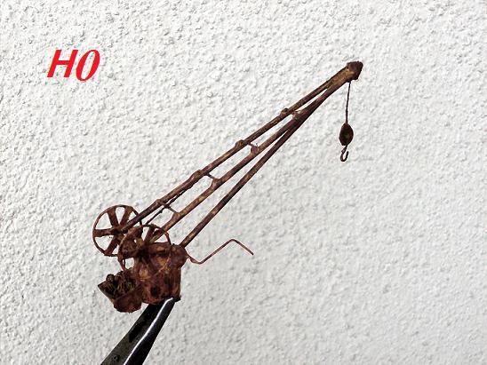

Posto anche qui quest'altra GRU.E' in scala H0 e me l'ha chiesta ieri un amico così come appare in foto,cioè pesantemente invecchiata :wink:
HPIM2843.JPG [ 118.42 KiB | Osservato 4357 volte ]
HPIM2841.JPG [ 57.41 KiB | Osservato 4357 volte ]
HPIM2845.JPG [ 80.04 KiB | Osservato 4357 volte ]
Grazie per i complimenti.Si ho semplicemente chiuso un cerchio.La cosa difficile da fare sia per l'H0 che per la N è trovare un tondino con le perfette misure in scala.I raggi li ricavo di volta in volta da materiali diversi.Li ritaglio da lastrine di ottone,oppure da sottili fogli di plastica ecc.I raggi sono l'unica cosa che può differire.Tutto il resto della gru è in metallo.Comunque ti annuncio che a partire dal numero di TTM di giugno scriverò abitualmente articoli per la rivista della DUEGI dedicati alla scala N italiana.Quindi spiegherò con dovizia di particolari e foto passo passo tante cosine interessanti.Questo percorso è già stato intrapreso con successo dal bravo Carlo Mercuri :wink:

mooolto bella e interessante anche questa "pesantemente" invecchiata! potrebbe fare una bella figura tolta dal suo posto di lavoro per inutilizzo e accantonata da una parte, in rovina!!!
saluti.
saluti.
Frenk
Infatti :wink: :wink: :wink: :D
