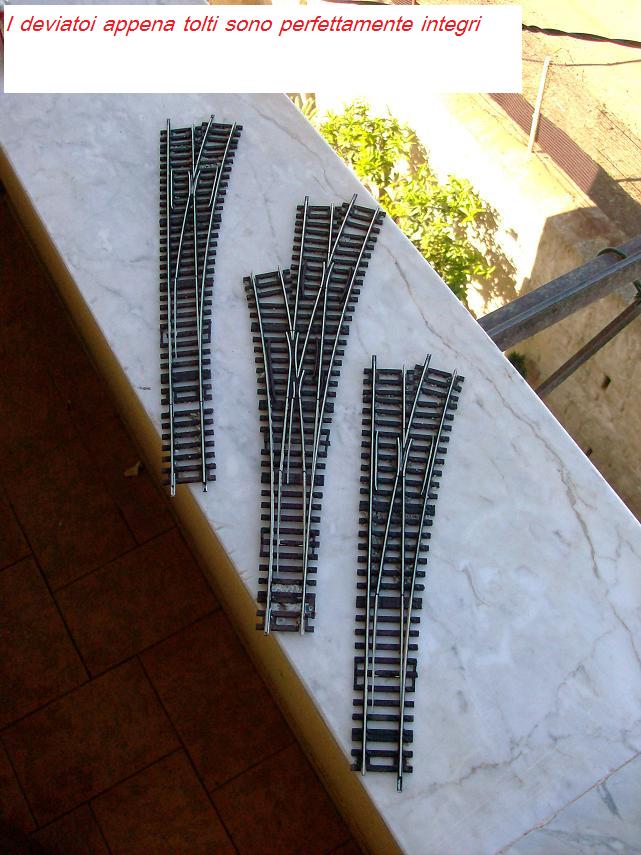

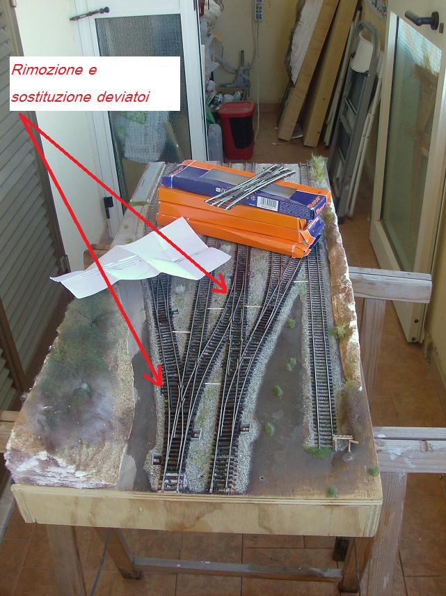

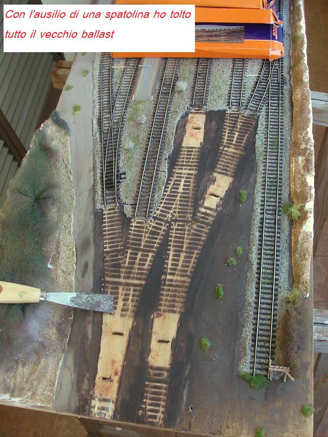

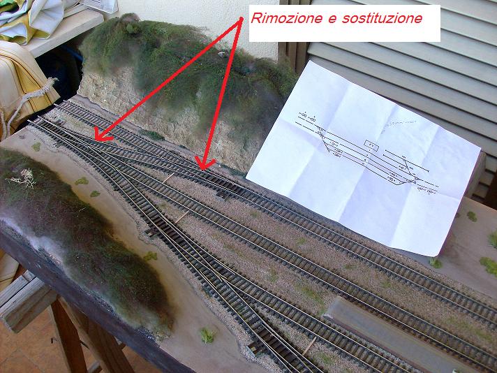

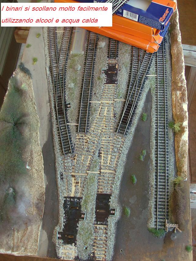

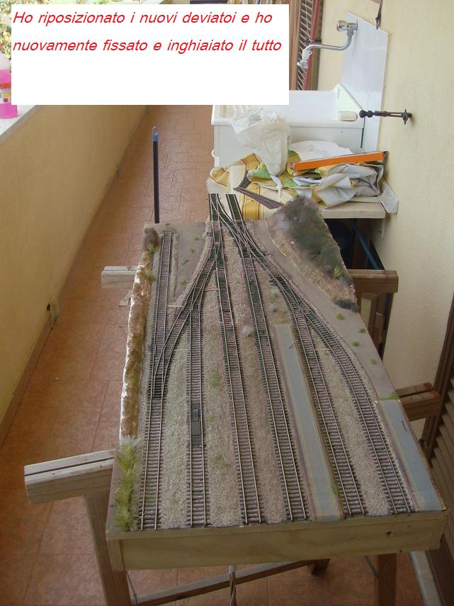

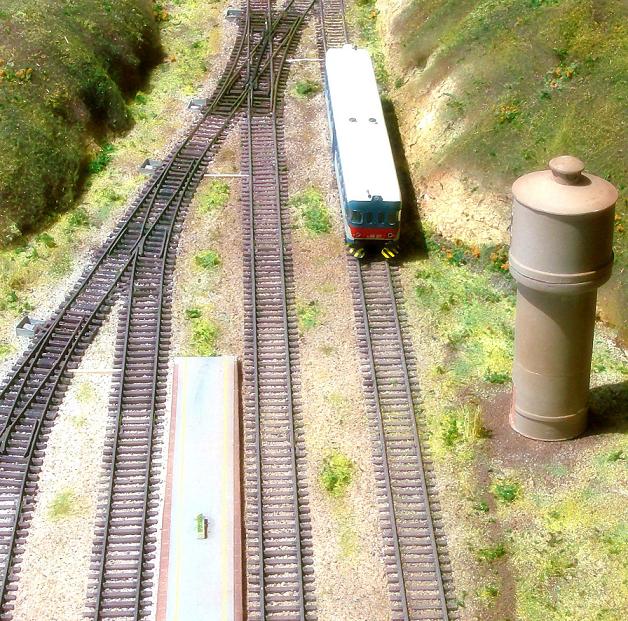

Dopo aver completato il mio ultimo lavoro
Magazzino merci
viewtopic.php?f=21&t=54733&start=90
Sono ora alle prese con alcuni moduli di un amico.Il lavoro che ho svolto è spiegato nelle didascalie.Il programma richiesto è stato il cambio del piano binari :wink:

Non stai un attimo fermo... :D
Ottimo lavoro chirurgico.

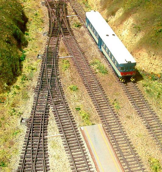

unico neo che penso non dipenda da te è l'incrocio 'Baeseler' in una ambientazione italiana

Bravo l'hai capito.Infatti non dipende da me :wink:
Ecco gli aggiornamenti...

E' bello e il paesaggio è davvero gradevole, è quel Baeseler che sta come un dente nero in un sorriso a 32 denti...
Un deviatoio inglese doppio ci voleva...
La tecnica acqua calda e alcool è da segnare al volo.

Ricordo bene questi moduli che tu avevi fatto... ottimo lavoro e interessante è stato capire come rimuovere e sostituire gli scambi.
Spero che non c'è ne sia mai bisogno, però aver imparato questo metodo, può tornarci utile.

Grazie anche a te.Il lavoro lo sto facendo su commissione quindi quel Baeseler(anche se in Italia non si usa) lo devo mettere per forza :wink:

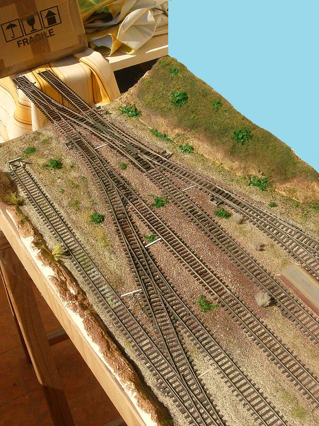

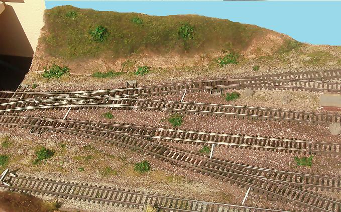

Proseguono i lavori sull'altro modulo :)

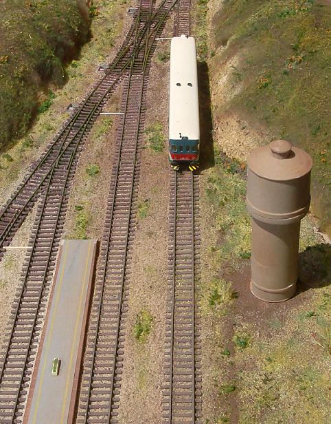

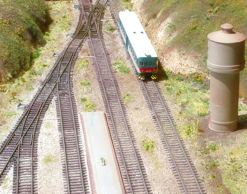

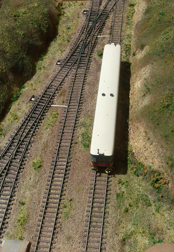

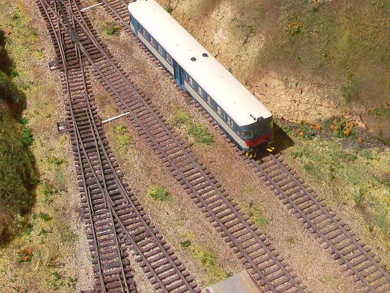

Ecco finito pure l'altro modulo.Che ne dite?
PS:L'erbetta è ancora fresca,infatti in alcune foto appare biancastra e bagnata per via del composto vinilico appena messo :wink:

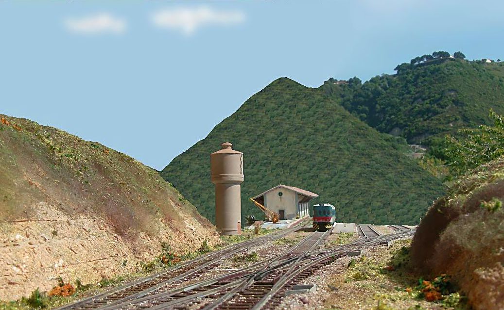

Avendo ancora in casa il magazzino merci fatto per l'amico Alberto,ho voluto giocare un pò forzando la prospettiva(e non solo quella) inserendo il MM in un contesto un pò più ampio.Spero che Alberto non ne abbia a male se mi sono permesso di usare il suo magazzino :wink:

Belle le foto, con il "mio" magazzino. : :twisted: :wink: :wink: :wink:
Scherzi a parte ottima resa sia fotografica che di realizzazione

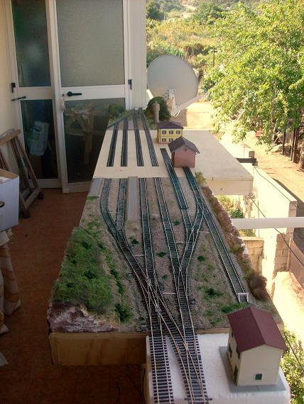

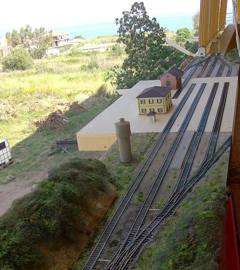

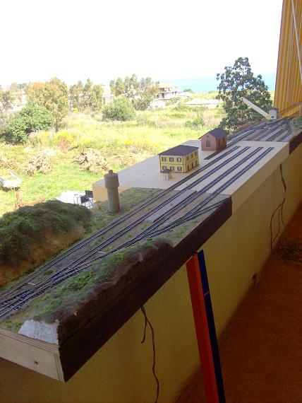

Ecco come dovrebbe venire l'intero piano stazione.I fabbricati me li ha forniti il mio amico :wink:
