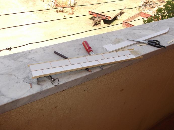

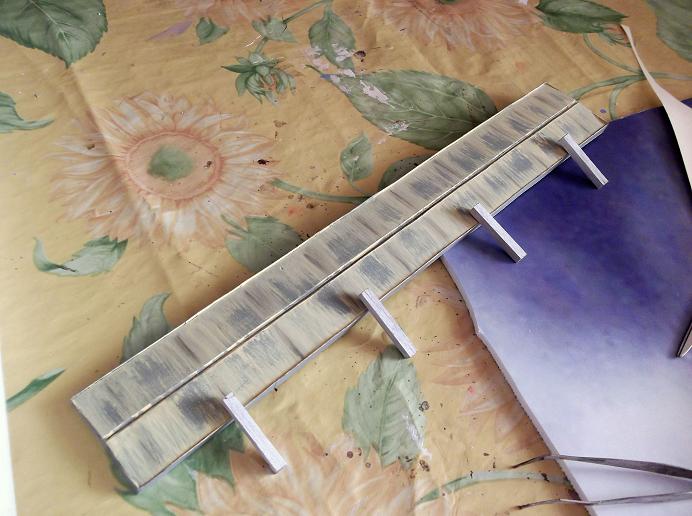

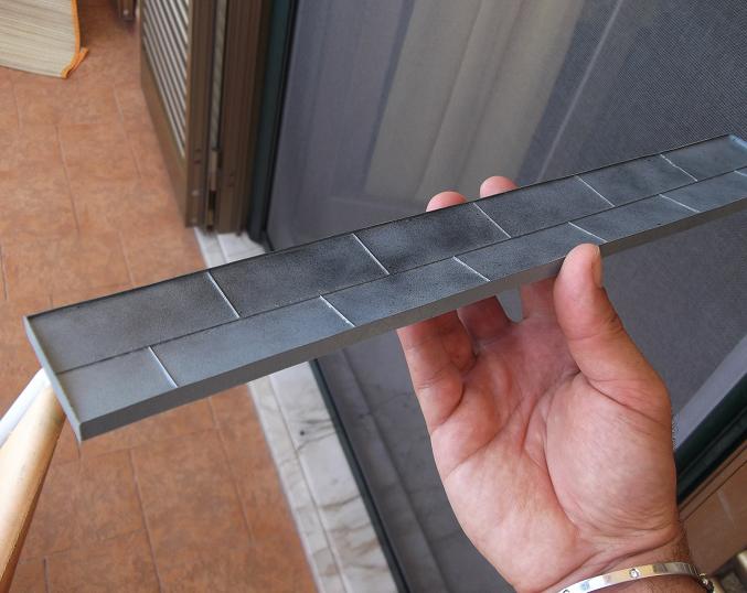

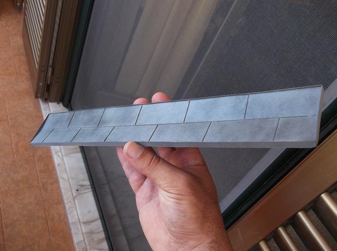

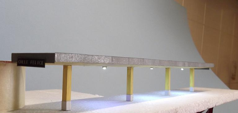

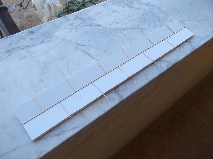

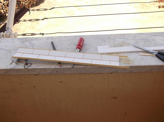

Sto realizzando questa pensilina in cemento in stile FS.Il materiale che sto utilizzando è il forex,il cartoncino e fili di rame per la parte alta e listelli di legno a sezione quadra per i pilastri .La pensilina sarà illuminata con led smd.Intanto vi mostro il primo work in progress :wink:

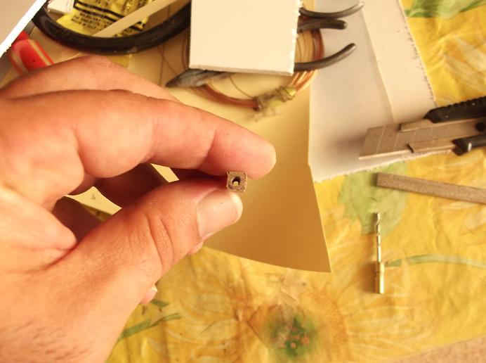

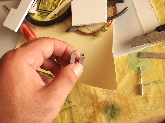

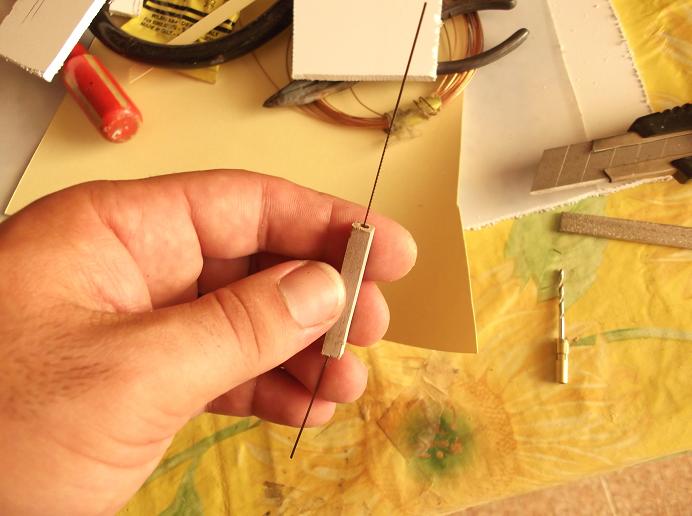

Ecco fatta pure la parte più difficile.Ho forato perfettamente i pilastrini in legno per far passare internamente i fili dei led smd.
Ho anche invecchiato la parte sottostante :wink:

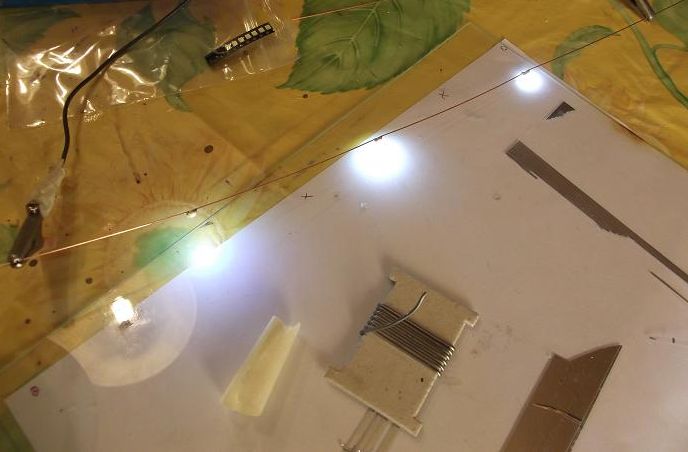

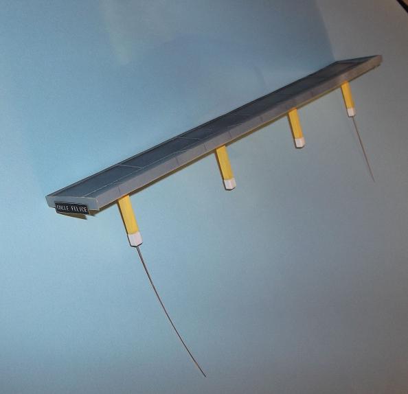

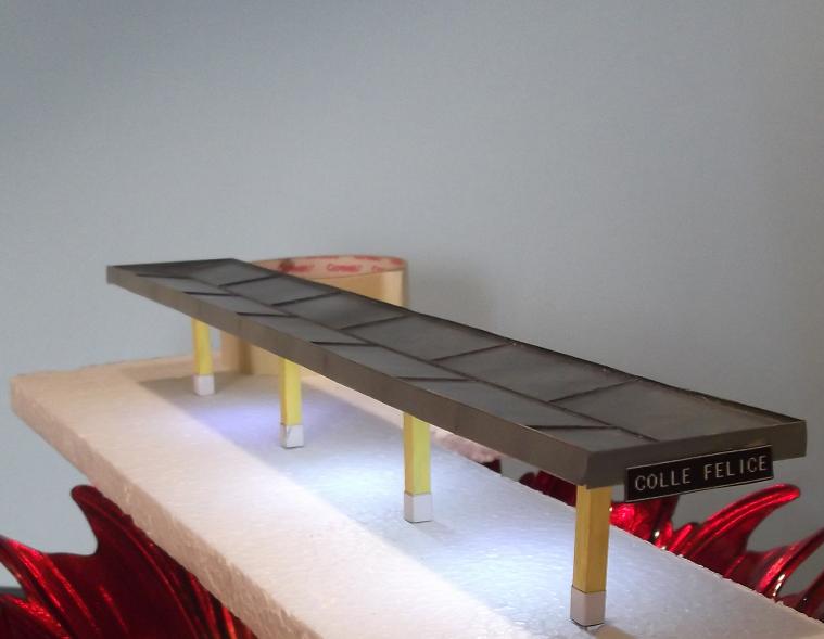

Ecco la pensilina illuminata :wink:

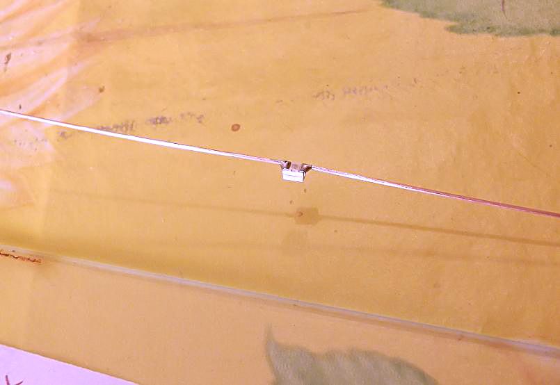

I fili di contatto escono dai 2 piloni alle estremità perchè ho preferito collegare i led in serie e non in parallelo :wink:

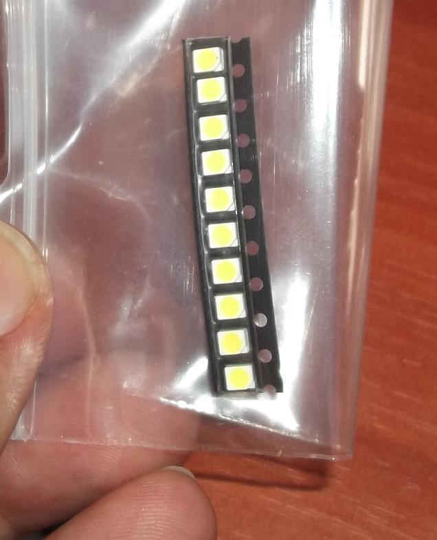

Bello come al solito !!!!!!!!!!! che led hai usato ?
 Oggetto del messaggio: Re: COME FARE: Pensilina in cemento (scala H0)
MessaggioInviato: domenica 15 luglio 2012, 19:29
Grazie :)
Led Smd 3528 Plcc Plcc2 Bianco Freddo 6000°K
Dimensione 3,5 mm x 2,8 mm
Angolo di visuale 130°
Tensione tip.3V
Corrente tip.20mA

mmmmmmmm led in serie, per evitare di tirare 2 fili e metterli in parallelo.... :? se ne parte 1 gli altri non funzionano... :oops: ti voglio vedere a smontare la pensilina.... :evil:
MessaggioInviato: lunedì 16 luglio 2012, 13:03
Essendo 3 led in serie da 3 volt + resistenza da 1200 ohm hanno una vita praticamente illimitata e poi è semplicissimo sostituirli o fare un ponticello di continuità :wink:

Ma ce la fanno delle colonnine così esili a tenere il peso del tetto che mi sembra tanto grosso? :wink:
E' una mia impressione o è leggermente sovradimensionato, nello spessore?

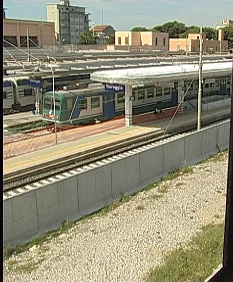

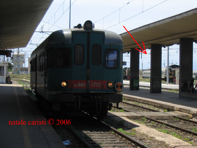

Ciao Fabrizio.La pensilina l'ho fatta per un amico che l'ha voluta così (a lui piace),ho usato il forex che avevo,comunque mi sono ispirato a questa foto :mrgreen:

che spessore di forex hai usato per il tetto?

5mm,un pò abbondante però è quello che avevo,ma nell'insieme vista dal vivo non stona affatto.Io ti consiglio di usare un 3 mm :wink:

Bel lavoro come sempre, ma in effetti l'osservazione di Torrino circa la staticità della pensilina non è del tutto sbagliata... Il manufatto dal quale hai preso spunto in realtà non si regge solo sui pilastrini in quanto la parte lato fabbricato viaggiatori lavora su una maglia chiusa, poggiando da un lato sulla trave di collegamento dei pilastri e dall'altra sul cordolo inglobato nella muratura del F.V., mentre la metà lato binari è realizzata a sbalzo dalla trave suddetta...e quindi in quel caso la struttura funziona nonostante i pilastri siano piuttosto esili :wink:
In questa foto che ho scattato anni fa a Reggio Calabria Centrale, si vede una pensilina della stessa tipologia, con unica fila centrale di pilastri, ma sono pilastri piuttosto grossi, con il lato perpendicolare al binario lungo circa 120 cm (in scala sarebbero circa 14 mm) e si nota come la copertura a sbalzo da entrambi i lati sia piuttosto esile.

e si un po' abbondante: 5 mm equivalgono a ca.50 cm nella realtà... un po' troppo per una tettoia.....

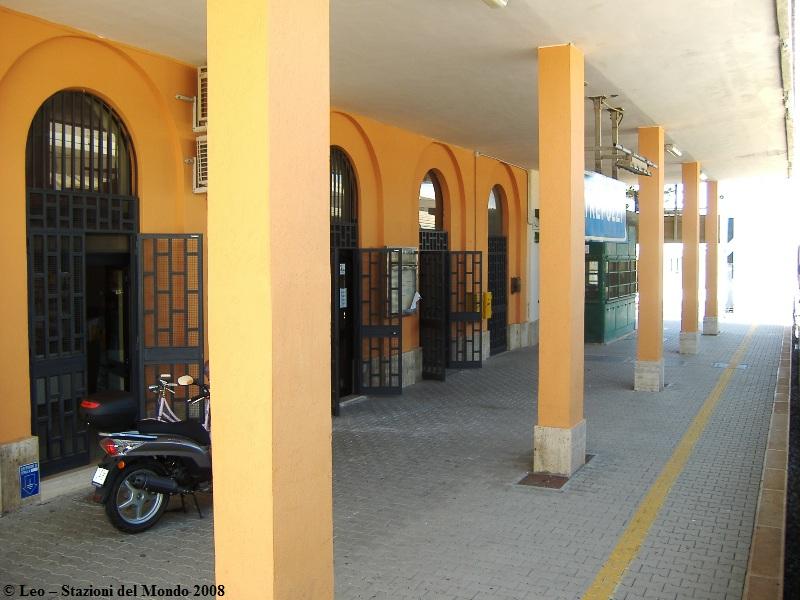

Ciò che tu dici è giusto,comunque osservando questa foto e molte altre in rete,si possono trovare pensiline "anche con copertura pesante"con pilasti a sezione quadra più sottili.Io ho usato il materiale che avevo disponibile :mrgreen:
