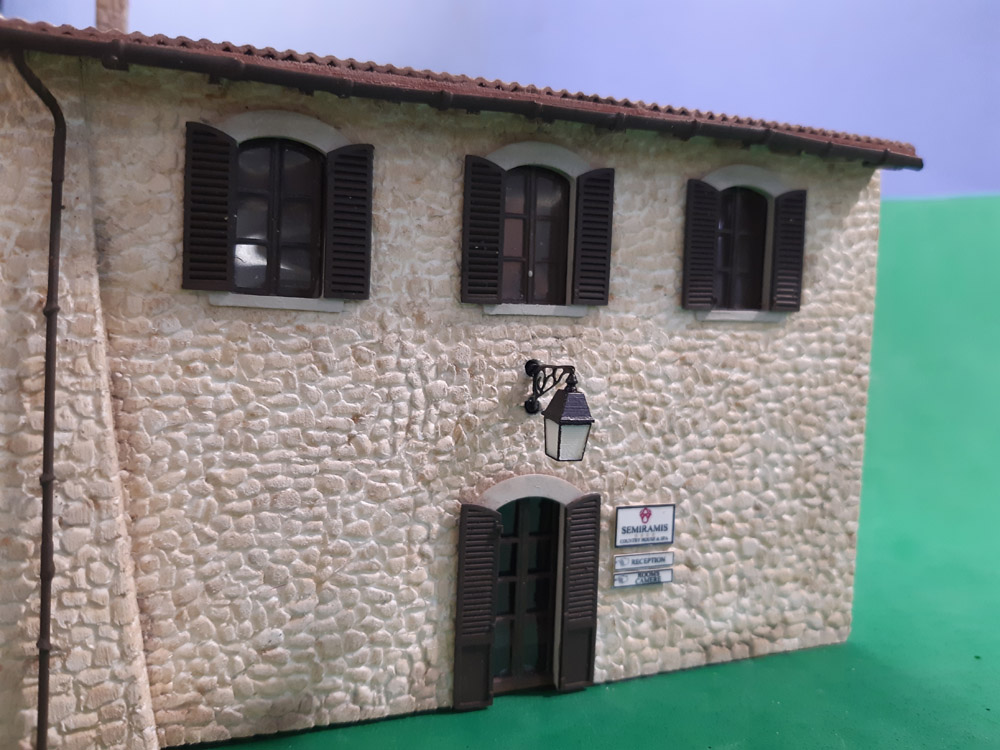

MessaggioInviato: giovedì 27 ottobre 2022, 9:16
Messaggi: 823
Località: Magione
perForum.jpg [ 199.9 KiB | Osservato 4334 volte ]
Io uso un incisore elettrico Valex, il risultato è buono, le deformazioni "si curano" incollando sezioni perpendicolari al pezzo
