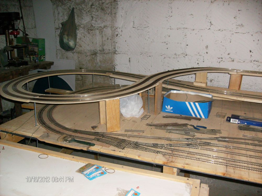

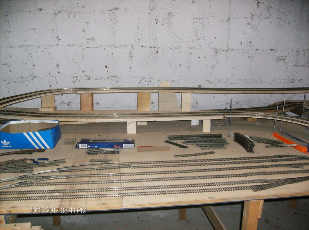

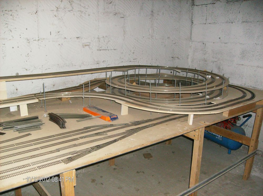

un po di foto di quello che sto tentando di fare
mi rimetto alla clemenza della corte

stando a quello che tu molto chiaramente mi hai spiegato quello che stavo provando a fare è molto lontano dalla realtà sia per un fatto di dimensioni sulle quali considerati gli scambi che ho a disposizione potrei anche soprassedere che per un fatto logistico, in ogni caso io mi accontenterei a questo punto di un compromesso nei limiti del possibile che preveda 2 binari di corretto tracciato con due binari di ricovero per eventuali precedenze o magari rinunciare al secondo binario di ricovero "barattandolo con un piccolo scalo merci
