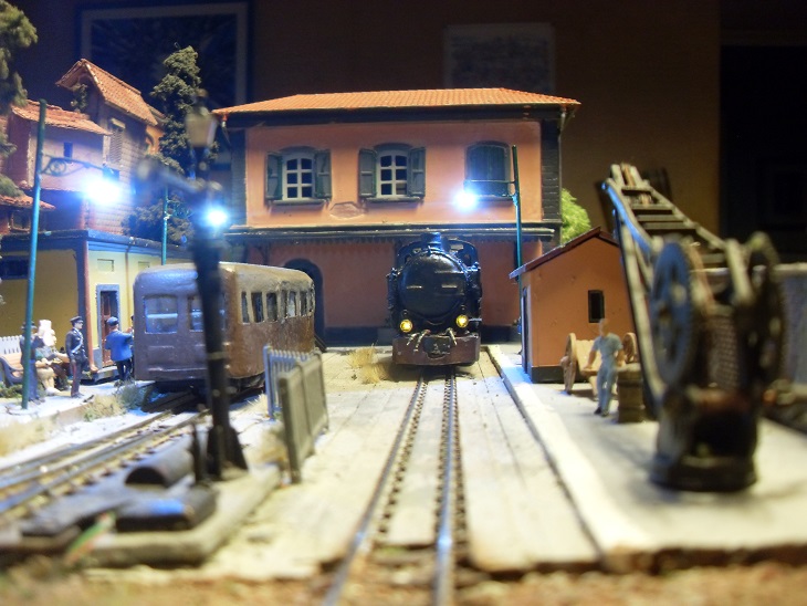

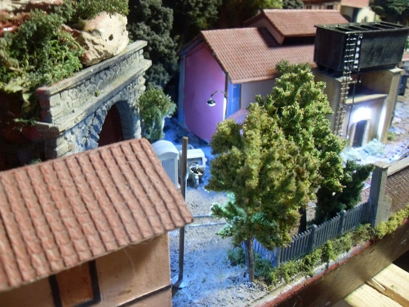

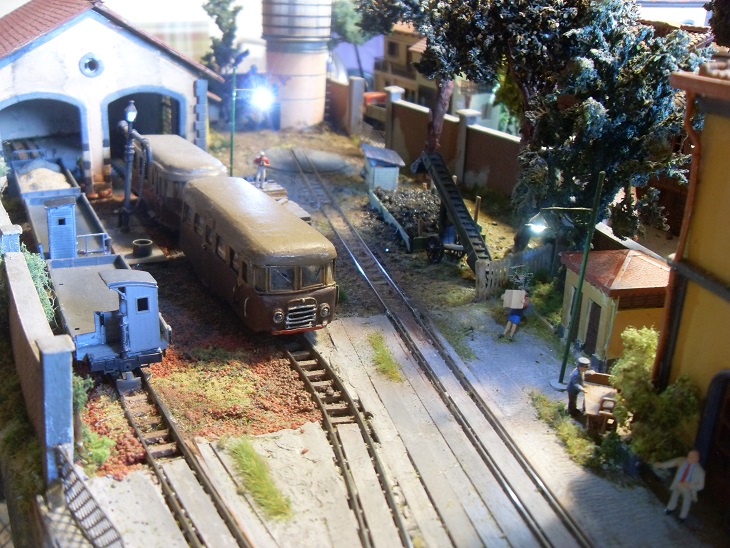

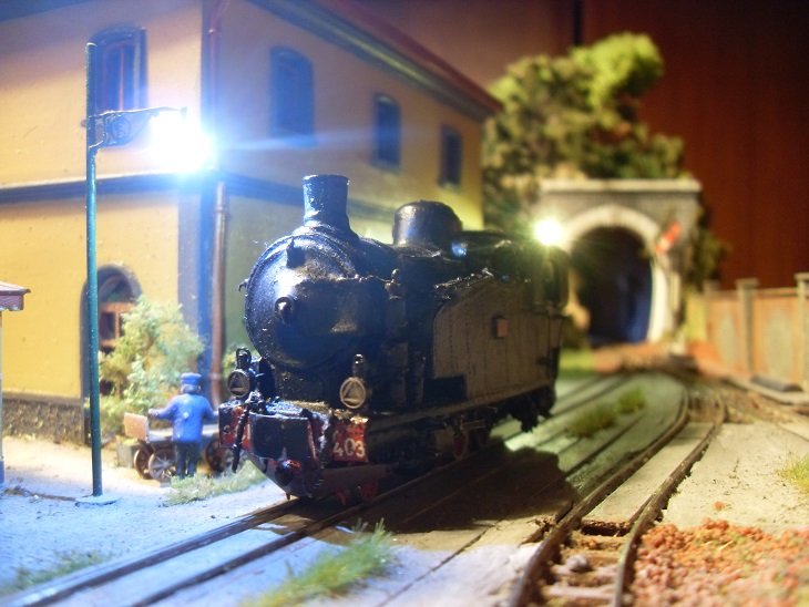

Sono appasionato di scartamento ridotto e perciò dopo aver realizzato alcuni mezzi ispirati alle ferrovie calabro-lucane ho pensato bene di dare agli stessi un ambientazione adeguata.
ecco alcuni primi scorci
continuerò nel prossimo periodo ad illustrarvi questo piccolo impianto che contiene due stazioni di testa ed è grande 120x65 cm. scala h0e
SDC15383.JPG [ 226.5 KiB | Osservato 11672 volte ]
SDC15052.JPG [ 176.77 KiB | Osservato 11672 volte ]
SDC15321.JPG [ 158.86 KiB | Osservato 11672 volte ]
SDC15048.JPG [ 160.25 KiB | Osservato 11672 volte ]

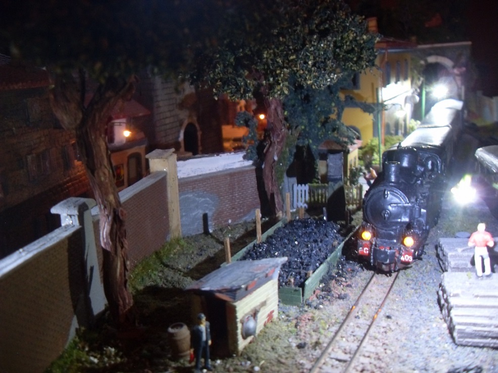

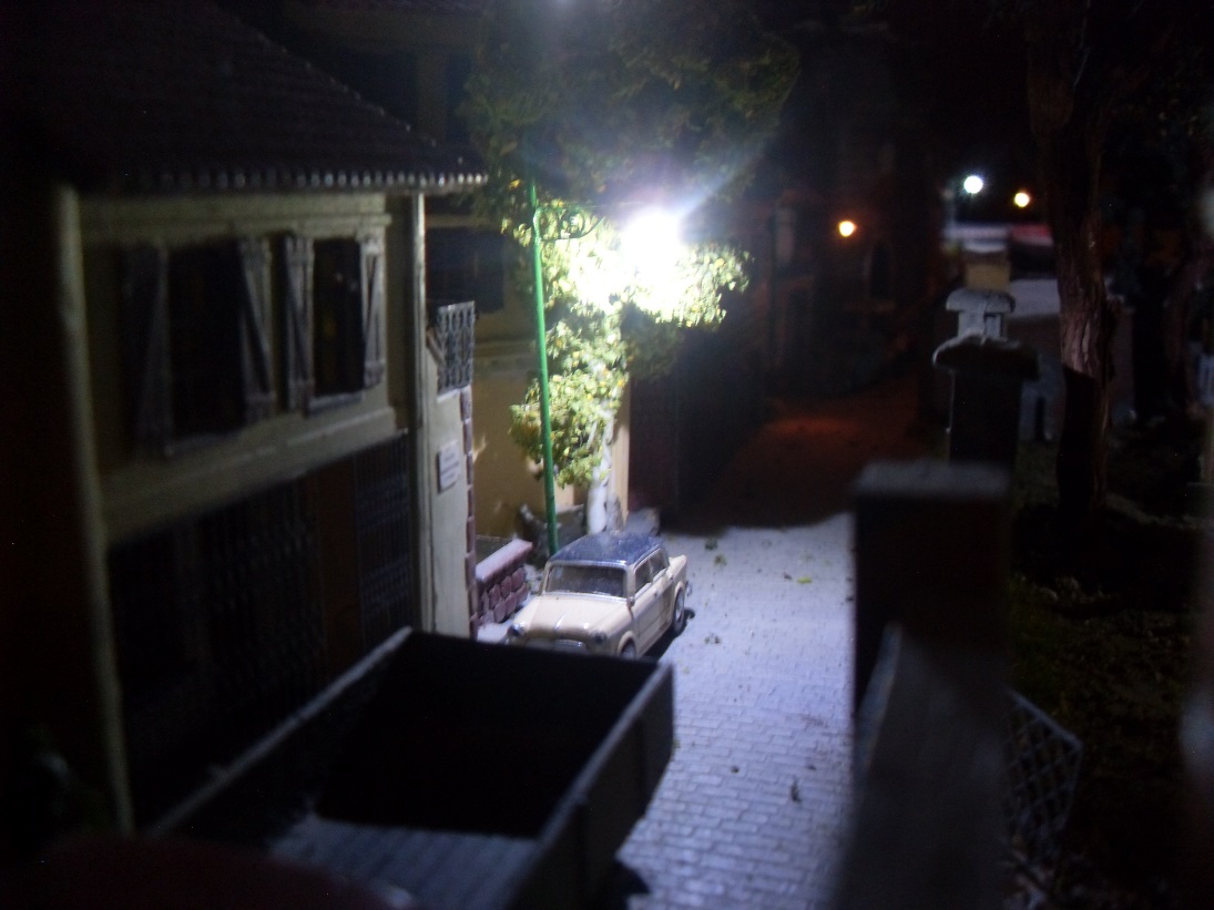

facciamo finta di essere in visita al paese...immaginario. Siamo arrivati di notte e dobbiamo accontentarci di trovare ospitalità in una pensioncina vicino alla stazione.
SDC15050.JPG [ 161.99 KiB | Osservato 11621 volte ]
SDC15357.JPG [ 152.1 KiB | Osservato 11621 volte ]
SDC15367.JPG [ 244.1 KiB | Osservato 11621 volte ]
uscita dal recinto ferroviario ci avviamo per un paese semideserto nel quale solo i Carabinieri operano con un posto di blocco per un controllo del territorio.
Nn resta che andare a dormire . Al risveglio visiteremo meglio gli impianti ferroviari ed il paese .
Sarà un sonno lungo dal momento che riprenderò a postare tra 10 giorni, dopo una settimana di ferie.
SDC15396.JPG [ 235.35 KiB | Osservato 11621 volte ]
SDC15369.JPG [ 204.38 KiB | Osservato 11621 volte ]

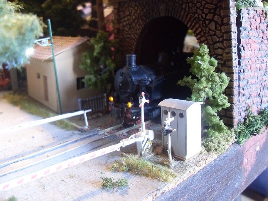

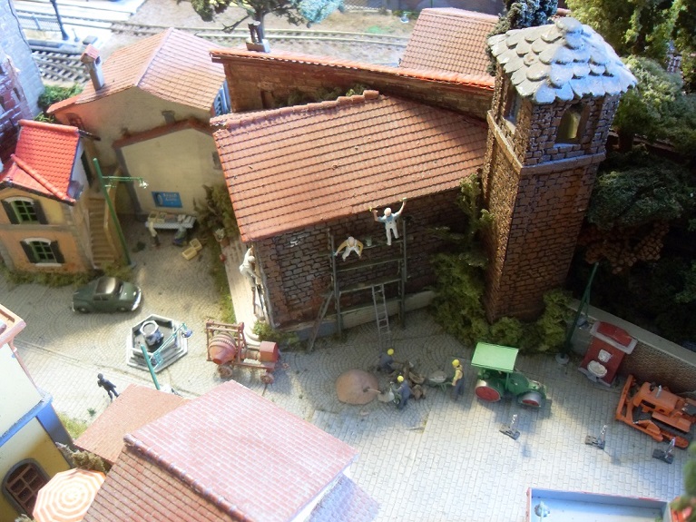

Finita la settimana di ferie, come promesso, vi invio alcune immagini di particolari del diorama, ma prima di tutto voglio rispondere a chi mi chiedeva come fosse occultata la curva.
SDC15466.JPG [ 249.66 KiB | Osservato 11030 volte ]
SDC15465.JPG [ 226.22 KiB | Osservato 11030 volte ]

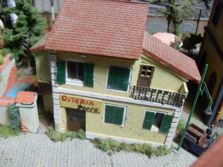

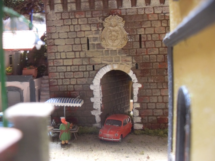

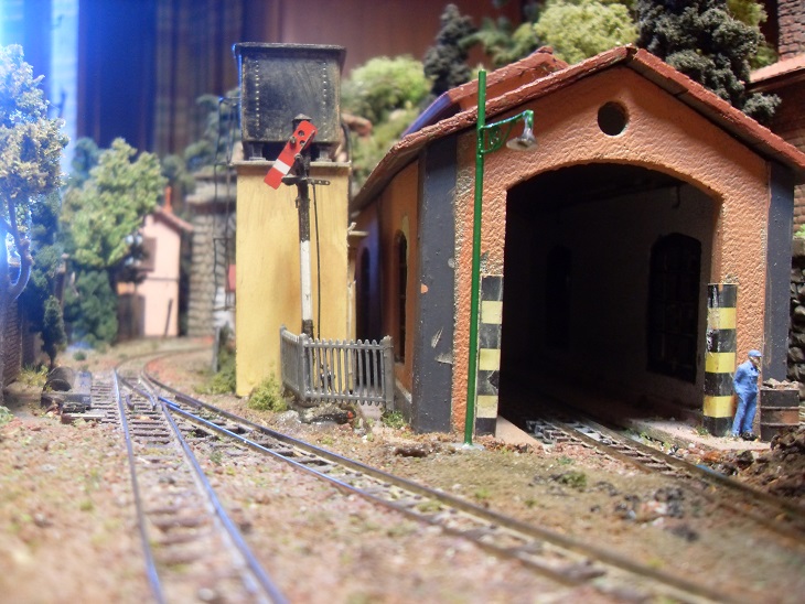

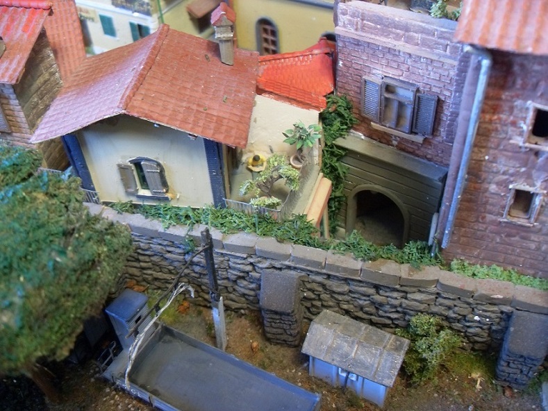

ecco invece altre foto random di particolari vari. Ho posto molta importanza sul bosco che ricopre le due collinette in cui passano le gallerie, curando non solo l'aspetto estetico con una quantità di essenze diverse, ma anche nascondendovi alcuni particolari, come l' immagine votiva.
vi invierò presto altre foto.
SDC15501.JPG [ 225.35 KiB | Osservato 11028 volte ]
SDC15477.JPG [ 247.96 KiB | Osservato 11028 volte ]
SDC15486.JPG [ 241.09 KiB | Osservato 11028 volte ]
SDC15487.JPG [ 230.93 KiB | Osservato 11028 volte ]
SDC15468.JPG [ 236.54 KiB | Osservato 11028 volte ]
SDC15467.JPG [ 245.42 KiB | Osservato 11028 volte ]
SDC15495.JPG [ 231.09 KiB | Osservato 11028 volte ]
SDC15349.JPG [ 190.23 KiB | Osservato 11028 volte ]
SDC15347.JPG [ 113.59 KiB | Osservato 11028 volte ]
SDC15340.JPG [ 155.5 KiB | Osservato 11028 volte ]
SDC15337.JPG [ 148.2 KiB | Osservato 11028 volte ]
SDC15331.JPG [ 196.06 KiB | Osservato 11028 volte ]

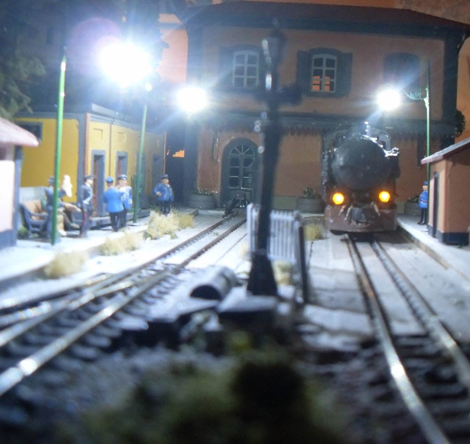

Aggiungo questa fono fatta da poco
alla prossima.
SDC15504.JPG [ 153.14 KiB | Osservato 10940 volte ]

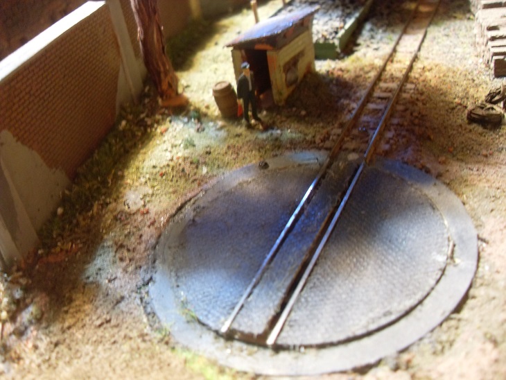

Red, due domandine sulla operatività:
-mi pare che nessuna delle due stazioni abbia binario di raddoppio; quindi tieni in ciascuna rimessa una loco di rincalzo per il cambio direzione dei treni?
-le emmine viaggiano accoppiate dorso a dorso? Vedo una sola PG...
Ciao!
 Oggetto del messaggio: Re: PLASTICO: scartamento ridotto -FCL- doppia prospettiva
MessaggioInviato: mercoledì 9 agosto 2017, 21:10
Iscritto il: mercoledì 25 maggio 2011, 21:42
Messaggi: 259
In effetti hai trovato la vera pecca. Avevo infatti previsto di collocare, per le emmine, 2 piattaforme, ma, volendo portare a compimento la sperimentazione paesaggistica, ne ho potuta installare solo una. Sto cercando di capire come rimediare la situazione. Da tempo ho in costruzione delle automotrici a carrelli bidirezionali che mi risolverebbero il problema, ma per ora sono ancora in alto mare. Una forse vedrò la luce entro natale, l' altra è solo una sagoma di ottone.
