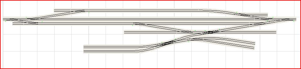

faccio seguito ai contatti avvenuti per mp con un progettino fatto velocemente:
320-70.jpg [ 108.12 KiB | Osservato 2852 volte ]

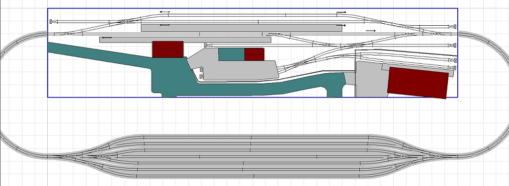

Mi permetto di consigliare la seguente modifica al progetto di Bomby.
franco mi.JPG [ 45.21 KiB | Osservato 2634 volte ]
cosi' si evitano le curve ad S indotte dai deviatoi ai due ingressi di stazione, si risparmia un inglese doppio, ed il traffico principale avviene sempre sul binario di corretto tracciato: nel progetto iniziale se ci sono manovre nella zona scalo il convoglio e' costretto ad entrare in stazione in deviata.
 Oggetto del messaggio: Re: IDEE & PROGETTI: iniziare un nuovo plastico
MessaggioInviato: martedì 20 novembre 2012, 14:43
E' una delle n-mila varianti possibili. Al vero ne ho viste di tutti i tipi, anche fatte come la mia.
Certo, i ragionamenti da te fatti sono più che corretti...
