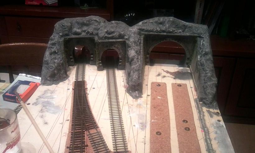

riguardo binari di stazionamento treni passeggeri saranno 3 ,magazzino sul lato sinistro, armamento ho optato per il sistema rocoline codice 83 con motori sotto plancia conrad gestiti in digitale con "SwitchPilot" V1.0 i portali sono stati realizzati con il forex rilievi sono stati fatti con schiuma poliuretanica rivestita con della carta igienica dipinta con colori acrilici color roccia.
le canalette porta cavi sempre in forex.

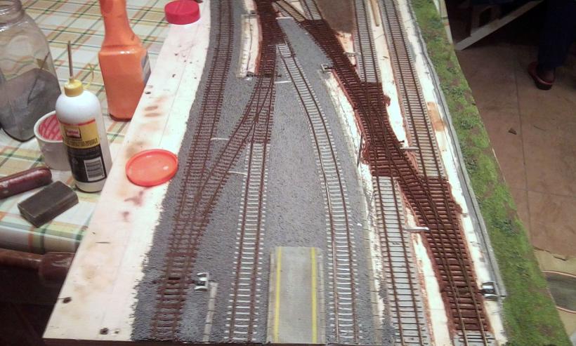

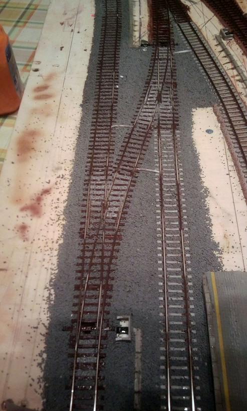

no mai presentati.proseguono i lavori,coloritura delle traversine e posa del pietrisco

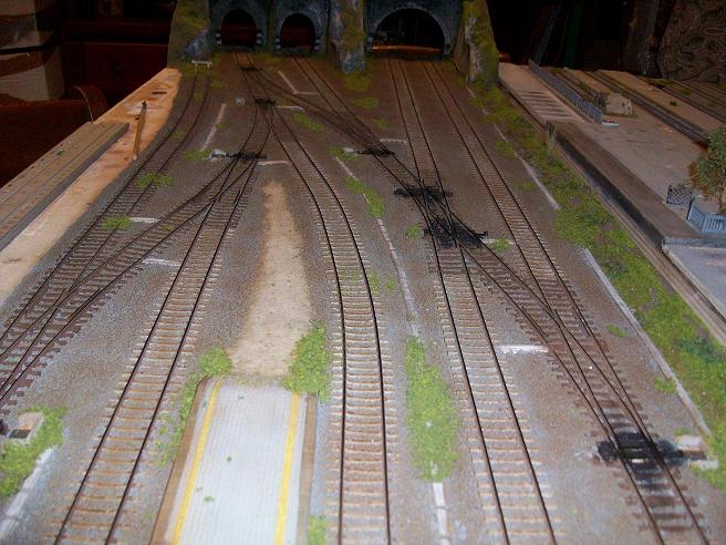

il modulo e quasi completo manca la palificazione e un po di vegetazione.

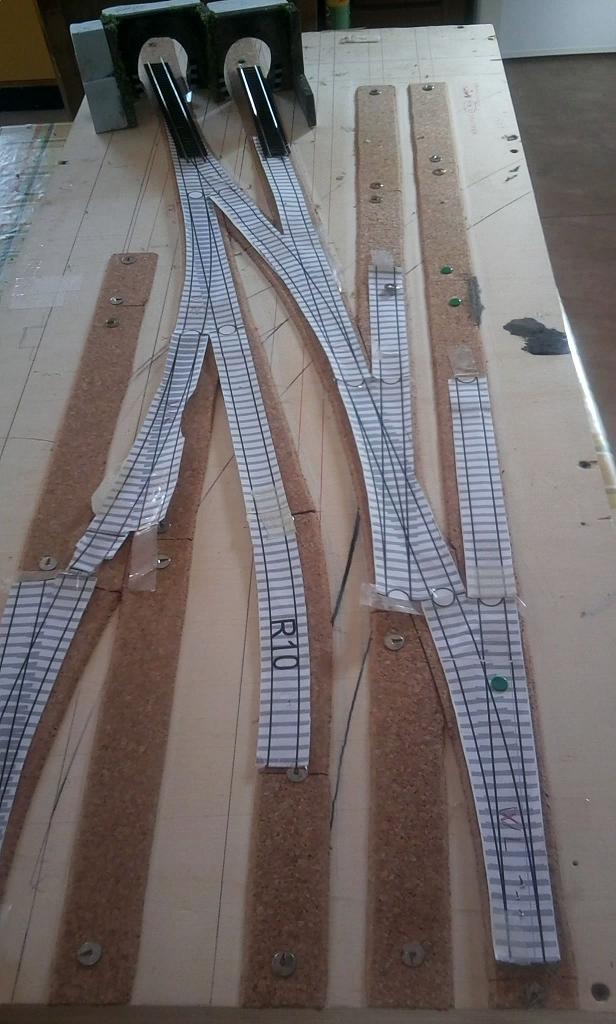

salve a tutti vi mostro quello che sto cercando di costruire! il modulo 120x50 fa parte di una stazione di fantasia che sto cercando di riprodurre in h0 presto vi mostrerò altre foto e tecniche costruttive a voi commenti e critiche.
Come fai a stampare in scala 1:1 i binari? Con quale software hai realizzato il tracciato? :wink:
Thanks :mrgreen:
 Oggetto del messaggio: Re: PLASTICO: nuovo modulo
MessaggioInviato: giovedì 21 febbraio 2013, 20:01
Iscritto il: sabato 15 novembre 2008, 8:01
Messaggi: 62
Località: italia
io uso anyrayl ci sono molti tipi di binari e in lingua inglese molto semplice da usare quando devo stampare li metto in scala1:1 e li stampo

MessaggioInviato: giovedì 21 febbraio 2013, 21:17
Posso domandarti a cosa servono quei 2 binari che finiscono nella galleria a 2 binari? Sono una linea che si dirama, o sono binari tronchi di servizio?
MessaggioInviato: venerdì 22 febbraio 2013, 16:08
Messaggi: 62
Località: italia
diramazione
