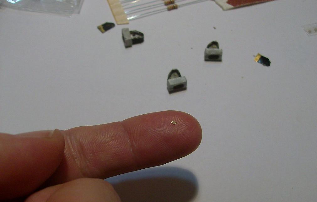

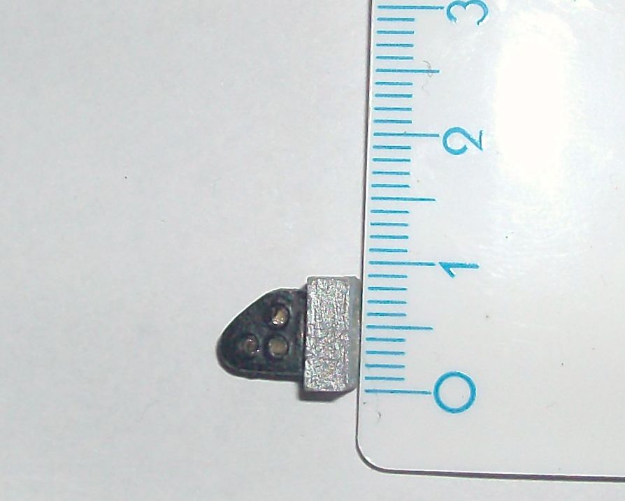

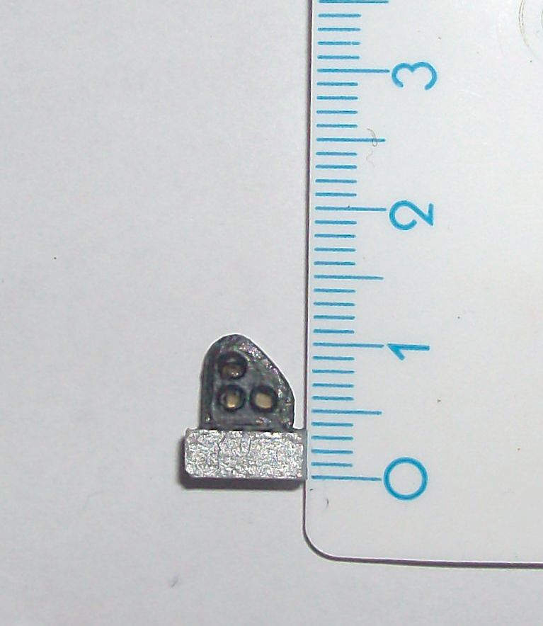

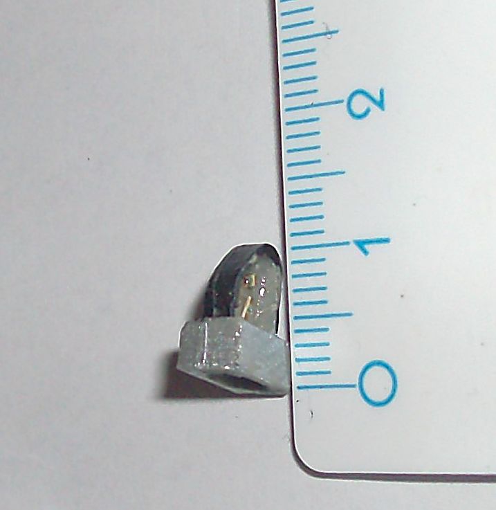

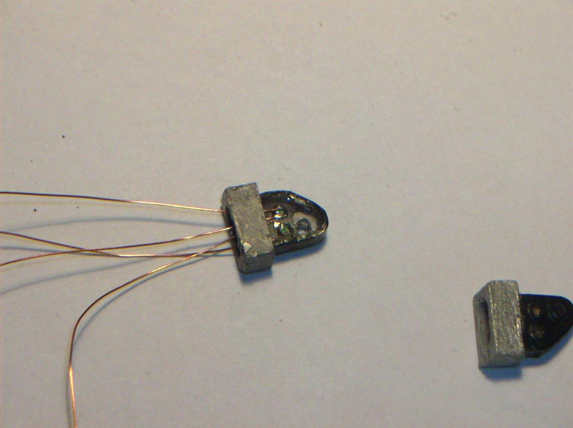

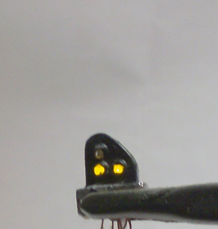

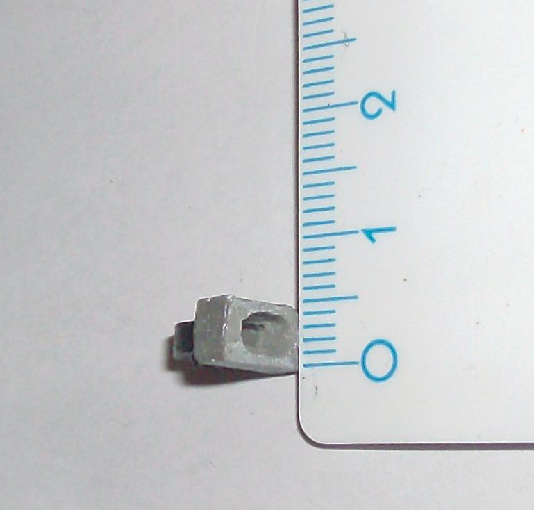

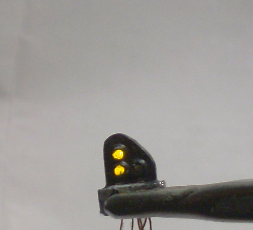

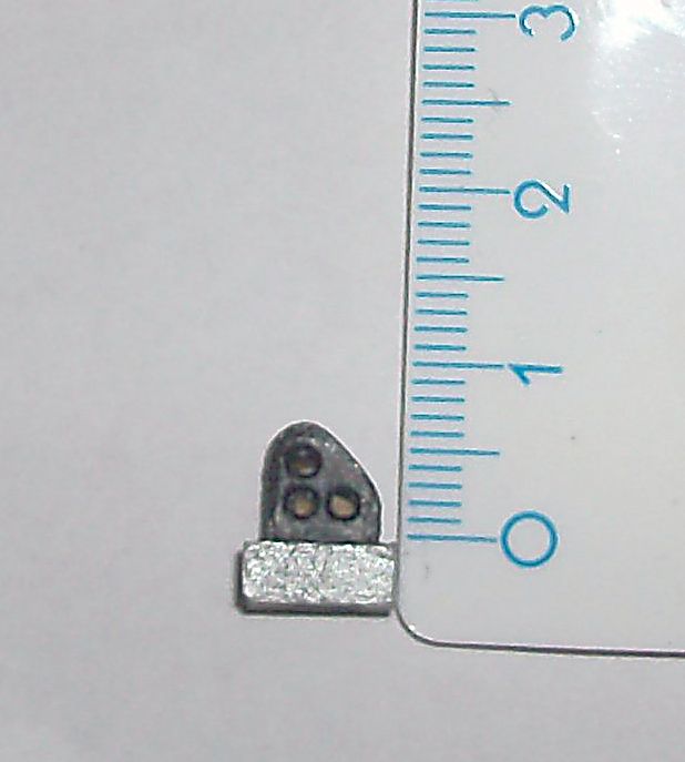

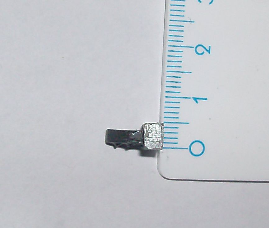

Ciao a tutti.Un amico mi ha chiesto di terminare l'assemblaggio di alcuni oggetti commerciali in kit.Nelle foto ho collocato i minuscoli led SMD all'interno di una fusione di metallo.L'involucro è però facilmente riproducibile anche con cartoncino oppure lamierino.Spero che queste foto del work in progress possano essere di aiuto a chiunque voglia cimentarsi nella realizzazione di marmotte illuminate scala H0.
Cordiali saluti
Alex :)

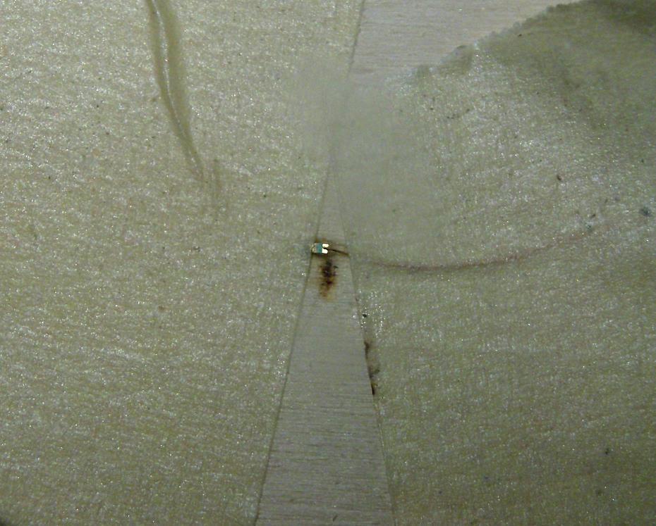

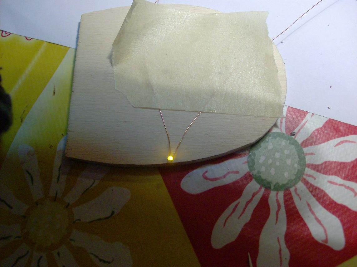

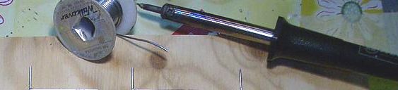

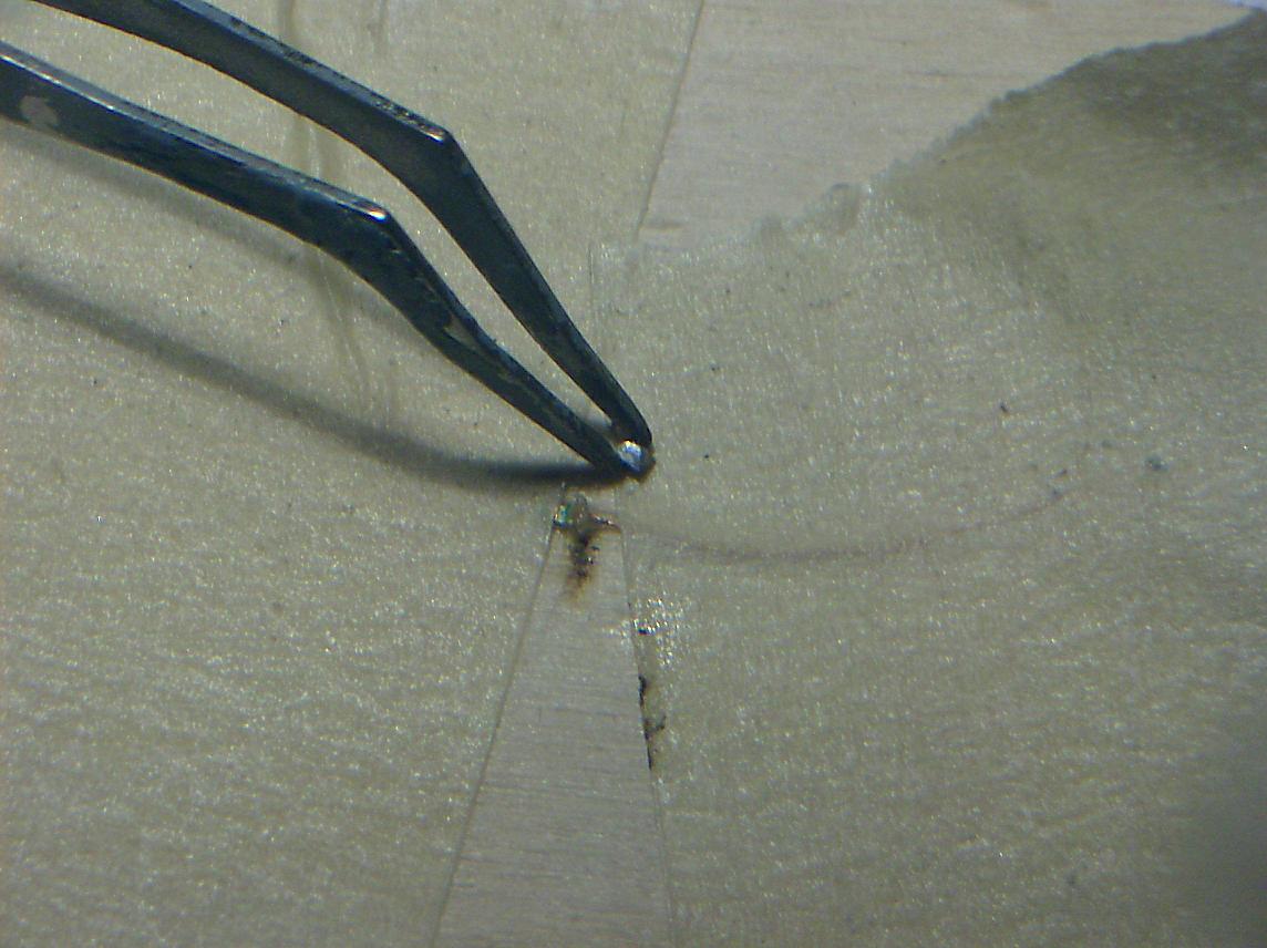

Per saldare i minuscoli led SMD ti occorrono 8 elementi:LENTE DI INGRANDIMENTO CON SOSTEGNO,LAMPADA DA TAVOLO,SALDATORE,STAGNO,PASTA SALDA,PINZETTA,NASTRO DI CARTA,TAVOLETTA DI LEGNO.
Prendi una tavoletta di legno e crea un piccolo solco capace di ospitare il piccolo led capovolto.Fissa con del nastro di carta il led lasciando scoperto solo il primo lato da saldare(vedi foto del primo messaggio).Prendi il filo smaltato(recuperabile anche da vecchi avvolgimenti di motori elettrici)e con un pò di carta vetrata elimina lo smalto solamente nella zona da saldare.Posiziona il filo vicino al led e bloccalo con altro nastro di carta.Metti un pò di pasta salda e pochissimo stagno(vedi foto).Avvicina rapidamente il saldatore sopra lo stagno,che sta sopra la pasta salda,che sta sopra al filo smaltato,che sta sopra al contatto del led.Ripeti l'operazione dall'altro lato.Per sicurezza dopo la saldatura,pulisci i residui di pasta salda con alcool e poi spruzza dello smalto trasparente sui contatti e zone limitrofe in modo da garantire un isolamento perfetto.Il lavoro è molto facile(io uso questi micro led per realizzare i lampioncini a cetra in scala N)Ci vuole solo molta pazienza,buona illuminazione e ottima lente di ingrandimento :wink:

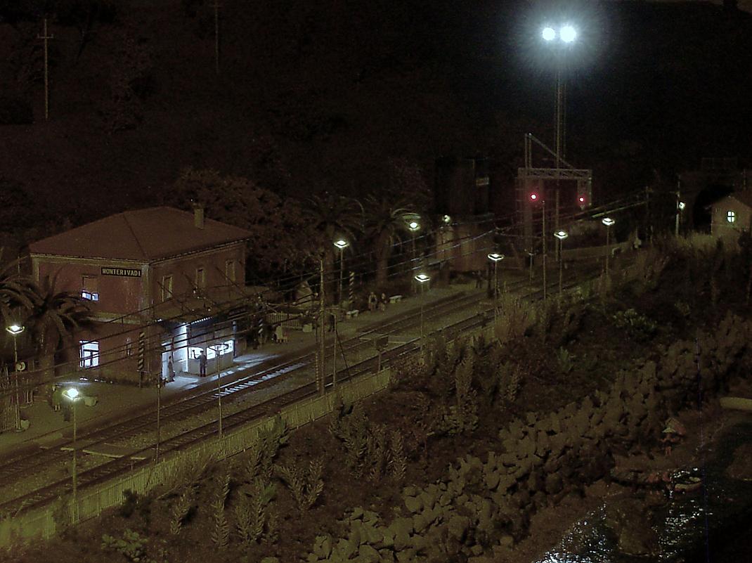

Come ho già detto con gli stessi micro led smd ho realizzato anche un pò di lampioncini a cetra in scala N che ho installato sul mio plastico (quello pubblicato su TTM 44)

Una domanda dato che sono poco pratico... i led SMD ci sono con luce bianco calda?
Quelli delle foto sono gialli normali? Me lo chiedo perchè l'effetto della luce bianca normale o gialla spesso è un po' fantascientifico... Stavo pensando ad applicazioni su fanali ecc.

Si esistono pure smd bianco caldo e dovrebbero essere questi:
http://cgi.ebay.it/10x-SMD-LED-0603-GOL ... 4aa83ea22f
Dico dovrebbero perchè quelli che ho io li ho comprati parecchio tempo fa e non ricordo neppure dove :?
