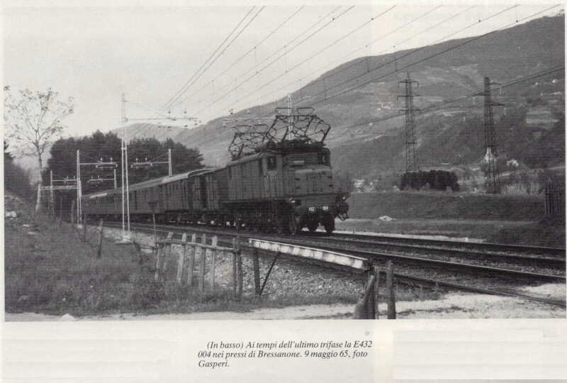

Tutt'altra storia sarebbe per la vera catenaria trifase, che pure era utilizzata, specie in piena linea delle tratte pianeggianti rettilinee, come in questa foto:
tratta da questa pagina web:
http://www.unferrovieremacchinista.it/ele_ale840.html
Luigi Cartello

Mi sa che hai sbagliato foto, perché quella è la catenaria in cc continua con ancora la palificazione e i bracci con i vecchi isolatori: per capirci è la stessa che ha in catalogo Sommerfeldt da più di 20 anni.
Alex

Quella per la corrente continua ha una sola coppia di conduttori affiancati e una fune portante.
Quella trifase della foto è composta da 2 coppie di conduttori e 2 funi portanti affiancati e opportunamente distanziati. :wink:
