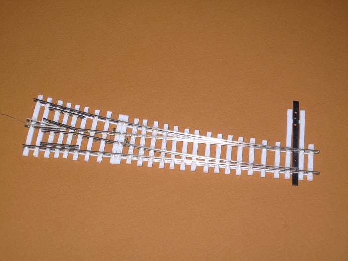

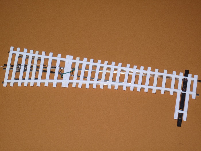

Ispirato dai disegni del Maestro Evaldo Gaspari, autore dello splendido volume dal titolo "La ferrovia delle Dolomiti", ho realizzato questo scambio, in H0m, in realtà avrebbe dovuto essere in H0n3, corrispondente ai 950mm del "metrico italiano", con rotaie Peco cod 75 e cod 60 per gli aghi flessibili, e plasticard per le traversine e la minuteria.

Semplicemente meravigliosi!
Puliti, precisi e correttamente dotati di una traversinartura adeguata, sebbene non mi trovi d'accordo l'impiego di aghi flessibili su componenti di armamento per ferrovie secondarie di oltre 50 anni fa!
Per la polarizzazione, si potrebbe tentare una soluzione diversa, che consiste nel separare elettricamente il cuore dagli aghi, alimentando ciascun ago permanenetemente dalla rotaia vicina; ciò riduce i rischi di corti circuiti nel caso di contatto fra rotaia ed ago discosto, consentendo di fatto corse degli aghi minori di quelle necessarie con la polarizzazione "stile peco".

Grazie "Capo", la scelta degli aghi flessibili è dovuta dal fatto che forare le traversine, larghe 2,4mm, per inserirvi le boccole da 1,5mm avrebbe indebolito molto la struttura, allora ho preferito giocare sulla flessibilità. Ma bastano due colpetti di lima sulla superficie delle rotaie, all' altezza opportuna, per ingannare l' occhio, ovviamente una volta colorato.
Riguardo la polarizzazione da te accennata, l'ha fatta Peco sui suoi scambi in H0n3, i cosiddetti "Unilfrog, dei quali, ovviamente sono già in possesso! :wink:

E rispondo ad Antonio ancora sulla polarizzazione: la polarizzazione alla "elctrofrog" consente, avendo gli aghi praticamente in corto, di sostituire la brutta trave nera di collegamento, con una in metallo, ottone o rame, a sezione tonda, ben più realistica, cosa che farò realizzando il prototipo sinistro.

Spiegheresti, gentilmente, come hai realizzato le ferramenta ?

La ferramenta non sono altro che piccoli pezzi di plasticard Evergreen di diversi spessori, da 0,25mm, a 0,50mm, tagliati con il cutter ed incollati con la solita Faller super expert.
Ovviamente l' incollaggio ha bisogno che il deviatoio, ovvero le traversine, siano poggiate su una base solida, ed ho proceduto così: ho incollato con del biadesivo il foglio di carta con disegnato lo scambio su una superficie piana, poi un altro pezzo di biadesivo sopra la dima al quale ho "incollato" le traversine. Il biadesivo traspare e ti permette di vedere il disegno del deviatoio. Ho poi posato i profilati dei binari esterni, fissandoli, piano, piano, con la ferramenta, ovvero con pezzi di plasticard largo 2mm e spesso 0,5, nei punti nevralgici. Ho realizzato, a parte, le rotaie del cuore, poi saldate direttamente sul posto. Con una buona stazione saldante, non si fa in tempo ad intaccare il plasticard delle traversine con il calore generato dal saldatore. E così via, fino alla fine.

Che manine da orafo che ti ritrovi, complimenti!
Magari è stato già detto, però volevo chiederti come incolli le rotaie alle traverse?

Le rotaie non sono incollate, sono fissate come i binari commerciali, praticamente gli ho costruito la ferramenta intorno e sono bloccati da piccoli pezzetti di plasticard, praticamente scorrono dentro le traversine e sono sfilabili, previa dissaldatura dei cavetti di polarizzazione.
