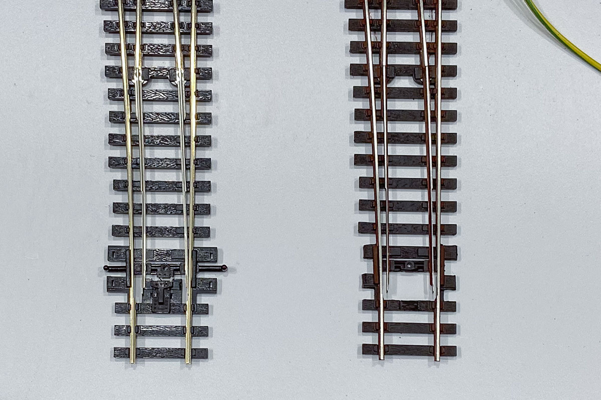

Io le molle le ho smontate da tutti i miei 44 deviatoi Peco.
Uso motori MTB che mantengono la loro posizione a fine corsa, quindi le molle non servono.
Così posso eliminare l'antiestetico elemento che le contiene.
Allego foto prima e dopo la modifica e la verniciatura.
La traversina mancante viene inserita una volta posato il deviatoio sul plastico.
Le molle però non le ho gettate via.
Se qualcuno ne avesse bisogno mi contatti pure con MP.
:wink:

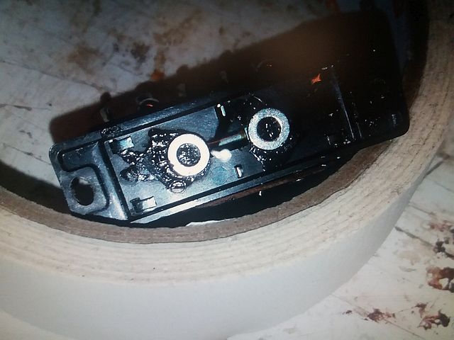

Buongiorno, ecco la foto dell'accrocchio, consente di usare il motore PECO su qualunque deviatoio, molla o non molla
