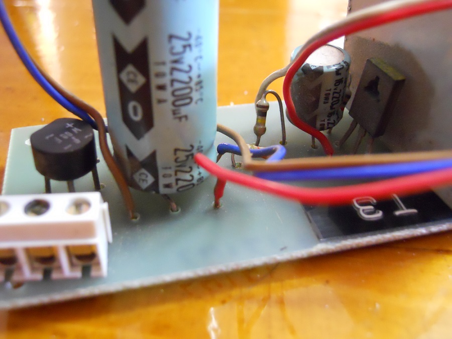

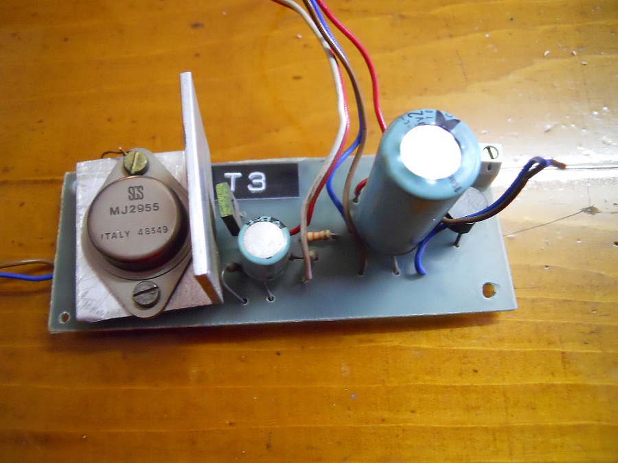

Diciamo che capisco qualcosa di elettronica; nel plastico precedente risalente a circa vent'anni fa avevo costruito dei regolatori ripresi dalla rivista FERMODEL NEWS (vedi foto), recentemente ho costruito dei rilevatori a raggi infrarossi anche questi seguendo le indicazioni di un sito di fermodellismo (vedi foto).
Per quanto riguarda il tipo di blocco automatico mi sarebbe sufficiente una gestione con luci rosso/verde anche se mi rendo perfettamente conto che questo non aderisce alla gestione reale delle ferrovie.
Come già detto sarei orientato per il momento ad una gestione di tipo analogico.
Luigi

Stefano, l'alimentatore/regolatore del quale ho postato la foto risale al 1984 quando mi serviva per far funzionare il plastico di quei tempi. A quei tempi avevo una specie di blocco automatico che funzionava in questo modo: un magnete posto sotto la locomotiva andava a chiudere il reed e tramite un relé tagliava l'alimentazione sul binario 1 di stazione, metteva al rosso il semaforo del medesimo binario e dava l'alimentazione al binario 2 di stazione mettendo al verde il semaforo. Il tutto veniva ritardato da un temporizzatore per avere una pausa tra lo stop e la partenza dei due treni. Inoltre tutto avveniva con la medesima tensione sul binario, vale a dire arresti in stazione con brusche frenate ed altrettante ripartenze a razzo.
Questo avveniva 30 anni fa più o meno.

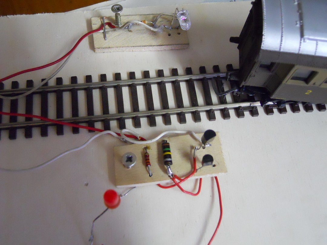

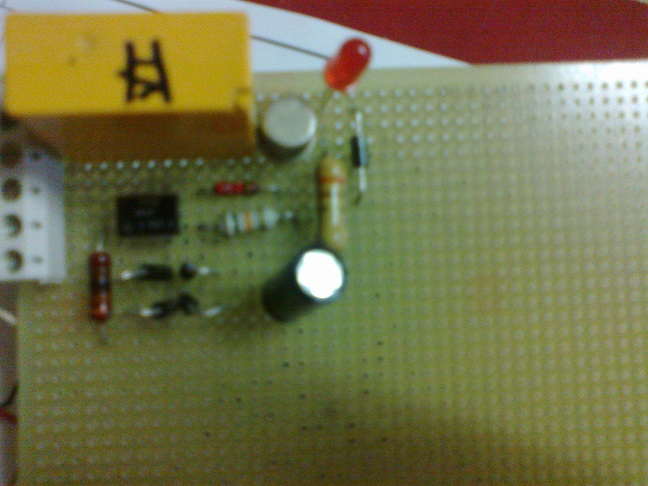

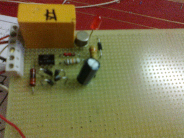

Montato il primo sensore ad assorbimento su basetta millefori utilizzando componenti che avevo: 4N35 in luogo del 4N26, 2N1631 invece del 2N1711 (la qualità delle foto riprese con il cellulare non è il massimo).
Ora -nell'ambito del blocco automatico- vorrei (ma non saprei come fare) che quando il sensore rileva la presenza di un treno nella sezione a monte, prevedesse un rallentamento nel tratto di piena linea ed un successivo arresto nel tratto di arresto. Mi sembra di aver capito che il blocco automatico funzioni in questo modo.
Luigi

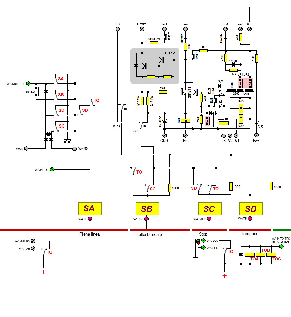

Questo è ciò che faccio io, lo schema è praticamente definitivo, ora sono alle prese con il montaggio. E' riferito ad una tratta, quindi ne occurre uno per ognuna.

Marcello accidenti che schema, arrivo a capirci poco poco. Tu senz'altro devi avere una conoscenza ben appronfondita della materia.
Io pensavo a qualcosa di più facile e che possa capire e mettere in pratica senza grosse difficoltà, il mio tutto sommato è un plastico medio piccolo.
Ho notato che nel tuo schema utilizzi 4 sensori per ogni tratta, c'è forse qualche esigenza particolare nella conduzione del plastico che utilizzerà questo sistema ?
Luigi
 Oggetto del messaggio: Re: ELETTROTECNICA: Impianto elettrico e blocco automatico
MessaggioInviato: giovedì 12 settembre 2013, 21:28
Messaggi: 5088
Non in particolare, il tutto è dovuto per avere una tratta di rallentamento ed una di stop. Poi se si pensa anche alle doppie trazioni la cosa si complica un po', infatti se hai due loco in testa al treno e la prima entra in un sezionamento fermandosi, mentre la seconda ha ancora le ruote sulla tratta alimentata, succede un pasticcio. Anche se si vuole che un treno con carrozze illuminate non si spenga attraversando le varie zone occorre qualche accorgimento.
Ma tu che tipo di problema hai? Qual'è il tuo tracciato? Quante tratte ha?
