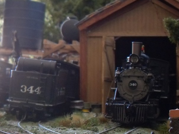

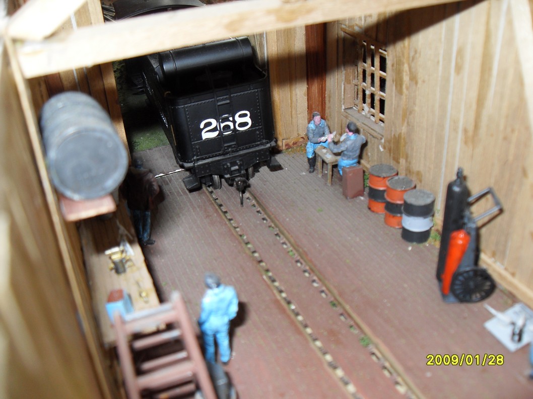

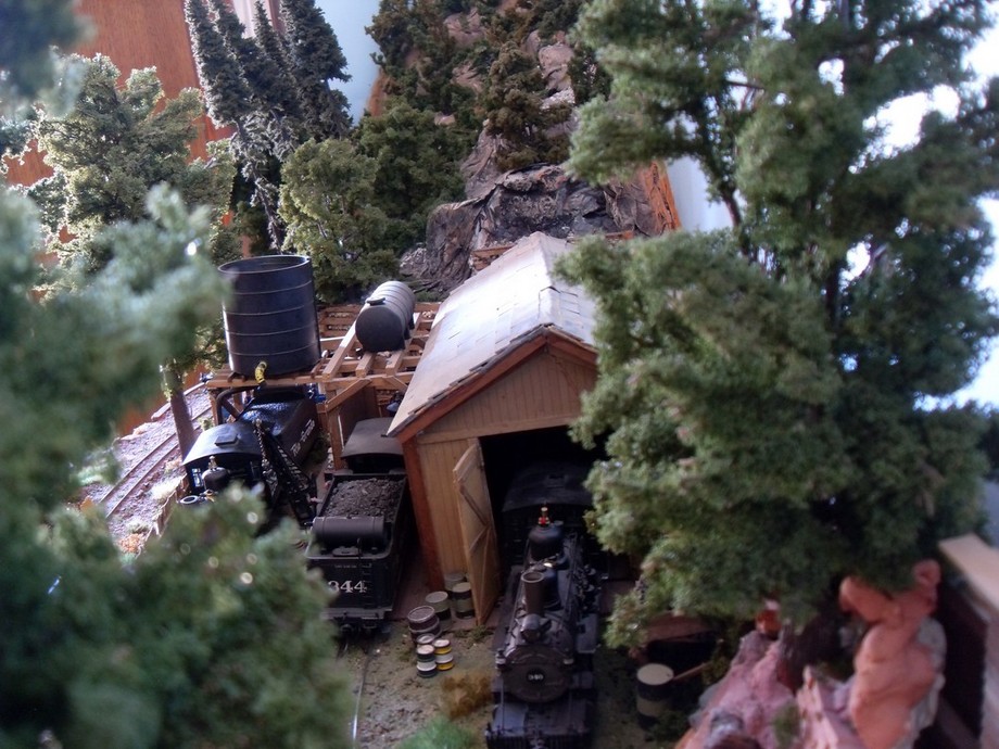

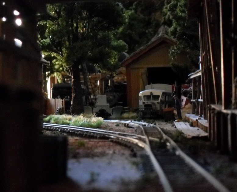

iLDIORAMA DI RED MOUNTAIN CITY e' un rifacimento di un' altro impianto inziato alcuni anni fa quando inizio' ad uscire il materiale dellla BACHMANN in 0n30. Infatti a seguito dell' acquisizione del materiale motore della MMI ispirato alla DENVER E RIO GRANDE, le mikado della classe k non potevano circolare sui vecchi raggi di curvatura assai ristretti. Passai quindi a rielaborare il piano di binari per poter almeno ammirare qrste bellissime macchine nel loro ambiente ferroviario.
Red mountain city, e' esistita realmente in colorado, lungo una linea ferroviaria che da silverton doveva raggiungere Ouray.
LE ultime sei miglia non furono costruite per il grande dislivello da superare e al loro posto fu costruita la Rio grande Southern.
(La storia reale di ferrovie e personaggi nella zona del san Juan richiederebbe un libro.)Nella mia fantasia invece l' impresa riusci' e red mountain city divenne il punto di incontro tra la D&RGW E LA RGS. il diorama ha le dimensioni di cm330 x 060, ed i fabbricati sono interamente autocostruiti in legno. Il primo fabbricato realizzato e' stato quello della rimessa locomotive.
deposito locomotive (Copia).JPG [ 81.33 KiB | Osservato 10701 volte ]
galloping goose in deposito.JPG [ 133.7 KiB | Osservato 10701 volte ]
interno del deposito (Copia).JPG [ 189.22 KiB | Osservato 10701 volte ]
vista dall' alto della rimessa (Copia) (Copia).JPG [ 212.28 KiB | Osservato 10701 volte ]
Per adesso mi fermo nella pubblicazione delle foto. ne seguiranno delle altre dopo che le avro ridotte al formato giusto.

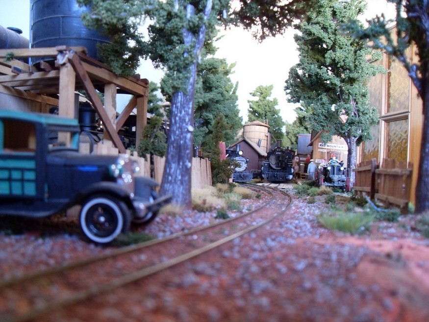

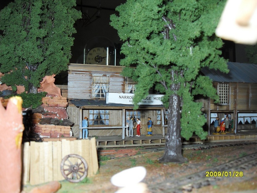

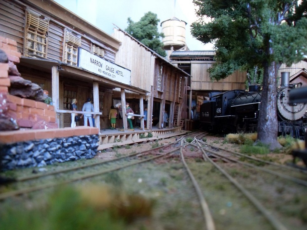

Il deposito locomotive e' stato il primo dei fabbricati, cui si e' aggiunta la miniera di vanadio ed ifabbricati della main street tra cui il narrow gauge hotel e la braggs e carson merchandise.
il narrow gauge hotel sulla main street (Copia) (Copia).JPG [ 208.47 KiB | Osservato 10593 volte ]
la main street  con binario di rccordo per il deposito e locomotiva k 37 in manovra (Copia) (Copia).JPG
la main street con binario di rccordo per il deposito e locomotiva k 37 in manovra (Copia) (Copia).JPG [ 217.36 KiB | Osservato 10593 volte ]

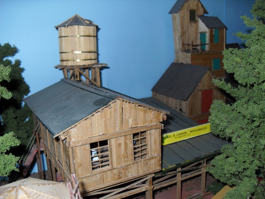

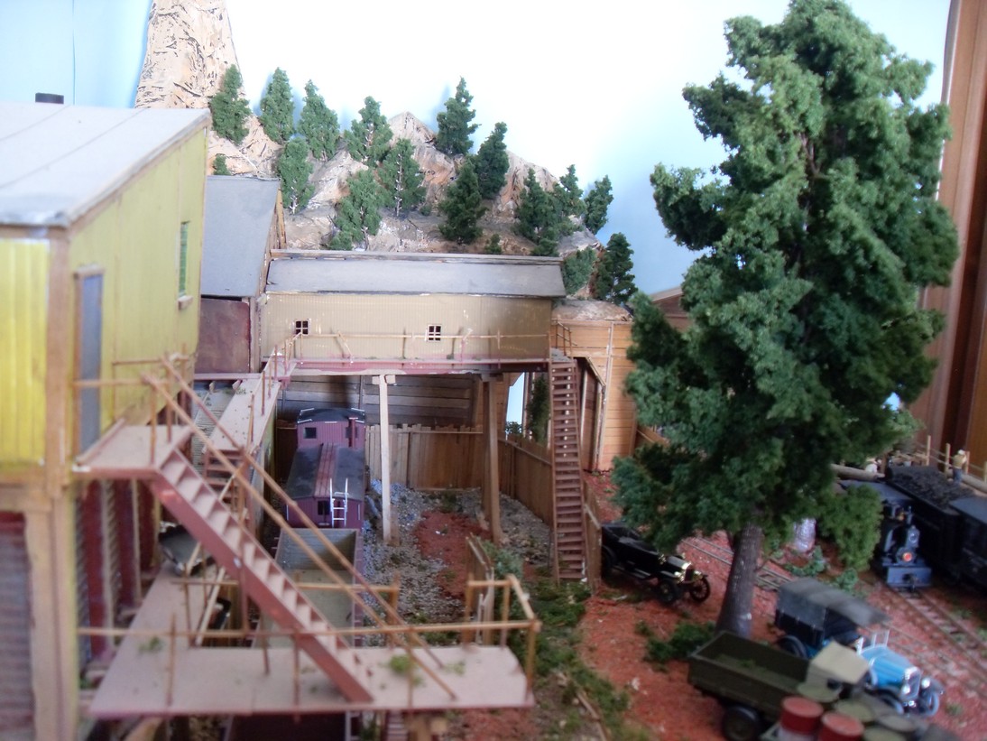

lungo la main street un raccodo immette nel perimetro della bragg's e carson (volevo chiamarla willer& carson ma poi l'editore bonelli mi avrebbe fatto causa per plagio)
raccordo industriale bragg & carson (Copia).JPG [ 179.24 KiB | Osservato 10593 volte ]
braggs & carson (Copia) (Copia).JPG [ 193.12 KiB | Osservato 10593 volte ]
interno della braggs & carson (Copia).JPG [ 160.4 KiB | Osservato 10593 volte ]

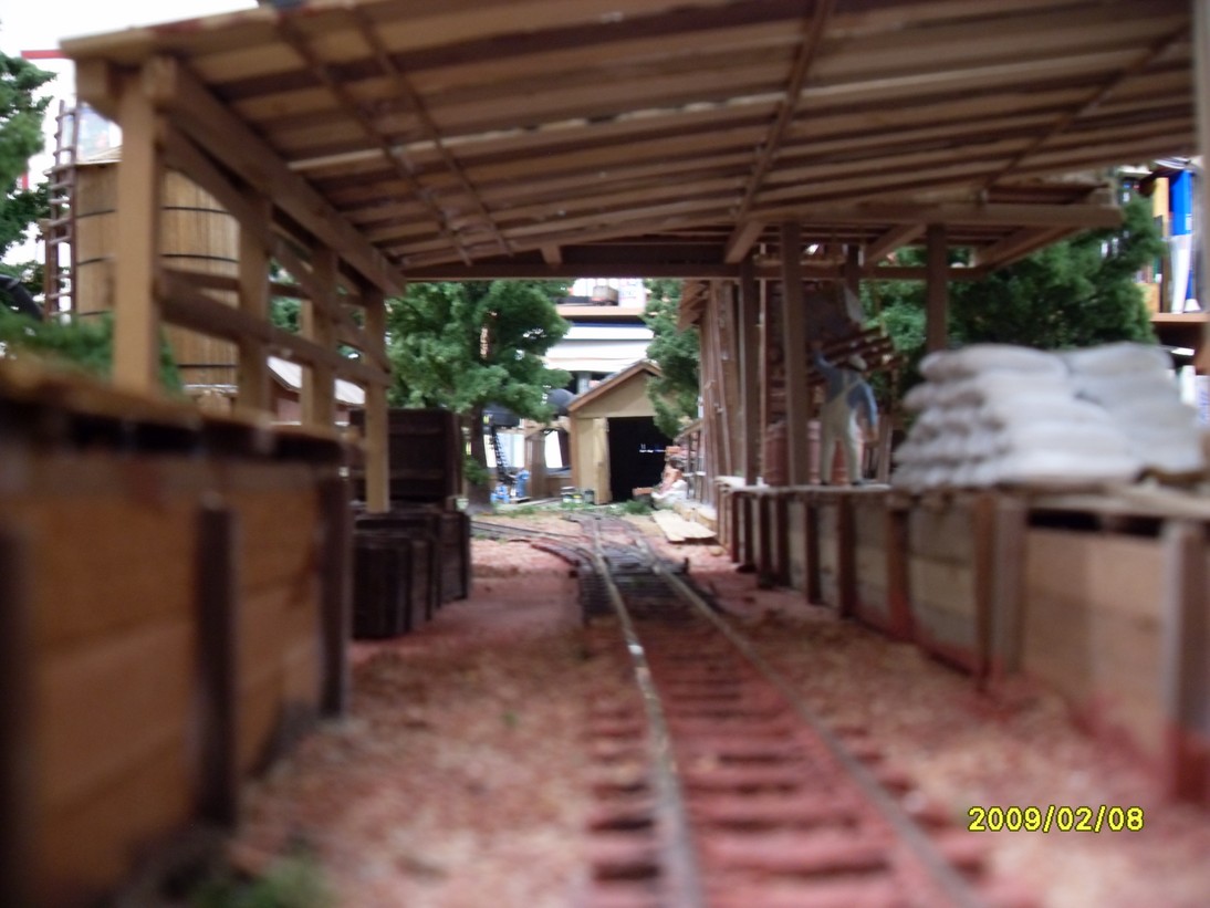

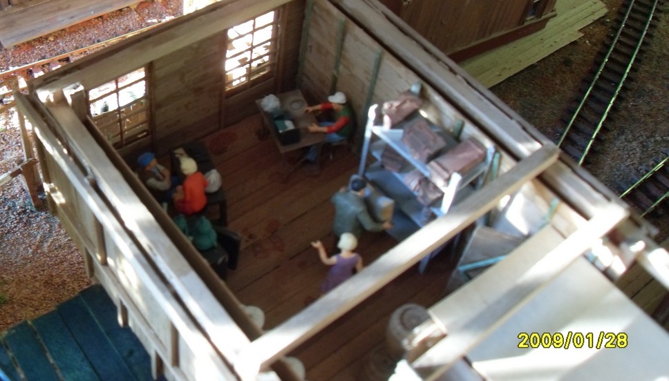

Spero che nessuno storca la bocca se dico che nell' arredare il deposito ,la bragg's, la stazione ed altri fabbricati ho usato materiale di varia provenienza , compreso il modellismo militare in varie scale.

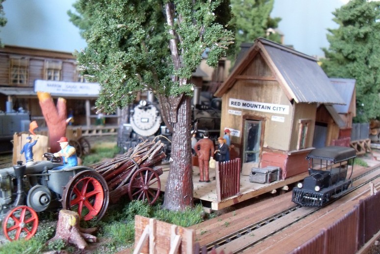

la stazione di red mountain city (Copia) (Copia).JPG [ 173.52 KiB | Osservato 10496 volte ]

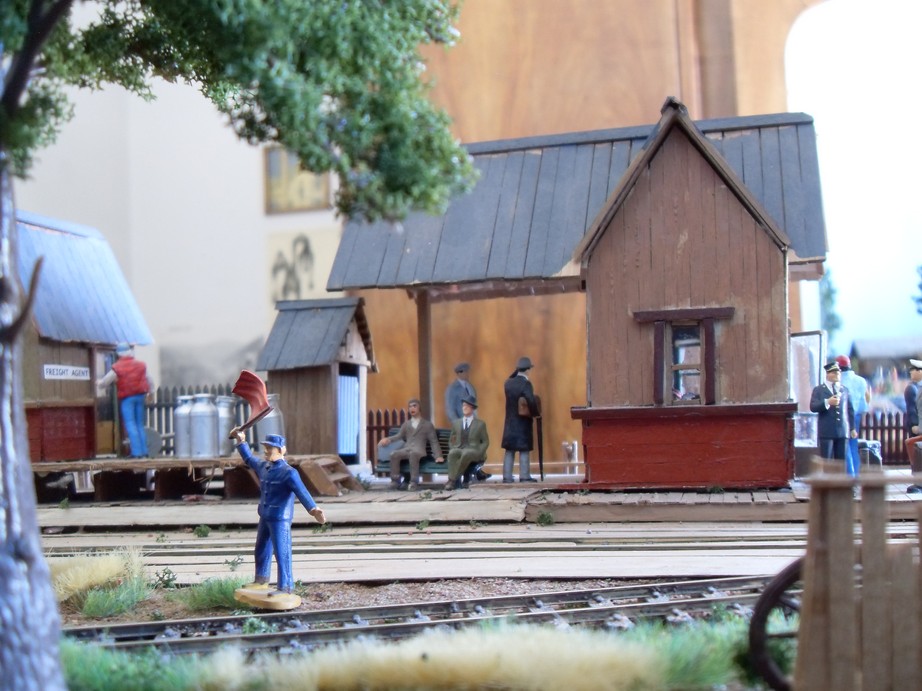

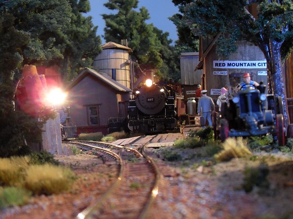

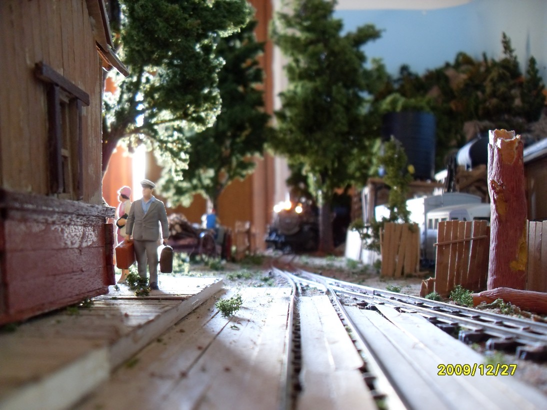

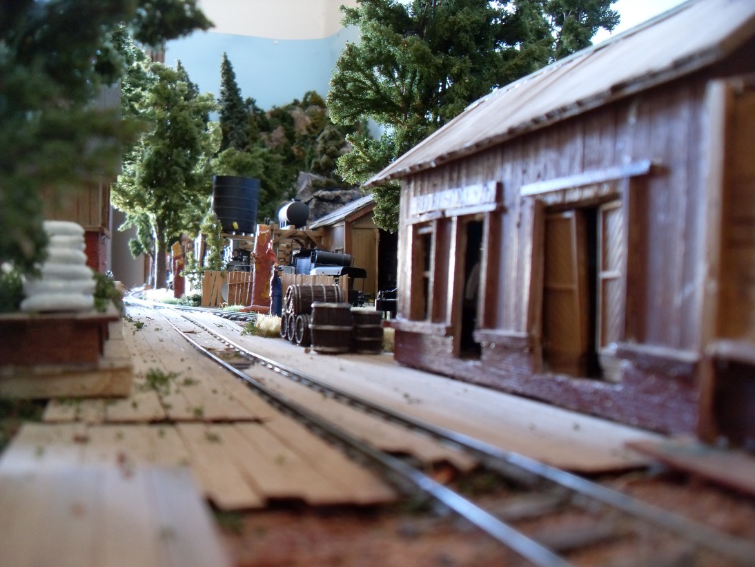

Facciamo ora una passeggiata pomeridiana nella stazione di red mountain. La indian summer e' ormai al suo culmine ed usciamo dall' hotel per dirigerci alla stazione.
vista della stazione dalla main street (Copia).JPG [ 179.86 KiB | Osservato 10496 volte ]
La stazione e' quasi deserta.
stazione red mountain city interno (Copia).JPG [ 228.28 KiB | Osservato 10496 volte ]
un treno proveniente da est si avvicina (Copia).JPG [ 225.85 KiB | Osservato 10496 volte ]

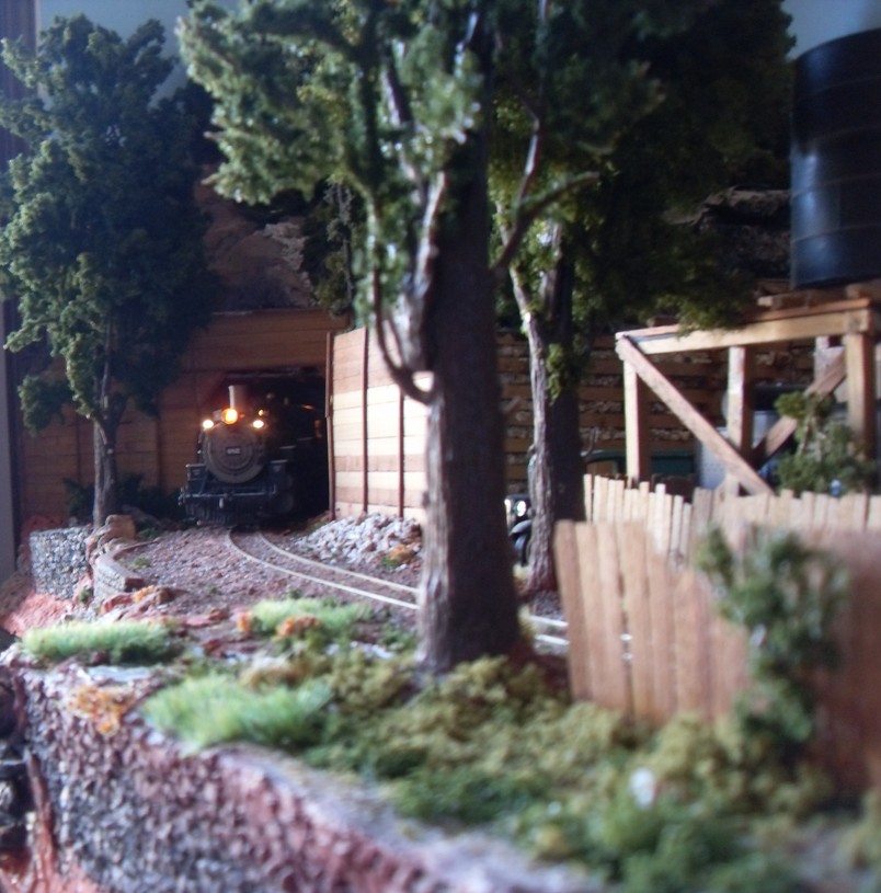

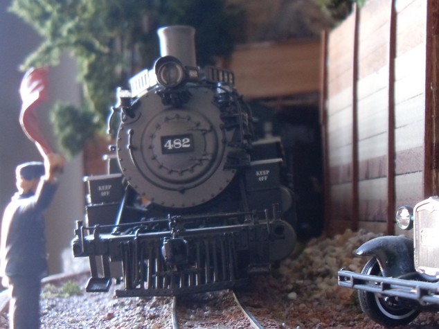

Un fischio di lontano indica che un treno è in arrivo da Ouray e sta uscendo dalla galleria ovest
uscita dalla galleria ovest (Copia).JPG [ 177.69 KiB | Osservato 10496 volte ]
Come recitano le avvertenze bisogna stare attenti al treno in avvicinamento
incrocio pericoloso (Copia).JPG [ 103.68 KiB | Osservato 10496 volte ]

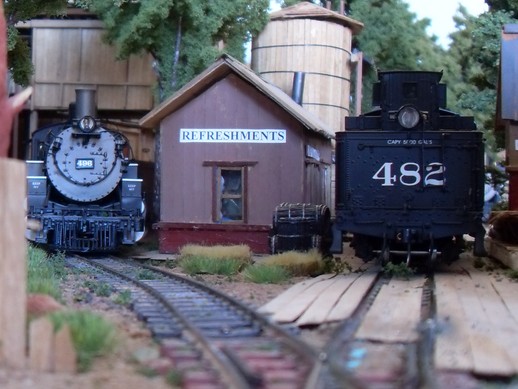

il traffico si anima e vari treni si alternano. Sul raccordo indusriale un convoglio di carri gondola vupoti è pronto a partire per un treno raccoglitore notturno
loc k 36 e k 37 di fronte al punto ristoro. (Copia).JPG [ 93.43 KiB | Osservato 10496 volte ]

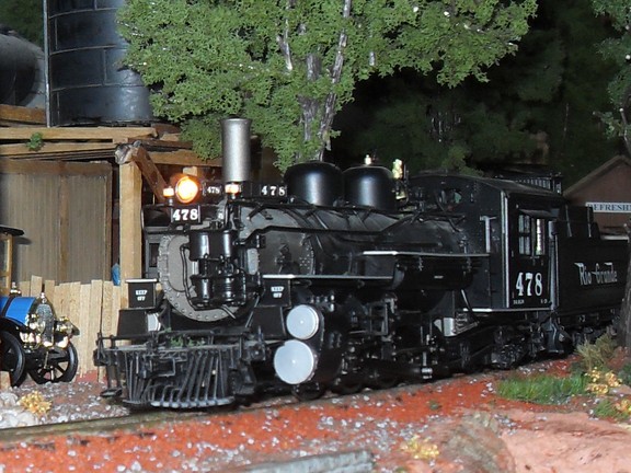

Il convoglio proveniente da Ouray dovra' effettuare una sosta tecnica per il rifornimento di acqua
loc. k 37 si appresta al rifornimento di acqua (Copia) (Copia).JPG [ 168.34 KiB | Osservato 10496 volte ]
. Come vedete il diorama e' stato concepito proprio per poter scattare foto in uno spazio ristretto , suddividendolo in una sorta di vignette, ognuna delle quali ha una sua propria funzione. In questo mi sono ispirato ad impianti inglesi,che pur nella loro semplicita' mostrano scene ad effetto e disposizioni di binari tali da rendere visivamente l'idea di qual cosa di piu' grande.Red mountain city e' infatti un impianto abbastanza piccolo lin scala 0.(nella scala H0 corrisponderebbe ad appena 150x30 cm.) alla prossima....

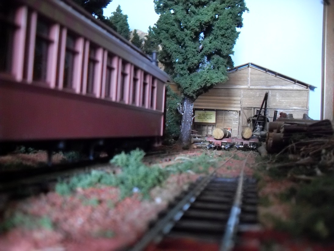

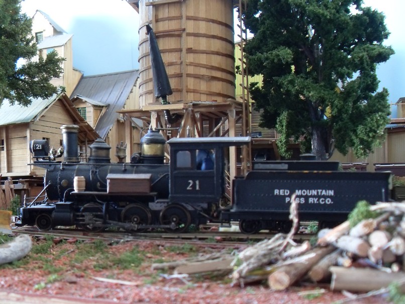

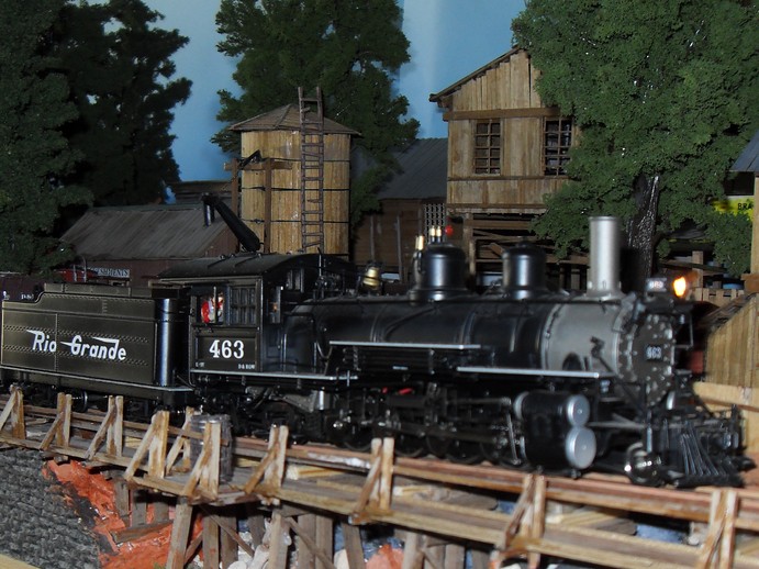

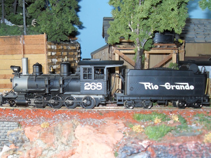

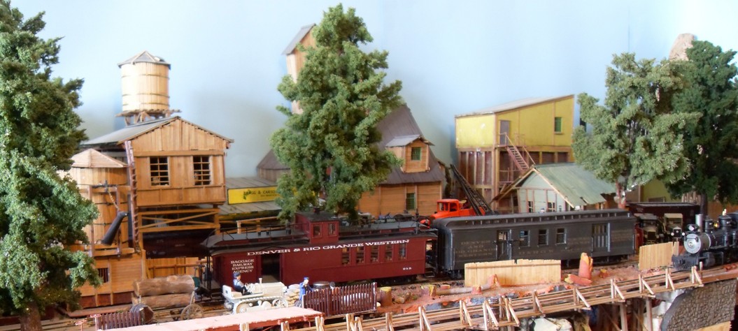

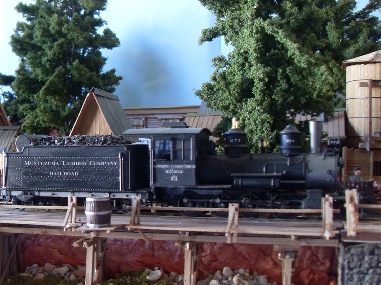

Camminado lungo i binari si arriva presto alla Montezuma lumber (al vero esistente come rete autonoma sulla RGS)
la segheria vista dal raccordo (Copia).JPG [ 210.9 KiB | Osservato 10423 volte ]
Al vero la 271 ex d&rgw prestava servizio per la montezuma lumber Ho cercato di riprodurla piu' fedelmente possibile.
SDC13088 (Copia).JPG [ 166.85 KiB | Osservato 10423 volte ]

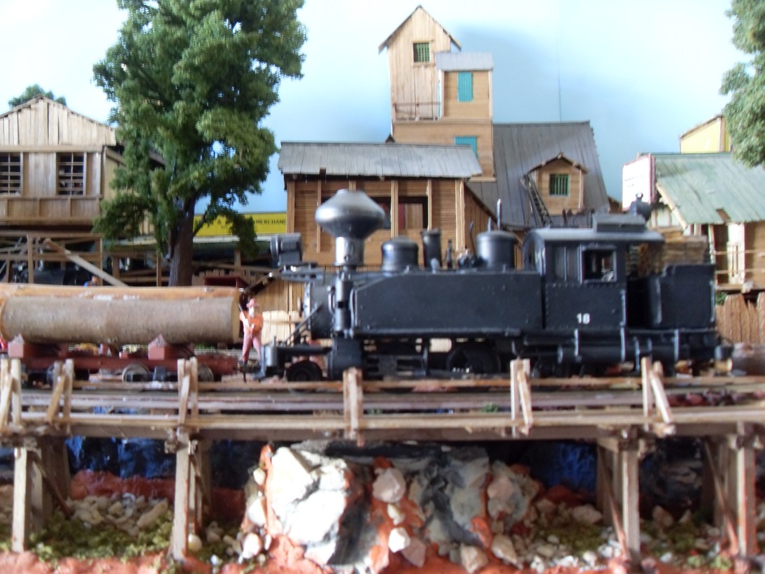

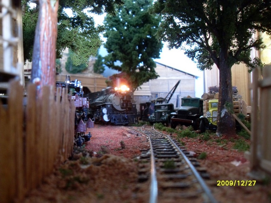

Altre macchine di vario tipo prestano servizio lungo il raccordo della segheria.
SDC13071 (Copia) (Copia).JPG [ 192.05 KiB | Osservato 10423 volte ]

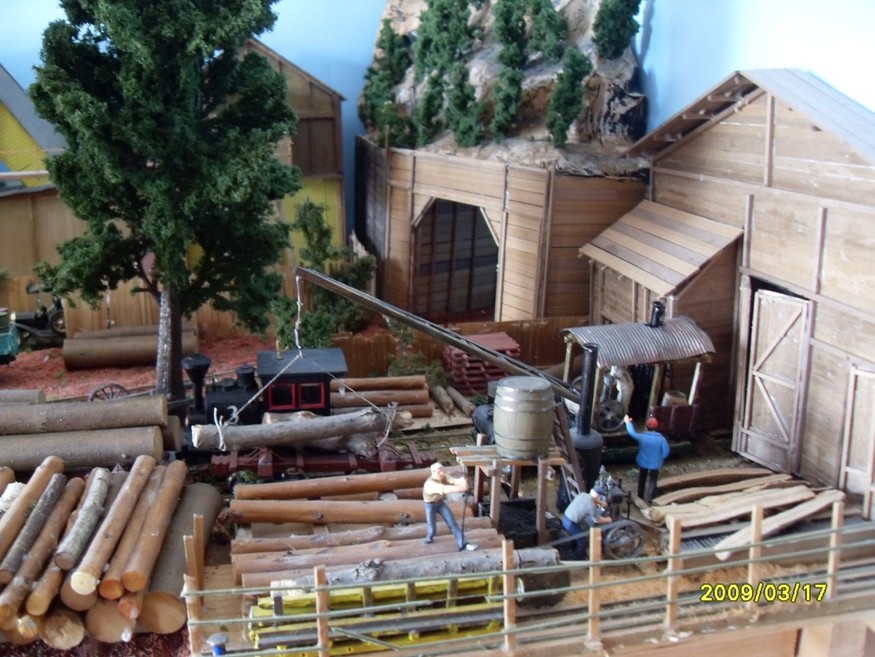

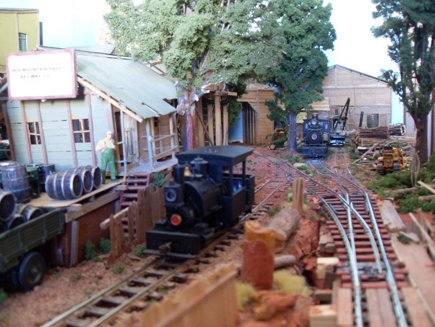

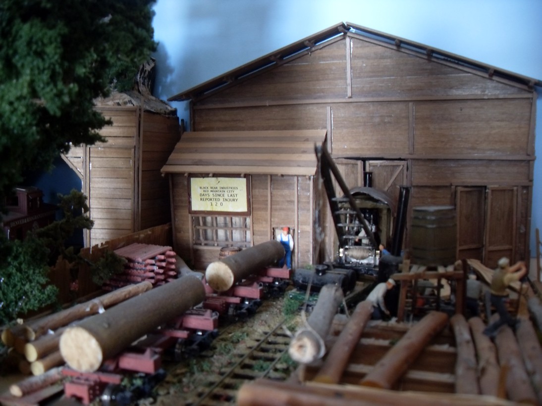

Anche se la lavorazione avviene all' interno di un moderno capannone, all'esterno della fabbrica vi sono ancora vecchi macchinari azionati a vapore ed una gru a vapore per spostare i tronchi da lavorare
la segheria (Copia) (Copia).JPG [ 196.21 KiB | Osservato 10423 volte ]
la segheria con la gru a vapore (Copia).JPG [ 195.62 KiB | Osservato 10423 volte ]
La segheria ha il raccordo 9in regresso. un lungo trestle consente di collegarsi alla stazione ed alla linea principale. Sul ponte si possono vedere molte locomotive , alcune free lance che fanno servizio industriale.

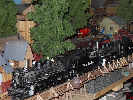

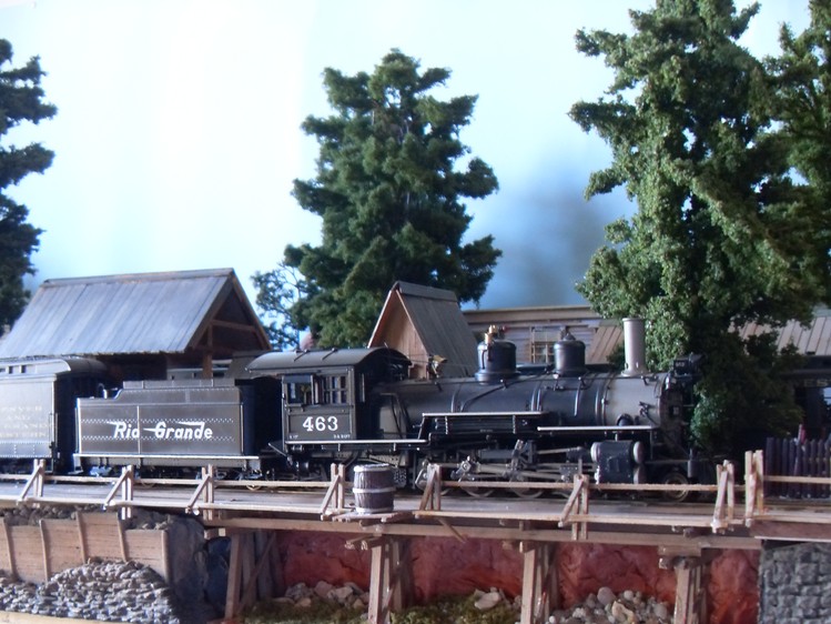

Mentre ritorniamo verso la stazione un treno arriva da Silverton
k28 proveniente da ovest (Copia) (Copia).JPG [ 193.24 KiB | Osservato 10423 volte ]
Il traffico e le manovre si susseguono nel piccolo e indaffarato scalo
locomotiva in sosta.JPG [ 203.19 KiB | Osservato 10423 volte ]

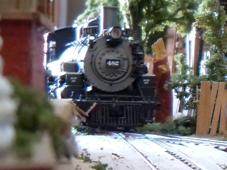

Manovre ed incroci sembrano non finire mai
locomotiva k 37 proveniente da raccordo merci (Copia).JPG [ 100 KiB | Osservato 10418 volte ]

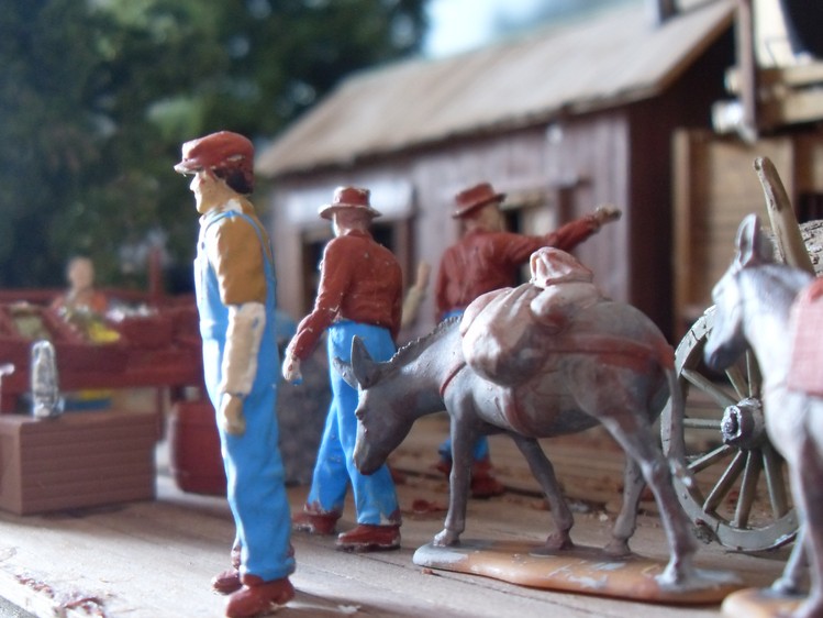

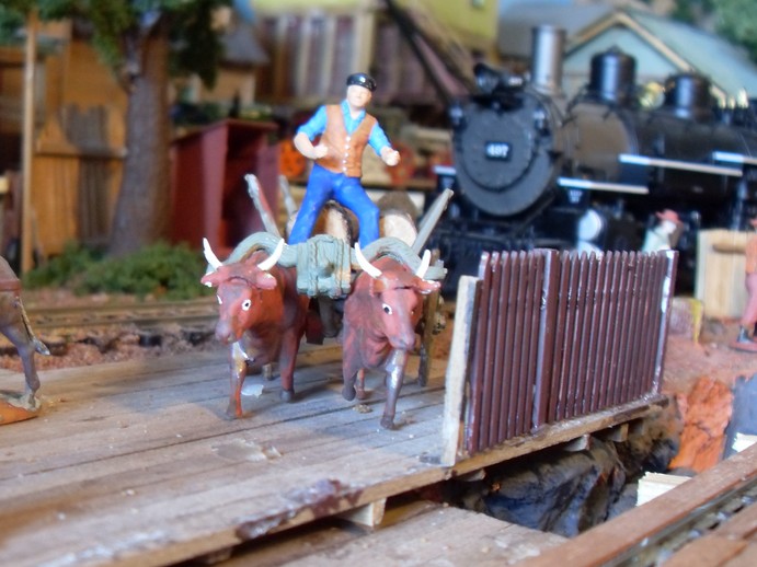

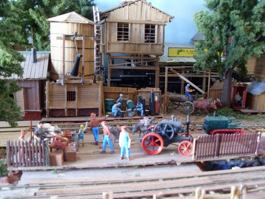

Nella nostra mente resta il ricordo di una cittadina operosa e di tanta gente simpatica e gentile.
la trazione animale e' insostitubile sulle montagne (Copia).JPG [ 123.52 KiB | Osservato 10418 volte ]
lo sceriffo sa come far ripagare i danni della rissa al saloon di ieri sera (Copia).JPG
lo sceriffo sa come far ripagare i danni della rissa al saloon di ieri sera (Copia).JPG [ 230.99 KiB | Osservato 10418 volte ]

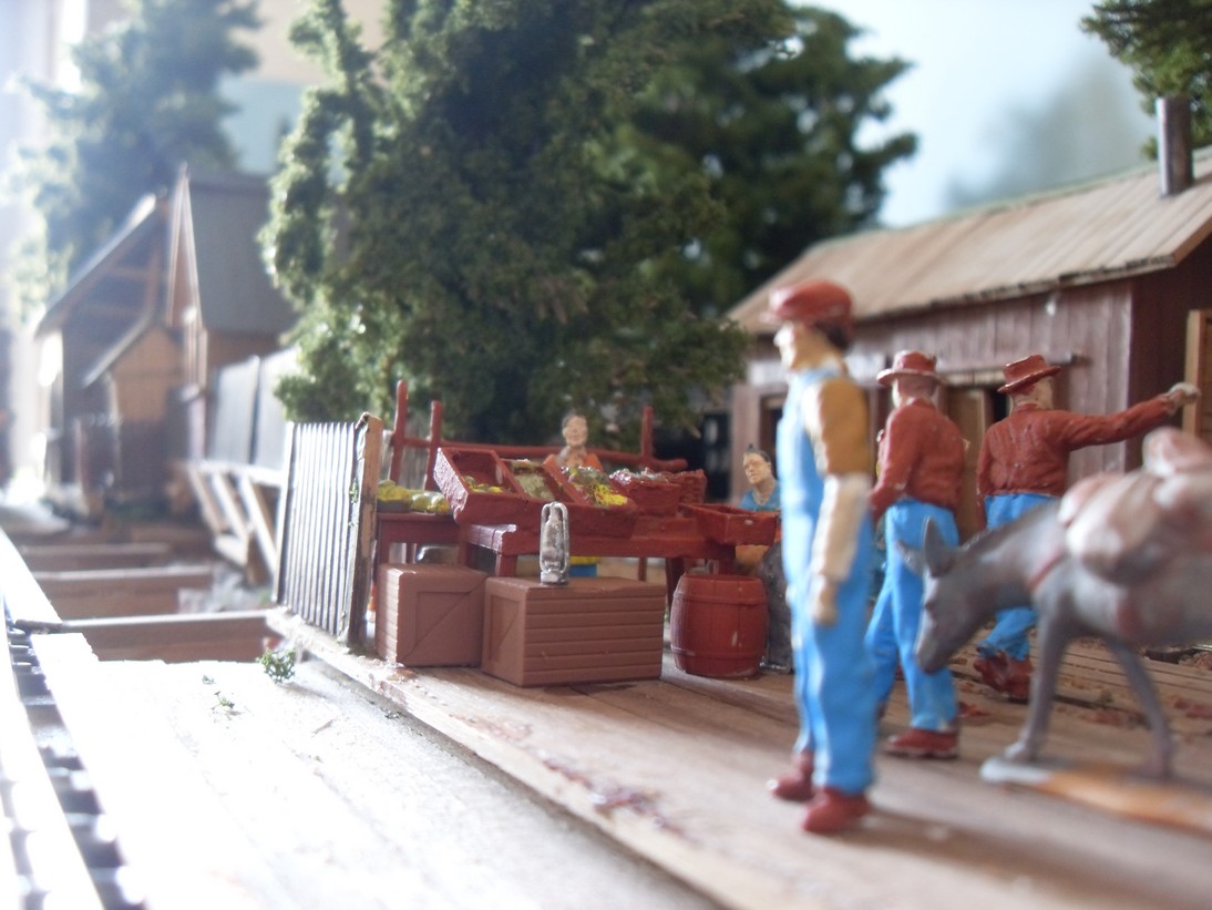

ogni venerdi' c'eì mercato (Copia).JPG [ 188.86 KiB | Osservato 10418 volte ]
l' asino arriva dove il trattore non osa (Copia).JPG [ 121.62 KiB | Osservato 10418 volte ]
SDC13069 (Copia) (Copia).JPG [ 207.19 KiB | Osservato 10418 volte ]
E con questo la nostra storia sembra finita ma non e' cosi' proseguiro' con alcuni brevi cenni tecnici e di inquadramento storico .

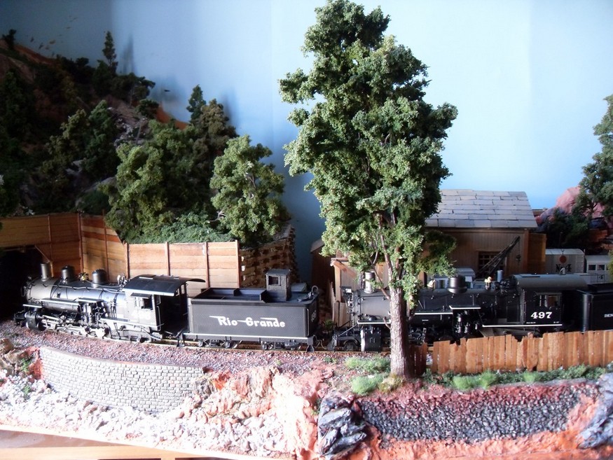

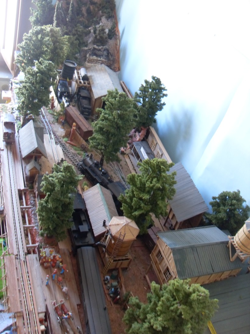

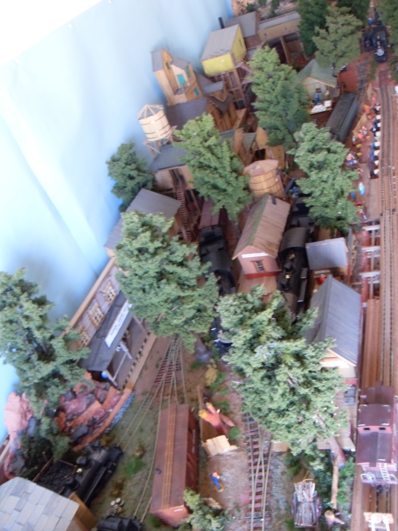

Anche se non sono belle foto voglio mostrarvi due viste d' indieme del plastico
vista d' insieme 1 (Copia).JPG [ 227.85 KiB | Osservato 10348 volte ]
vista d'insieme 2 (Copia).JPG [ 233.98 KiB | Osservato 10348 volte ]
vista d' insieme di red mountain city (Copia).JPG [ 185.12 KiB | Osservato 10348 volte ]
come vedete , in rapporto alla scala e' abbastanza compatto.

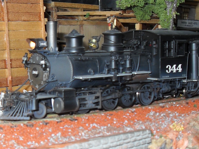

Le locomotive sono della mountain model import serie K e serie C della denver e rio grande.(cioè mikado e consolidation)Queste locomotive ora fuori produzione sono in metallo bianco ed ottone e costituiscono una serie eonomica dei modelli in ottone della precision scale. LE MACCHINE DELLA RIO GRANDE ERANO IMMATRICOLATE CON UNA LETTERA CHE INDICAVA IL RODIGGIO c CONSOLIDATION k MIKADO T ten wheeler, e da un numero che indicava la forza di trazione in migliaia di libbre. per cui la c16 e' una consolidation con forza di trazione di 16.000 libbre e la K37, la piu' grande di tutte e' una mikado con una forza di trazione di 37.000 libbre( tanto che era derivata da un locomotiva a scartamento odinario.)Altre locomotive che vedete nelle foto sono elaborazioni di locomotive bachmann e broadway import.Il materaiale rotabile e' materiale originario dello scartamento 0n3 ricondotto pazientemente allo scartamento di 16,5 mm proprio dello 0n30. la differenza non e' appariscente ma il vantaggio, anche in termini di raggio di curvatura e' grande. Anche il binario PECO =n30 e' facilmente reperibile e di ottimo funzionamento. Ho dotato le locomotive di DCC e sound condecoder Tsunami e Esu loksound. L' effetto sonoro e' assicurato.Il prossimo passo sara' l'illuminazione.

Come mi ero impegnato a fare vi invio le foto dei modelli in scala 1:48 della Mountain Model Import in 0n30, scartamento 16,5 mm. raffiguranti i prototipi della Denver Rio Grande & Western, oggi ancora in servizio sulla Durango & Silverton, sulla Chama Antonito (Cumbres & toltec), sulla Knott's Berry Farm e sulla Huckleberry Railroad. Ricordo quanto ho gia' detto la lettera corrisponde al rodiggio quindi C equivale a consolidation, K a Mikado (la M era impiegata per le piu' grandi Mountain) ,il numero alle migliaia di libbre di sforzo di trazione: quindi C16 significa Consolidation con 16.000 libbre di potenza al traino.
SDC13319 (Copia).JPG [ 204.73 KiB | Osservato 10028 volte ]
Queste macchine provenivano dalla dotazione originaria della Denver.
La C 19 aveva una potenza maggiore ed e' stata impiegate fino all' ultimo sulle linee secondarie. Ha prestato dervizio, in regime di noleggio anche sulla Colorado & Southern e sulla Rio Grande Southern.

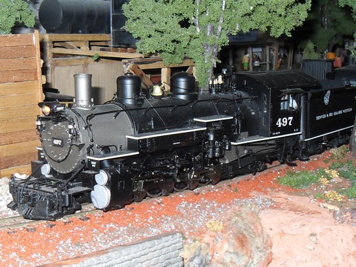

LE K 36 COSTITUIRONO IL GRUPPO PIU' EFFICIENTE ED AFFIDABILE, OGGI NE ESISTONO DIVERSE SULLE DUE LINEE SUPERSTITI DEL COLORADO .CON LO SFORZO DI TRAZIONE DI 36.000 LIBBRE TRAINAVANO OGNI TIPO DI CONVOGLI ANCHE IN DOPPIA E TRIPLA TRAZIONE. nELL' ULTIMO PERIODO TRAINARONO TRENI DI TUBI PER L' ESTRAZIONE DEL PETROLIO, E CONVOGLI DI CARRI SERBATOIO OLTRE, NATURALMENTE I TRENI BESTIAME DELLA TRANSUMANZA.( questa parte di testo e' in maiuscolo,quasi gridata , in omaggio alla piu' bella macchina a scartamento americana)
