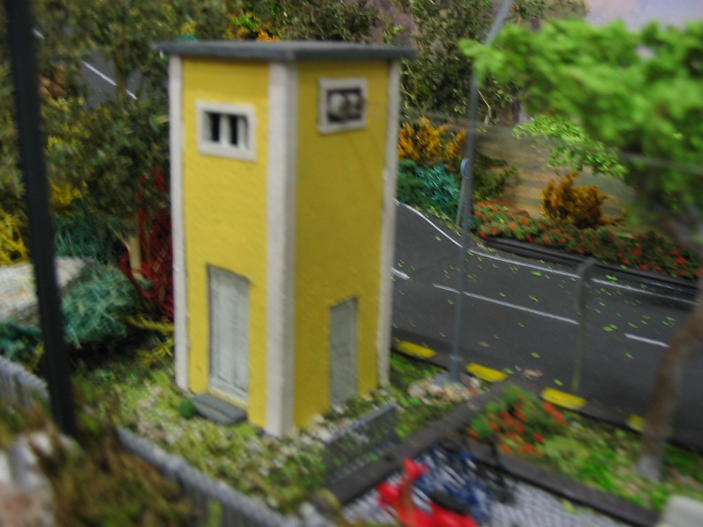

Ciao a tutti. Oggi vi presento la cabina ENEL, sempre realizzata con cartoncino di recupero...quello delle scatole per le scarpe.
Dopo aver disegnato lo sviluppo dell'edificio sul cartoncino, l'ho tagliato ed incollato. poi l'ho colorato con colori acrilici. In seguito ho realizzato il basamento, la copertura, i serramenti incisi con cutter affilatissimo e privati degli strati più superficiali per dare profondità alle modanature, poi ho ritagliato le lesene angolari, le finestrelle e la scaletta di accesso.
Una volta colorato tutti i nuovi componenti sempre con colori acrilici li ho assemblati con colla vinilica o colla per cartoncino (ora non ricordo con precisione).
Ad asciugatura ultimata ho sporcato il tutto per ricreare quel velo di invecchiamento con del nero a pennello asciutto.
La realizzazione è convenientissima, abbastanza veloce e divertentissima.
Cabina Enel.jpg [ 173.13 KiB | Osservato 1525 volte ]
