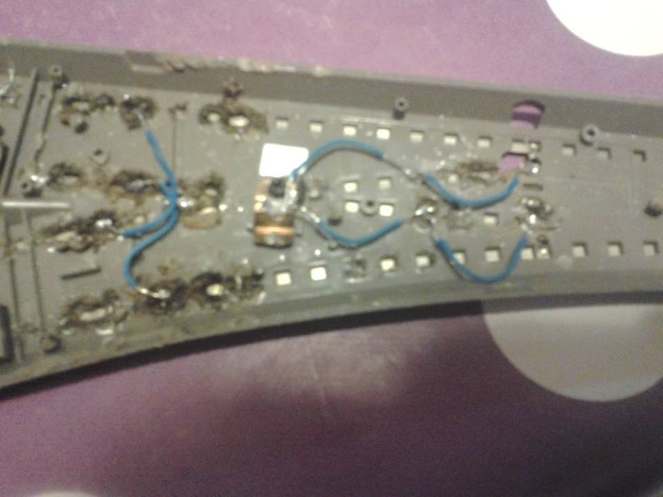

salve a tutti, mi chiamo Carlo e sono un ragazzo di 15 anni che abita a milano e da quasi un mese che ho un problema con uno scambio geoline. ho iniziato a costruire un plastico in casa e ho deciso di utilizzare i binari roco geoline, perchè hanno un doppio aggancio (tra rotaie e tra massicciate intendo) che mi hanno risolto il problema di falso contatto con i binari lima hornby precedentemente usati. ora li ho montati sopra il plastico e sto facendo l'impianto elettrico. ho voluto polarizzare gli scambi roco geoline saldando un cavo tra gli aghi e il cuore e fin qui non ci sono problemi. ho voluto usare i motori conrad che costavano molto di meno rispetto ai motori geoline ( ho 9-10 scambi che devo motorizzare, compreso l'inglese, e, perciò, non volevo spendere 20 euro ogni motore e arrivare a spendere una cifra oltre ai 200 euro rispetto a 5 euro circa ogni motore conrad e spendere in tutto 70 euro circa. 200-70= 130 euro risparmiati!). il problema è che l'ago fa fatica a girare dopo che ho saldato i cavi e il perno del motore conrad (il bastoncino di metallo per intenderci) fa muovere pochissimo gli aghi, tanto che rimangono sempre in mezzo allo scambio. come faccio a risolvere questo problema, a far girare bene gli aghi senza fatica sullo scambio e che il perno del motore completi il movimento senza bloccarsi in mezzo insieme agli aghi. è un problema grosso, perchè c'è in gioco la corrente elettrica che va al cuore e il movimento dei treni e la mia preoccupazione saranno gli altri 8 scambi compreso il doppio inglese. non ce la faccio più, ho perso proprio la pazienza. per ora non ho fatto alcun collegamento elettrico al trasformatore, li ho provati manualmente. il mio plastico è tutto in analogico e il traformatore è della Fleishmann con uscita in continua e alternata.

Grazie per il suggerimento Bomby. Voglio precisare inoltre che ho dovuto forare in prossimità degli aghi, perchè c'era una piastrina di ferro che faceva da ponte tra la rotaia esterna e l'ago. I fili che ho usato sono molto sottili e non infastidiscono il movimento degli aghi. C'è da dire che i conrad hanno due bacchette di ferro molto sottoli e facilmente piegabili, quindi può essere quello il problema che fa bloccare gli aghi in mezzo e si muovono pochissimo e, perciò ci vuole una bacchetta più grossa e rigida, ma rimane il problema del movento rigido dell'ago.

si Lorenzo73, vi mando una foto dei collegamenti elettrici che ho fatto. Ecco qui la foto: mi dispiace per la qualità, perchè l'ho fatta col cell. Riuscite comunque a capire i collegamenti che ho fatto?
notare: ho fatto un doppio cavo, perchè mi è capitato in uno scambio che non c'era continuità tra l'ago e la rotaia compresa tra quello e il cuore, perciò, affinchè ci fosse in totale sicurezza la continuità, ho fatto un doppio collegamento.

Ciao, la causa del non corretto scorrere degli aghi sembra proprio dato dalla saldatura.
Prova a togliere un po' di stagno, dalla foto sembra che ce ne sia stato messo troppo.
Facci sapere,ciao

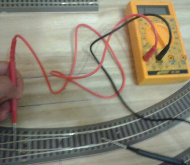

Sei un grande Lorenzo73! Era proprio la saldatura che rallentava il movimento degli aghi,rendendolo più rigido e mi sono accorto che sotto c'è una piccola base che ruota al movimento degli aghi e lì avevo saldato. Ora ne ho tolta un pò e girano che sono una meraviglia, come nuovi. Però da questo problema ne è sorto un altro ancora più strano: ho provato a mettere una d245 rivarossi sugli scambi e stranamente, se va in corretto tracciato, passa,se va in deviata, si ferma sul cuore. La cosa strana è il fatto che col tester ho provato a vedere se c'è continuità e noto che tra il cuore e l'ago passa corrente, ma tra l'ago e la rotaia dove si appoggia non passa corrente SOLO SULLA SUPERFICIE, ma se metto il puntale sul fondo della rotaia, c'è continuità. La mia domanda è: che problema è? e poi, come faccio a risolvere questo problema dato che non dovrebbe esistere?? Un'ultima domanda: per caso sono l'unico che sta facendo un plastico e ha questi problemi così strani sui roco geoline? Ogni volta che risolvo un problema, ne arriva un altro e non ne posso più. Ed è meglio che pensi che non ci sono gli altri 9 da fare.

potrebbe essere un problema di contatto tra l' ago swlla deviata e il corrispetttivo piastrino di alimentazione che è,se non erro,posizionato sulla cerniera...posta una foto dello scambio...

ecco la foto:

Prova la deviata con un'altra macchina.
La D245 HR è molto rigida e capta malissimo la corrente dai binari, basta un leggerissimo dislivello per perdere la presa....

Ok proverò con la loco da manovra della lima hornby dello starset ( quella arancione per intenderci ), intanto, posso aumentare il contatto tra l'asse della loco e le rotaie?

ho provato con un altra loco ma niente si impunta sull ago

infatti c'è la piastrina sulla cerniera...prova col saldatore a scaldare da sotto dove hai saldato i fili a riscaldare lo stagno...potrebbe esserci un falso contatto
