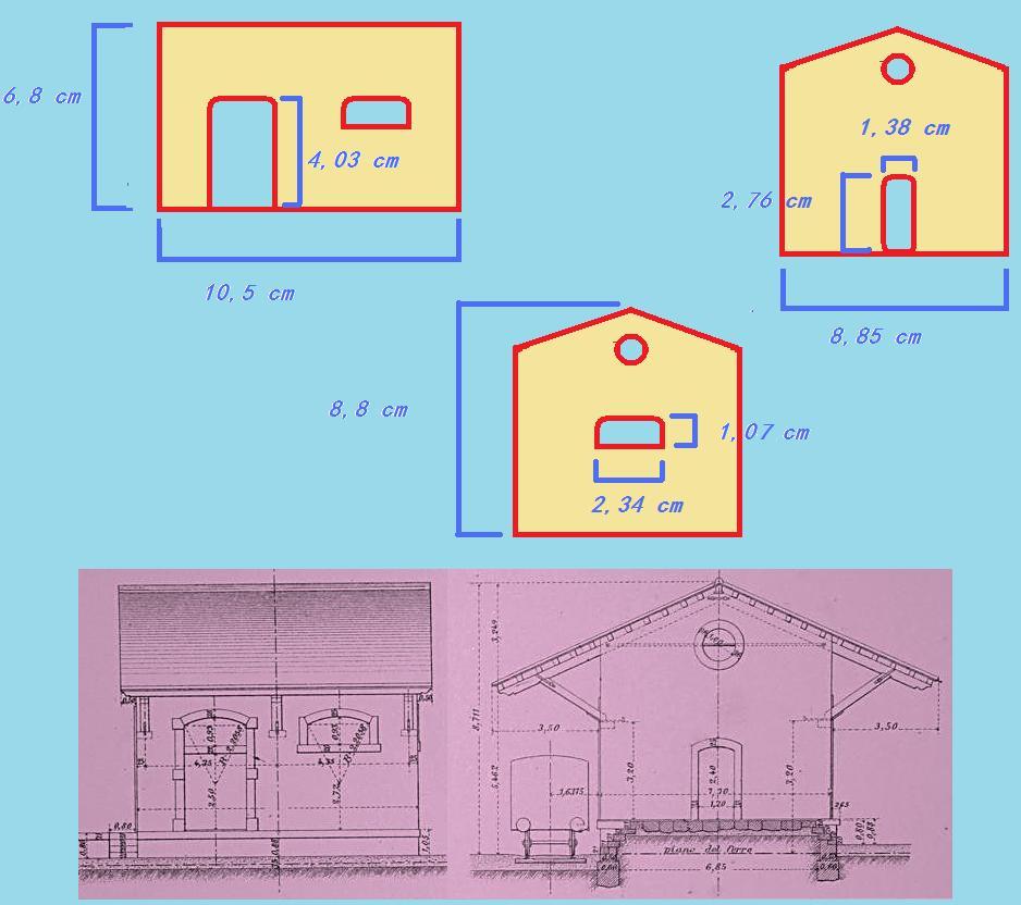

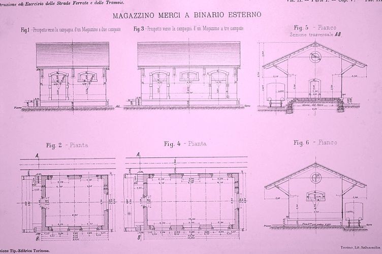

Tutto parte da un progetto scaricato da rotaie.it
2013326181515_1e0f8636-a1e2-46f6-b998-5ce85891c89e.jpg [ 65.43 KiB | Osservato 9391 volte ]

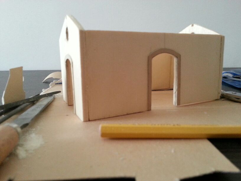

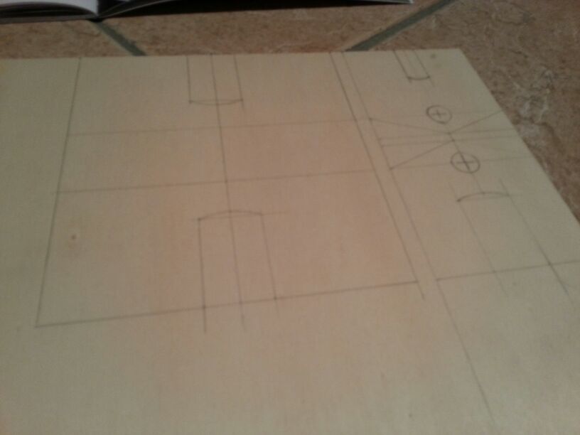

Dopo aver proceduto a riportare il progetto su compensato di 5mm di spessore, ho provveduto a tagliarlo con archetto a traforo.
2013326164739_IMG-20130324-WA0000.jpg [ 28.2 KiB | Osservato 9391 volte ]

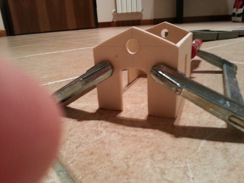

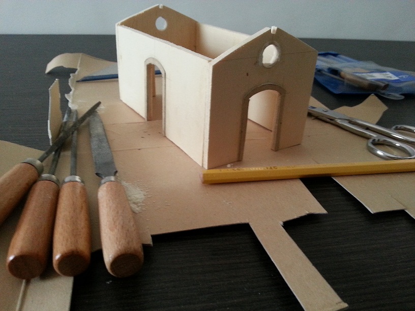

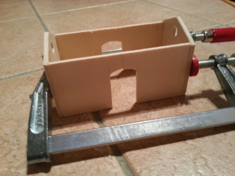

Ho poi incollato le pareti tenendole serrate con delle morse
2013326175831_20130326_000000.jpg [ 179 KiB | Osservato 9391 volte ]
201332618316_20130325_235936.jpg [ 183.5 KiB | Osservato 9391 volte ]
Le cornici dei portoni sono state realizzate con cartoncino prelevato da...un pacco di riso!! :lol: :lol:

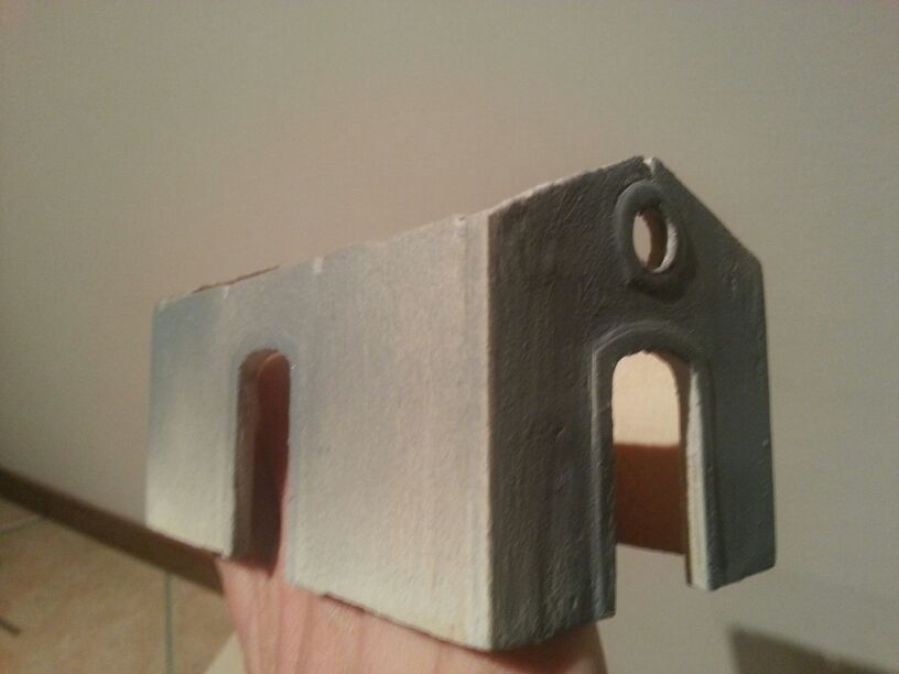

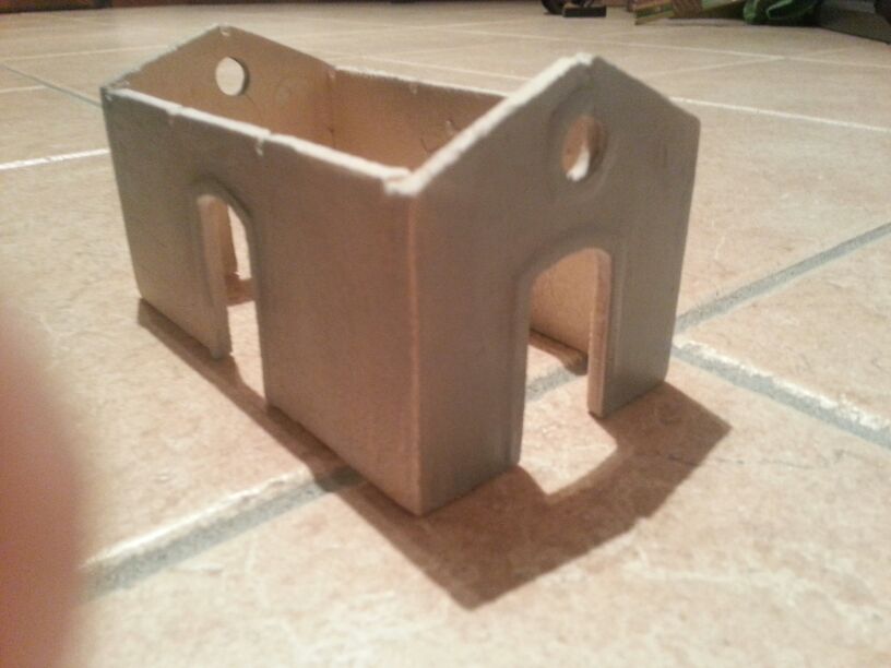

Al termine ho dato una spruzzatina di primer grigio per uniformare il tutto...
201332781217_IMG-20130327-WA0001.jpg [ 37.37 KiB | Osservato 9391 volte ]
20133278122_IMG-20130327-WA0000.jpg [ 49.69 KiB | Osservato 9391 volte ]

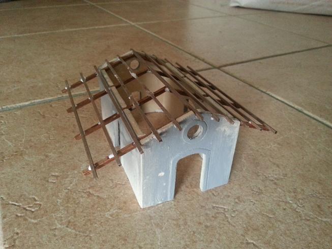

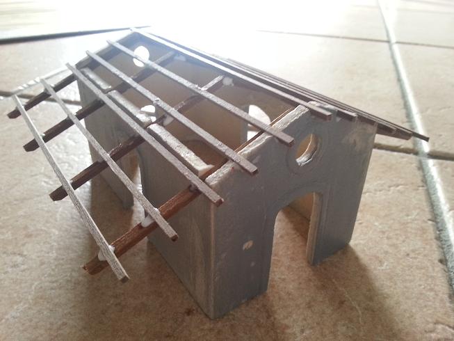

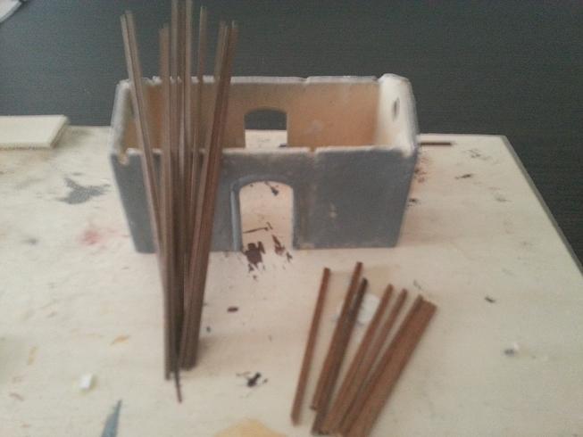

nell'ultima immagine inserita sono visibili le scanalature effettuate per accogliere le travature del tetto.
I travi sono stati realizzati partendo da listelli a sezione quadra per modellismo navale.

Per le falde del tetto sono state utilizzate due tavolette da 1 mm. Come materiale ho scelto la balsa. La fitta travatura consente infatti, nonostante la scarsa rigidezza della balsa di non avere eccessivi imbarcamenti del tetto. Allo stesso tempo però si ottiene un contenimento non trascurabile del peso conplessivo.

mi pare un buon lavoro.Io ho un debole per i magazzini merci.Ne ho realizzati diversi,tra cui proprio quello del disegno postato da te (quel disegno non si trova su rotaie.it).
Osservando la foto con il MM affiancato al carro merci,mi sembra che le misure non corrispondano al 100%.Dal piano di rotolamento del ferro il carro urterebbe contro le falde del tetto.Sei sicuro di aver ricavato bene le misure in 1:87?
Lo stesso magazzino del disegno:
viewtopic.php?f=7&t=62356&hilit=magazzino+merci
misure magazzino merci fs.jpg [ 80.17 KiB | Osservato 9293 volte ]

La scala è perfettamente rispettata.. (da buon ingegnere...)
Quello su cui è poggiato non è il piano di carico...per quello ho utilizzato una lastrina di polistirolo dello spessore di due cm (1, 74 m nella realtà) quindi più che sufficienti per posare il binario ed avere il carro all'altezza giusta!!
Inviato dal mio GT-I9300 utilizzando Tapatalk
Al vero il pianale di carico è 1,05 metri cioè 12 mm in scala 1:87 :wink:
E' scritto anche nel disegno da te postato :)

Si lo so.
Il pannello di compensato su cui poggia provvisoriamente è alto 1 cm...quindi 87 cm al vero. Ho utilizzato un pannello in polistirolo di 2 cm (174 cm ) apposta perché una volta posato sul piano del plastico ho circa 9mm a disposizione per la posa del binario (base di sughero, massicciata, traversine e binario). Ciò mi consentirà di sopraelevare il piano del ferro all'altezza giusta corrispondente al metro e conque cm correttamente segnalato da te.
Benissimo allora :D
Comunque la massicciata non deve essere presa in considerazione perchè non ha alcun spessore.Lo spessore è dato dal sughero e dal tipo di binario.La massicciata (ghiaia) ha solo un ruolo riempitivo :wink:
Per vedere se le quote corrispondono,basta mettere il MM sulla base di 2 cm,poi affiancargli un pezzetto di sughero con sopra il binario e misurare il pdf fino al piano caricatore.Se otterrai 12 mm avrai fatto un ottimo lavoro.
Ciao e buon proseguiemeto :)

Chiaro..
Partendo da due cm, 8mm per sughero e binario mo sembrano sufficienti per arrivare ai 12 mm corrispondenti al metro e 5 cm dell'altezza dal piano del ferro! !

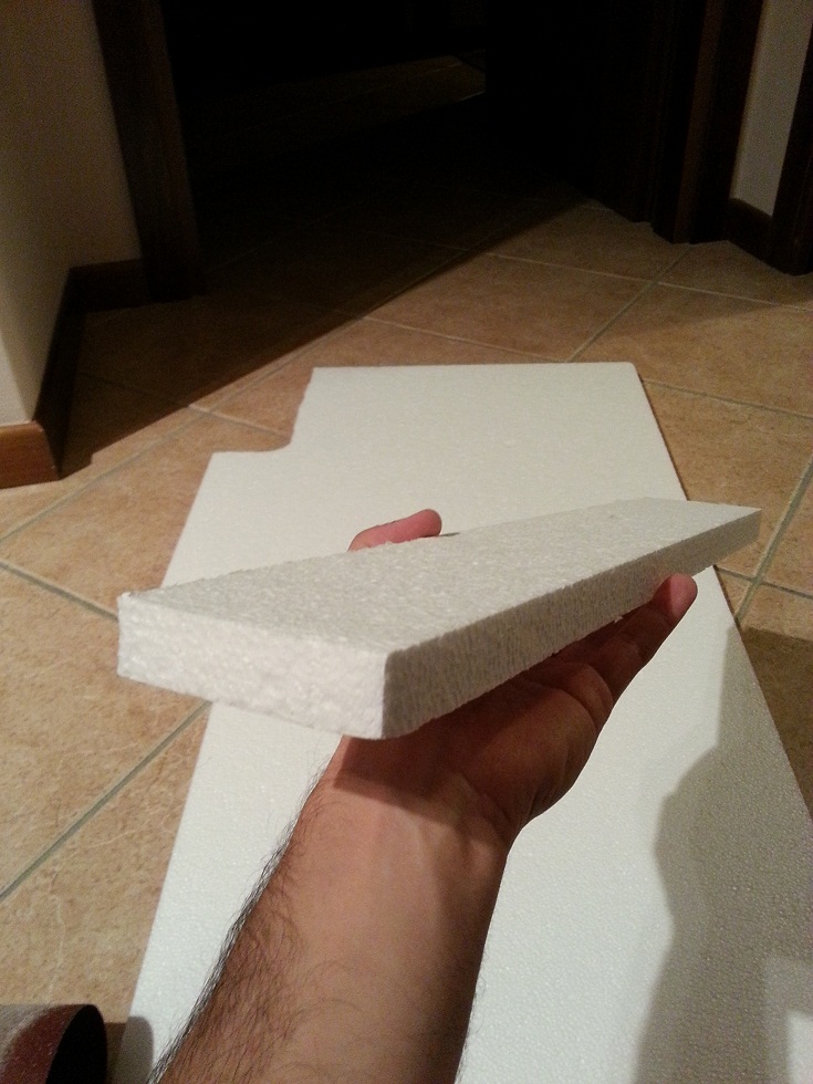

Procediamo con la costruzione della base per il magazzino.
All'uopo mi sono procurato una lastra di polistirolo di spessore 2 cm. Ho sagomato la base rettangolare con il filo a caldo.
20131027_181540.jpg [ 203.61 KiB | Osservato 9185 volte ]

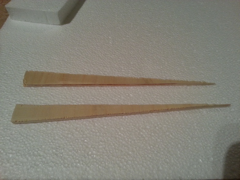

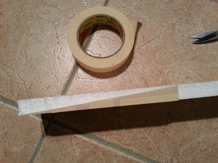

Successivamente ho costruito due dime triangolari da utilizzare come guide su cui far scorrele il filo a caldo al fine di realizzare la rampa di carico.
Per la pendenza ho calcolato un valore del 7-8%...non poco...ma secondo me un buon compromesso tra realismo e contenimento dello spazio di ingombro su plastico.
20131027_181604.jpg [ 154.07 KiB | Osservato 9185 volte ]
Segue l'applicazione delle dime ai bordi del polistirolo
20131027_182709.jpg [ 158.87 KiB | Osservato 9185 volte ]
