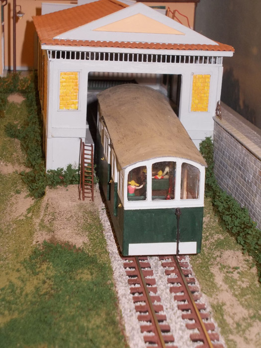

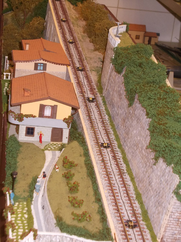

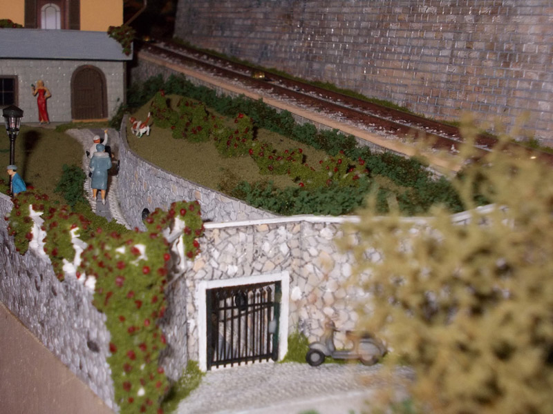

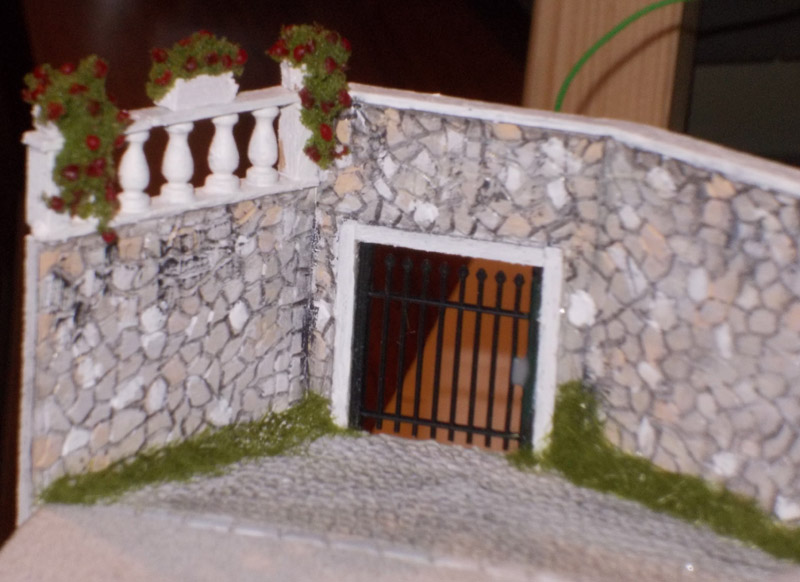

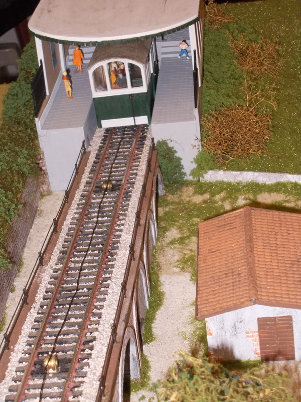

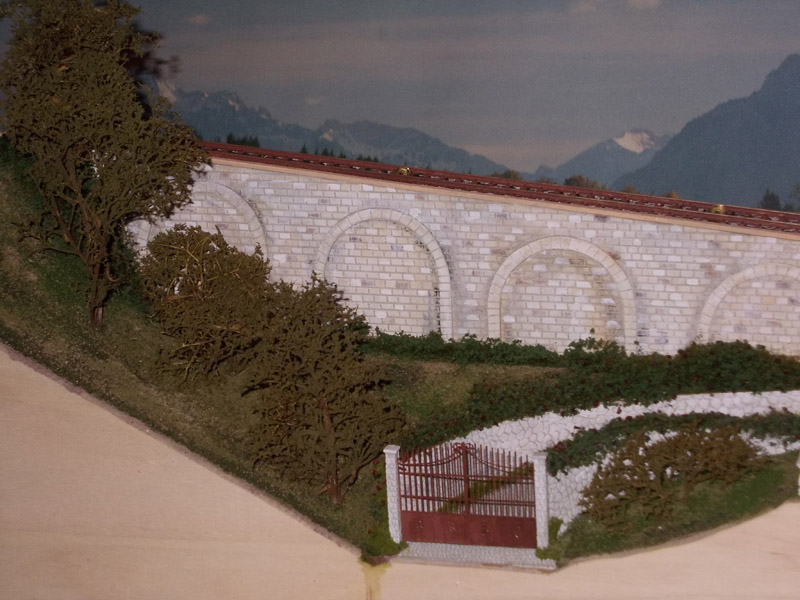

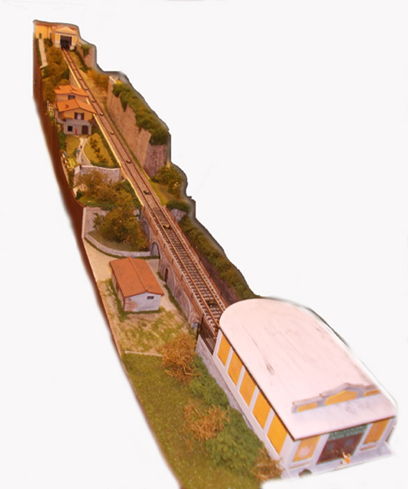

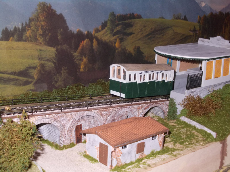

Tanto per non arrugginire,fermodellisticamente parlando, mi sono divertito a costruire un piccolo plastico ( m. 2.20 x 20 cm.)
particolare : la funicolare.
Mi sono ispirato a quella di San Vigilio (Bergamo alta). Il piccolo impianto è formato da quattro pannelli che si agganciano tra di loro con spine di legno. Tutto il plastico è autocostruito con materiali di scarto, forex, compensato,plastica ecc.
Ovviamente per le scarse dimensioni ho dovuto prendermi molte licenze tutto sommato però sono soddisfatto.
Le due stazioni ,quella bassa e quella alta, come i pochi caseggiati presenti sono illuminati a led con arredamento interno.
Così anche i lampioni ,autocostruiti, funzionano con micro led.
La vettura, realizzata in forex, è un prototipo in quanto mi è servita come dima per gli ingombri e per testare lo scorrimento sulle carrucole. Ora che il plastico è terminato inizierò a costruire la vettura come era l'originale in legno.

Un bellissimo lavoro e anche inconsueto quindi maggiormente apprezzabile, unico piccolo appunto toglierei un pò di "lucido" che si nota sui muri in alcune foto (probabilmente il flash della fotocamera?) forse una passata di trasparente opaco risolve il problema. Inoltre aumenterei l'invecchiamento dell'insieme.

Adesso vorrei vederequalche particolare del funzionamento, carrucole tra i binari, argano ecc.....

Rispondo a tutti. Le fotografie sono state fatte con una compattina col flash, ecco perchè i muri appaiono lucidi. In realtà sono opachi. Per l'invecchiamento io sono portato a non esagerare, in questo caso ho copiato i fabbricati veri e vi assicuro che sono più puliti di quelli che ho riprodotto. Originariamente le vetture erano due le quali si incrociavano circa a metà percorso.
L'idea iniziale era riprodurre anche l'incrocio ma ho trovato l'ostacolo deviatoi in quanto quelli adottati per la funicolare sono particolari per via dello scorrimento delle funi. Visto che il plastichetto è a moduli, nulla mi vieta un giorno di inserire un nuovo pannello per l'incrocio delle due vetture.
Le vetture venivano azionate con un motore dalla stazione a monte ed erano collegate tra loro. Se desiderate vedere lo schema sono disponibile a postarlo. Nel mio caso il funzionamento della vettura avviene per mezzo di un motorino con demoltiplica ,al perno del quale si avvolge e si svolge la fune collegata ad un filo di acciaio armonico, fissato a molla sotto la vettura, per poter sollevarsi sulla puleggia e riabbassarsi mantenendo in posizione la fune.

Posa e collaudo della fune. La vettura scorre senza intoppi.

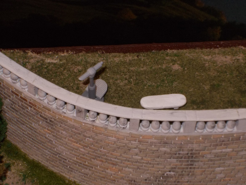

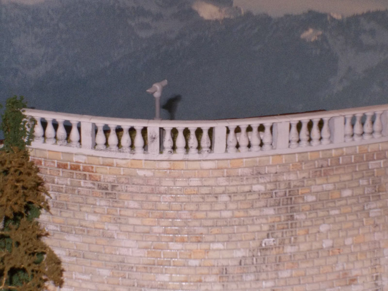

Terrazza panoramica con cannocchiale a pagamento.
I pilastri sono in resina. Non potendo sfruttare quelli navali che oltre al costo sono sovra o sotto dimensionati,ho modellato
il prototipo in cera e duplicati con uno stampo in silicone.
