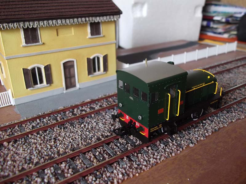

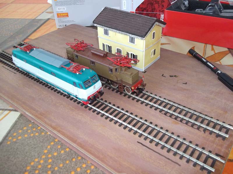

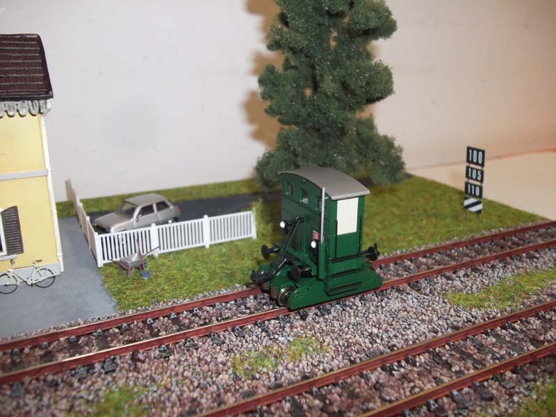

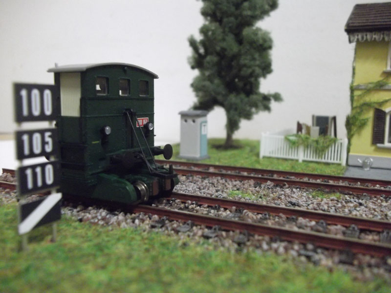

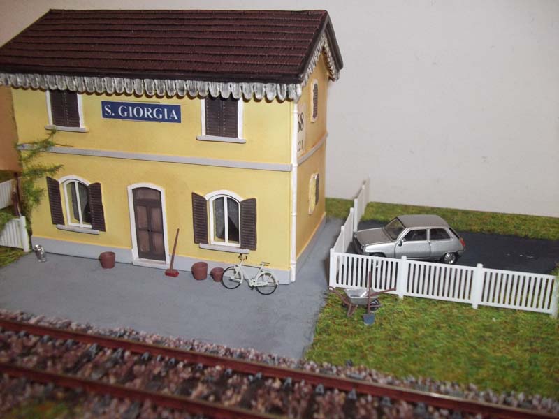

Ciao, questo è un lavoro al quale sono dietro da qualche mesetto, si tratta di un piccolo diorama ambientato su una linea a doppio binario delle FS. La scala è la H0.
Posto qualche immagine dei lavori, non aggiornata però, quesi giorni scatto qualche nuova foto poichè i lavori sono avanzati...specialmente con le ferie per le festività...con l'aggiunta degli ultimi particolari.
E' il mio primo diorama....eccole....
1373205394.jpg [ 75.46 KiB | Osservato 6941 volte ]
1388074309.jpg [ 80.35 KiB | Osservato 6941 volte ]
1388259489.jpg [ 113.79 KiB | Osservato 6941 volte ]
1388259490.jpg [ 83.31 KiB | Osservato 6941 volte ]
1388259491.jpg [ 115.99 KiB | Osservato 6941 volte ]

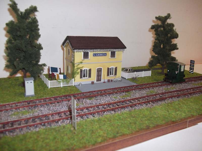

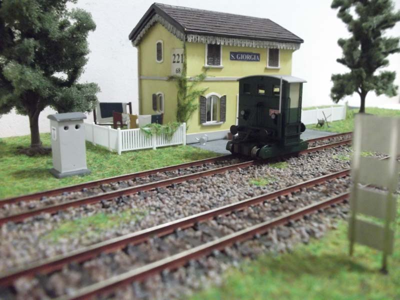

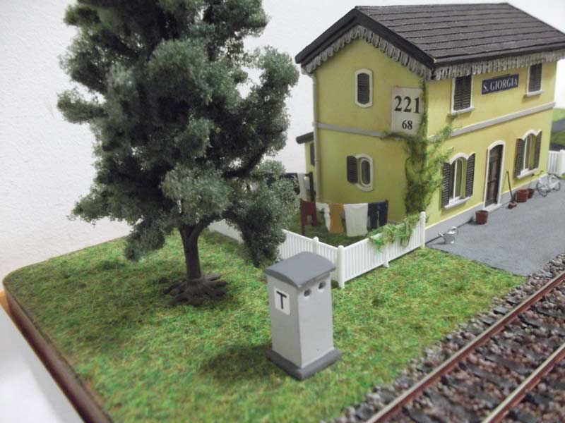

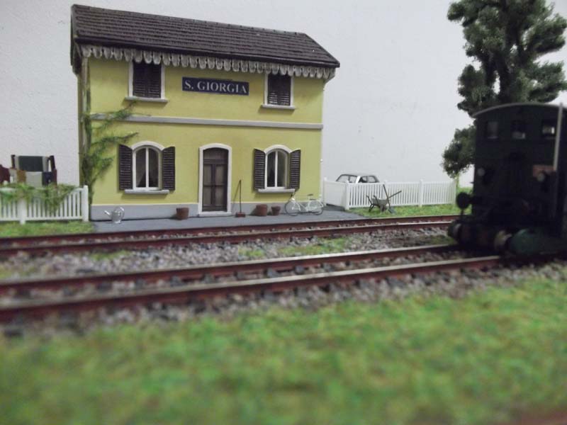

Eccomi con il lavoro terminato, ciao e buona serata a tutti.

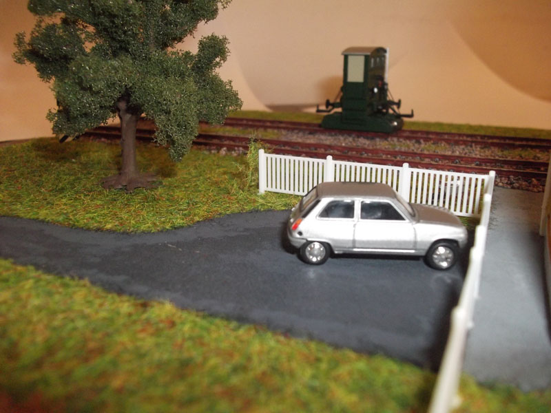

Ho finito oggi pomeriggio gli ultimi lavori sul diorama in H0 del Casello FS di Santa Giorgia e inizio a postare un pò di immagini.
Datemi consigli e dritte, non si smette mai di imparare ed ogni parola, positiva o negativa che sia, insegna e amplia le conoscenze per i progetti futuri.
Questo è stato il mio primo diorama in assoluto.
P.S. scusate la cattiva resa dei colori in molte foto ma la macchinetta, nonostante sia di buona marca, è una semplice compatta con...tutti i suoi limiti...macro compreso!! Grrrr :x
DSCF2270.jpg [ 106.01 KiB | Osservato 6849 volte ]
DSCF2273.jpg [ 107.63 KiB | Osservato 6849 volte ]
DSCF2274.jpg [ 100.89 KiB | Osservato 6849 volte ]
DSCF2278.jpg [ 111.19 KiB | Osservato 6849 volte ]
DSCF2281.jpg [ 109.67 KiB | Osservato 6849 volte ]
DSCF2283.jpg [ 116.1 KiB | Osservato 6849 volte ]
DSCF2285.jpg [ 108.98 KiB | Osservato 6849 volte ]
DSCF2286.jpg [ 109.26 KiB | Osservato 6849 volte ]
DSCF2288.jpg [ 95.73 KiB | Osservato 6849 volte ]
Ciao, Massimo.

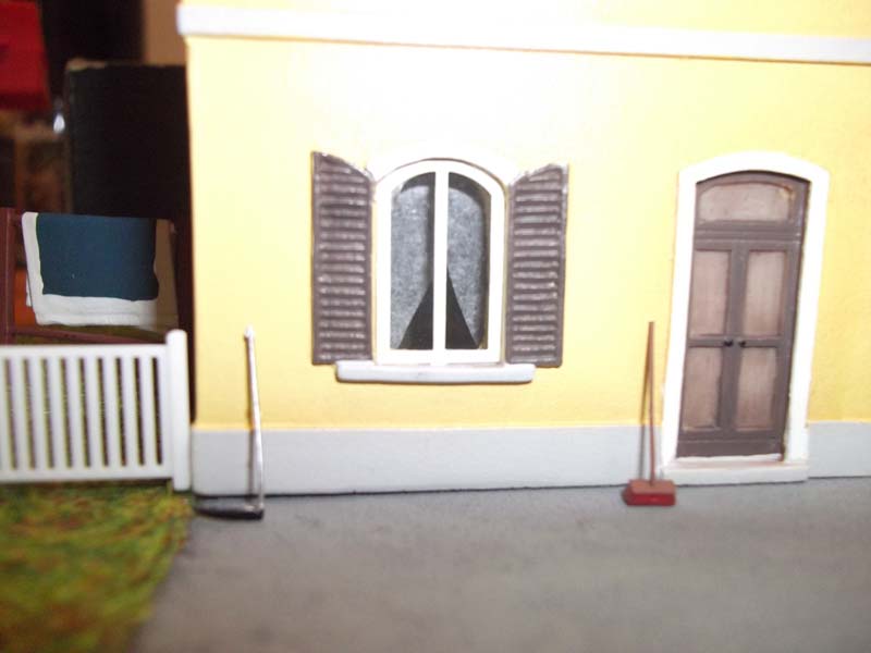

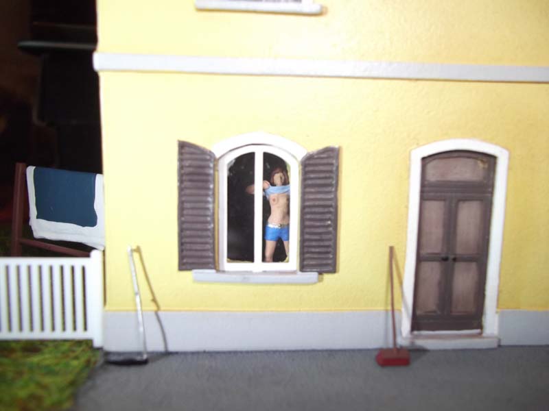

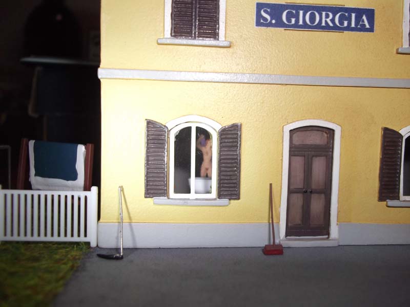

...aggiungo qualche altra immagine...
Personaggi Noch:
...la moglie del casellante:
"...era meglio se chiudevo le tende prima di fare il bagno e vestirmi..."
che sbadata 01.jpg [ 87.39 KiB | Osservato 6844 volte ]
che sbadata 02.jpg [ 75.05 KiB | Osservato 6844 volte ]
"...così va meglio...che sbadata che sono..."
che sbadata ok.jpg [ 76.44 KiB | Osservato 6844 volte ]

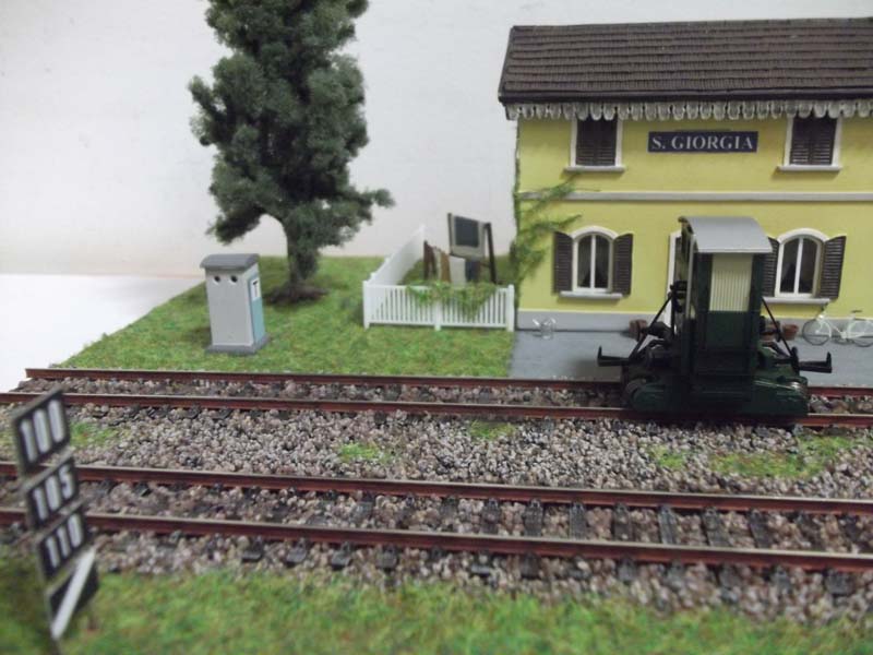

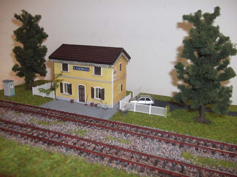

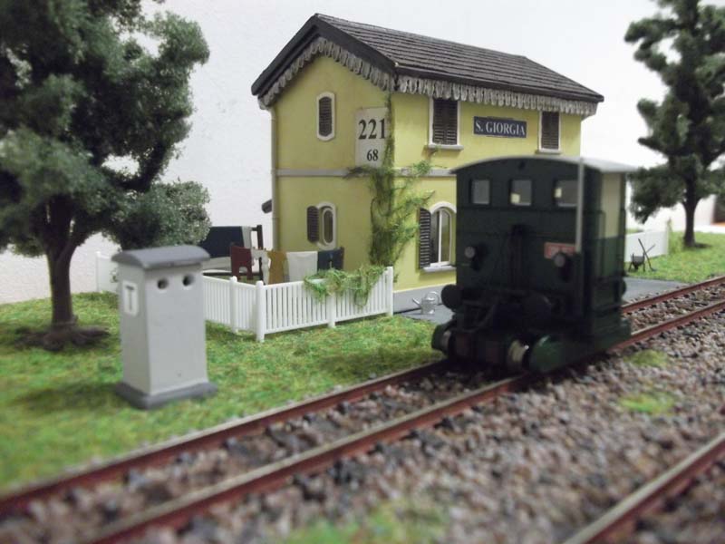

e altre...
DSCF2291.jpg [ 100.19 KiB | Osservato 6844 volte ]
DSCF2295.jpg [ 91.16 KiB | Osservato 6844 volte ]
DSCF2296.jpg [ 102.57 KiB | Osservato 6844 volte ]
DSCF2297.jpg [ 99.45 KiB | Osservato 6844 volte ]
DSCF2298.jpg [ 122.67 KiB | Osservato 6844 volte ]
DSCF2303.jpg [ 124.49 KiB | Osservato 6844 volte ]
DSCF2307.jpg [ 136.59 KiB | Osservato 6844 volte ]
Ciao a tutti.
Massimo.

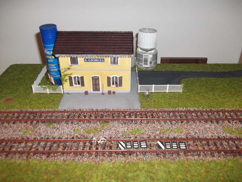

Considerato che è il tuo primo diorama, puoi andare fiero.
Tuttavia:
i binari devono essere un po' rialzati rispetto al piano di campagna;
la staccionata non è quella FS (e, perciò, deve essere cambiata);
non mi pare ci siano oggi, in Italia, tratti a doppio binario non elettrificati;
elimina la fessura sotto al fabbricato, mascherandola con erba e polvere/terra/sabbia;
sporca il tutto.
E forza!

Ciao Andrea, grazie mille!
Per la staccionata avevo questa in casa ma...no problems...non essendo tipo FS la cosa è da sostituire ed è sostituibilissima grazie al Vinavil :) ...ho usato quello in piccole gocce, non crea problemi...fortunatamente non ho usato cianoacrilato.
Il rialzo del piano binari ormai è...passato in cavalleria ma per progetti futuri ne terrò conto come prima cosa.
La fessura sotto al casello c'è perchè come i due alberi non è fissato.
Li ho posizionati per fare le fotografie ma per ora non prevedo di incollarli. Anche la bicicletta è solo appoggiata ma non fissata.

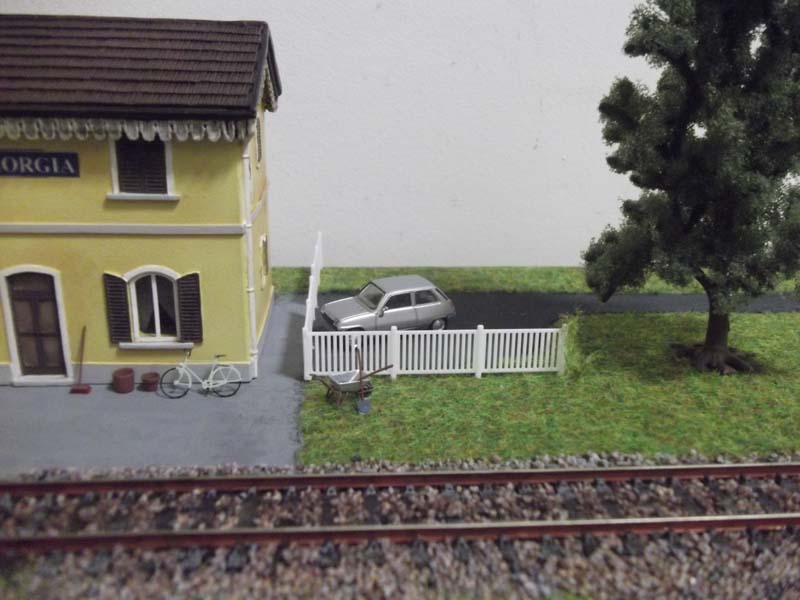

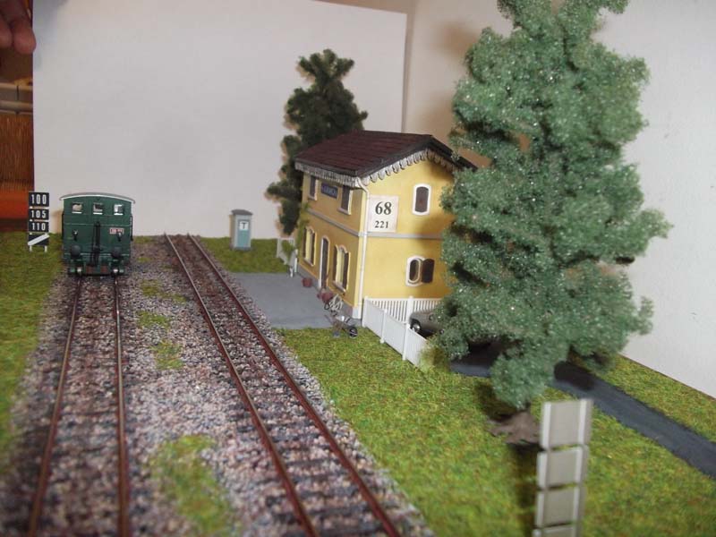

Di tratte a doppio binario in TD di sicuro c'è la Empoli-Siena (non tutta) e forse qualcosa in Sardegna (ma qui non sono sicuro, anche se mi pare di ricordare...).
Un altro suggerimento, dato che si tratta di un diorama statico, è quello di avvicinare i binari, l'intervia riportato alla scala, in piena linea dovrebbe essere di 41 mm (ovvero la distanza tra 2 rotaie vicine dovrebbe essere di 2,5 cm circa!)

 Oggetto del messaggio: Re: Diorama del Casello
MessaggioInviato: domenica 5 gennaio 2014, 20:15
Messaggi: 587
Località: Nizza - Francia
Molto carino. Forse un altro consiglio potrebbe essere quello di essere meno uniformi quando si riproduce la vegetazione. In realtà infatti la natura in tutta la sua espressione appare sempre "disordinata". Così se vari tra erba alta e erba più bassa, magari in corrispondenza dei binari, oppure usi un po' di vegetazione media puoi creare quel "movimento" che rende tutto più reale.
Inoltre di solito la linea ferroviaria, soprattutto se è a doppio binario, è più "protetta" rispetto al paesaggio circostante. Infatti oltre ad essere rialzata rispetto al piano del terreno è di norma anche recintata in qualche modo. Insomma di solito tra vegetazione alta e media, recinzioni di vario tipo non è semplice accedervi dalla campagna in ogni punto. Tale suddivisione riproduce in maniera più realistica l'intero tratto.

Bravo Massimo.Per l'erba prova a piantarla in maniera elettrostatica.Costruisciti un pianta erba.Guarda il link:
viewtopic.php?f=7&t=66785&hilit=pianta+erba

Bravissimo per la tua "opera prima"!!!

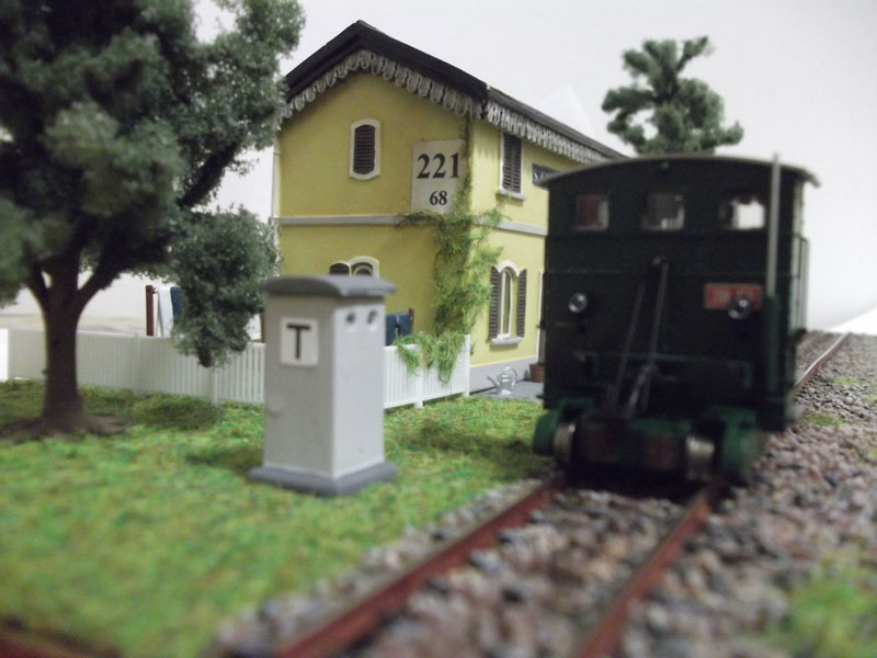

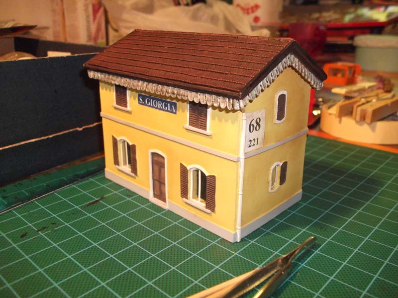

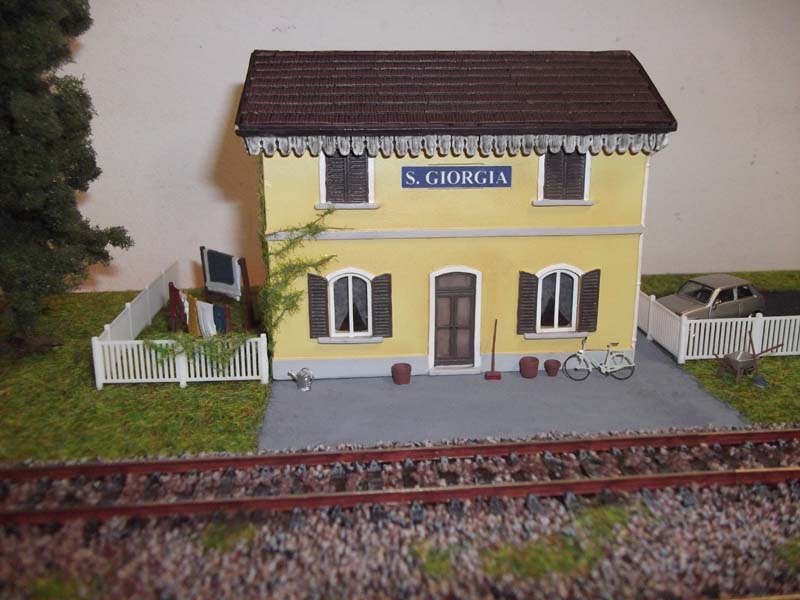

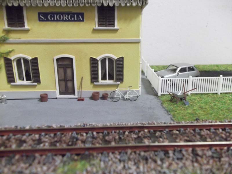

Oltre ai suggerimenti che già altri amici ti hanno dato, aggiungerei la correzione delle progressive sul casello, da una parte c'è 68+221 e dall'altra 221+68; le metterei uguali ricordando che la cifra più "grossa" è il km. e la più "piccola", a tre cifre, sono i metri.
Magari già che ci sei utilizza un carattere più "FS"... anche sul nome del casello...!!
Alessandro

Sai mica dove possa trovare/scaricare il corretto carattere utilizzato dalle FS in epoca, magari III o IV? Sia per il casello di Santa Giorgia che per il futuro.
Ora comunque provo a "buttarmi" su google e vediamo. Se conosci già un link comunque ti ringrazio.

Io di diorami non ne ho ancora mai fatti. Ma sulle scritte sui caratteri giusti ti so consigliare:
http://www.scalatt.it/bottega%20plastic ... azioni.htm
Qui trovi un file excel facilissimo da modificare per creare scritte perfette:
http://www.scalatt.it/forum/topic.asp?TOPIC_ID=6850
Forse dovrai iscriverti, ma ne vale la pena.
