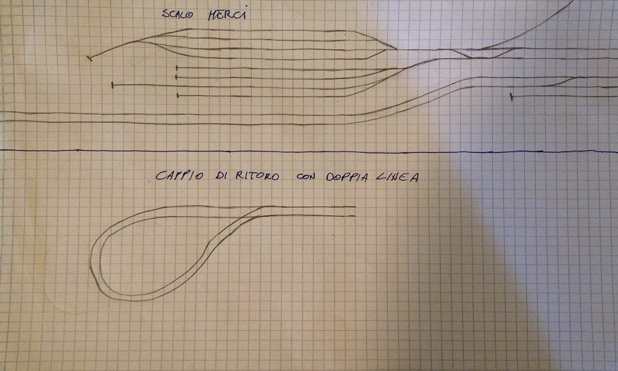

salve a tutti, ieri ho disegnato sul cartaceo un progetto da realizzare la prima parte del plastico di circa 9-10 metri realizzando il grande scalo merci con doppia linea lenta o DD,
ecco il disegno
foto.JPG [ 197.17 KiB | Osservato 8479 volte ]
lo scalo merci è copiata tramite google BINQ 3D che è molto prima della stazione di pomezia (dintorni di pomezia)
dopo aver realizzato lo scalo merci, farò un altro disegno cartaceo che si va a realizzare la stazione secondaria ma quello un pò piu grande da circa 6-7binari con depositi, ricoveri ecc....
potete darmi una mano sulla realizzazione dello scalo? perchè non so se vale la pena di mettere 3-4ricoveri per le motrici merci::::

Primo consiglio: anzichè il cappio di ritorno doppio che non serve a nulla, fai un ovale "schiacciato" o "osso di cane". E' più semplice e costa meno.
Una planimetria generale non ce l'hai?

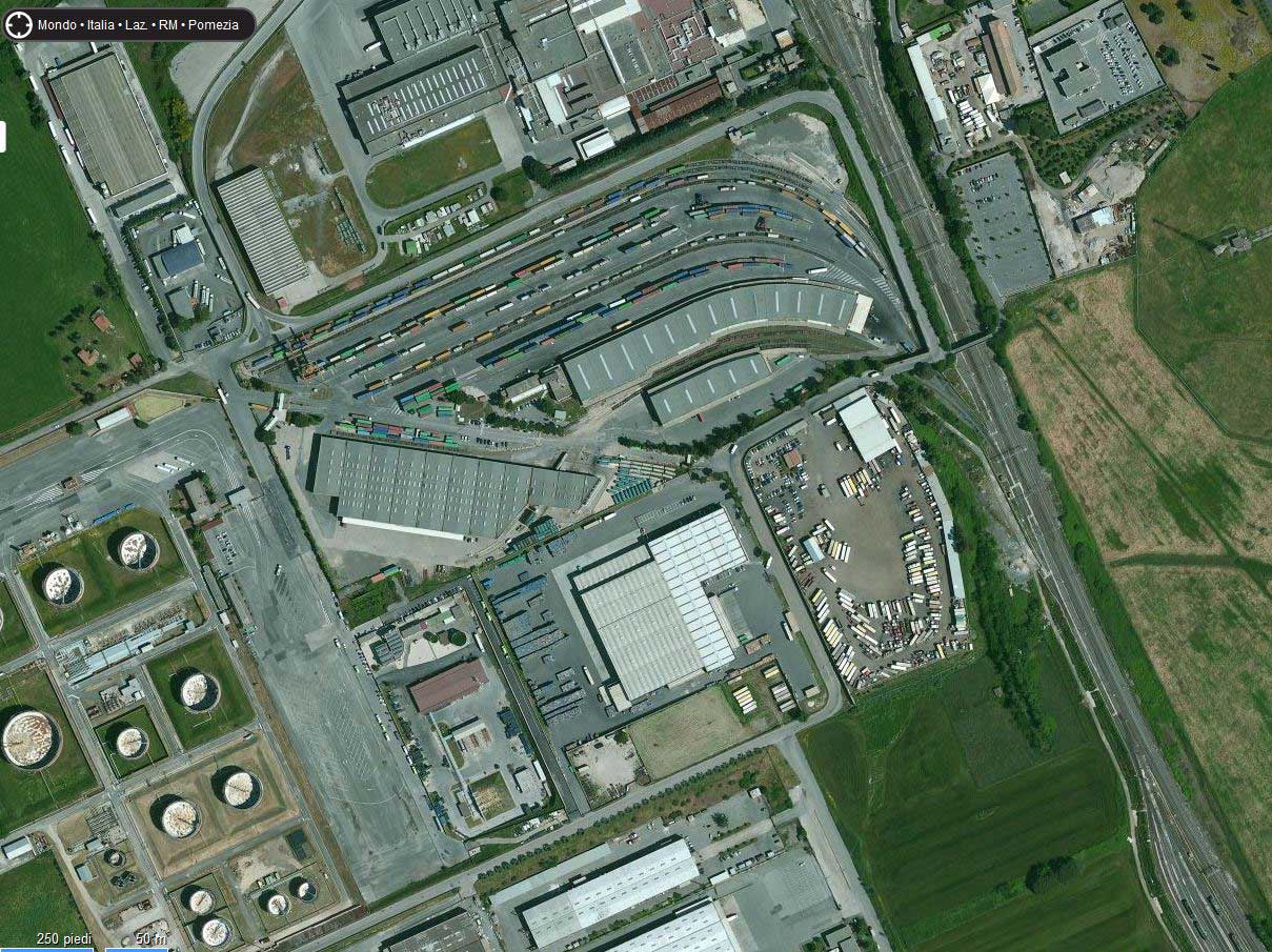

Di che scalo parli esattamente? Quello presso la stazione di Pomezia? 41.703141,12.573262

Se hai 9-10 metri di lunghezza ci viene un bello scalo merci, ho visto che a nord di pomezia c'è uno scalo intermodale che si raccorda con la linea praticamente a 90° ma non so se è quello che intendi nel tuo disegno. Di sicuro invidio molto il tuo spazio a disposizione, in profondità quanto riesci ad avere?

Giacomo e come sono fatti questi due opzioni???
Raggirays mi hai preceduto stavo per mettere l immagine, cmq proprio quella ma non la stazione intermodale, solo un po' prima c'è lo scalo merci! La profondità sarebbe la stazione nascosta(scusate per la mia ignoranza) Oppure larghezza? Beh lunghezza e' di 9/10metri, larghezza ci starebbe 1metro anche di più.
Chiedo a voi quanti metri lo faccio questo scalo? Vanno bene 4metri? Così poco dopo lo scalo ci metto la stazione depositi ricoveri in tutto da 4/5metri
Basterebbe?????

Ok quindi la parte di binari che si vede in basso a dx nella mia foto rappresenta il tuo futuro plastico, con la profondità intendevo la larghezza, se dici che hai un metro e anche più direi che verrà fuori un lavorone, e Bomby ti saprà ben consigliare vedrai.
Epoca di ambientazione? V? Vi?

Beh, a dire il vero quello è il fascio di presa e consegna per lo scalo intermodale.
Comunque, facendo un rapido calcolo, comprimendo il tutto, nei 10 metri la stazione ci sta (se non si contano eventuali zone di raccordo verso stazioni nascoste o simili). Il problema è che quel fascio è molto distante dalla stazione, e costringe a sacrificare entrambi. Dopotutto, se non si realizza anche lo scalo intermodale, questo fascio rimane fine a se stesso, ergo inutile.
Il mio consiglio è quello di concentrarsi di più sulla zona della stazione, e per il traffico merci riprodurre i numerosi raccordi che la circondano. Il discorso cambia se intendi realizzare lo scalo intermodale (messo parallelo alla stazione e non perpendicolare, ad esempio), allora (magari in forma ridotta) si può realizzare anche il fascio di presa e consegna per lo scalo.

Quello che dice Bomby è giustissimo, se ti piacciono gli scali intermodali prova a guardarti (su bing o googlemaps) la zona di Santo Stefano di Magra... ti cito quello perchè è proprio dalle mie parti e ha diverse caratteristiche che lo rendono interessante (ponte sul magra, uscita in galleria verso la spezia, raccordo tirrenica-pontremolese e raccordo dismesso per sarzana ecc. ecc.)
