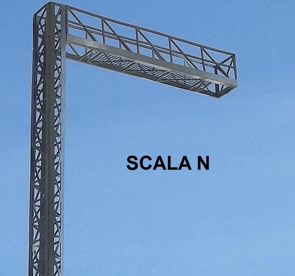

Ho ideato e realizzato/disegnato questo economico segnale a portale FS nelle scale di riduzione più diffuse.H0 1:87 - TT 1:120 - N 1:160.Sono affascinato da tutte e tre le scale :)
Si possono installare 4 vele, tonde o quadre, traliccio a destra o sinistra.Ci sono pezzi in più per eventuali elaborazioni.Tecnica: fotoincisione passante professionale a due livelli.Materiale: alpacca o ottone.Microled SMD tri-colore rosso/verde/giallo con fili smaltati già cablati.Presto illustrerò le varie fasi di assemblaggio....

Mi sembrava ben strano che Axel si fosse ritirato a vita privata (privata del modellismo).
Invece, quatto quatto, ha fatto delle ricerche e adesso se ne esce con portali in ben tre scale.
Non é la mia epoca di riferimento, avrei di gran lunga preferito dei candelieri per i segnali ad ala, ma a guardare con attenzione mi sembra un ottimo lavoro con, soprattutto, una impostazione decisamente professionale!
Attendo un segnale a disco rotante, come quello che il Ferretti ha fatto (in plastica) e pubblicato su un numero di TTM.
Bravo Axel!

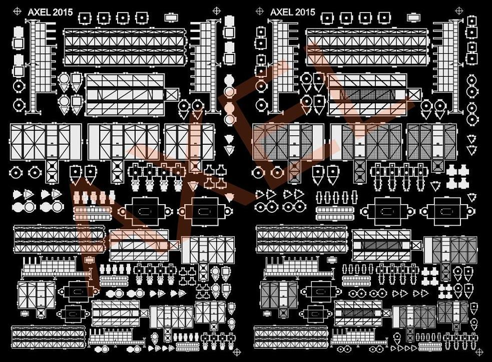

Hai disegnato solo con un programma bidimensionale (corel, autocad) o ti sei aiutato con un programma tridimensionale per verificare la collimazione tra vari pezzi ed il futuro montaggio della lastrina?
Stai facendo un ottimo lavoro!

Grazie mille!!!
Ho usato Corel draw X6.

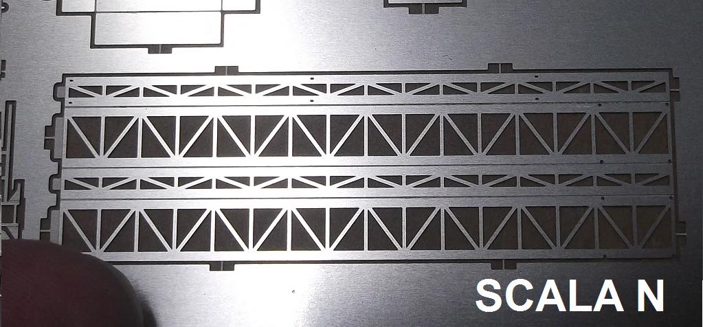

Ecco in assoluto la mia prima lastrina in alpacca fotoincisa.
Il lavoro di fotoincisione è stato svolto egregiamente (non da me naturalmente)
Le due pellicole sono state perfettamente allineate.
Presto il work in progress :)

Bel lavoro Axel, veramente! So quanto lavoro c'é dietro una lastrina del genere. Mettine insieme uno per vedere l'effetto finito. Peccato non sia un segnale ad ala (amo l'epoca III). Alpacca da 0,2 mm?

Domanda: perchè tanto spazio tra un pezzo e l'altro?
La mia logica da ingegnere elettronico che sta studiando come progettare circuiti integrati dove il mm2 di Silicio costa come una Punto ben accessoriata mi direbbe di ammassare il più possibile (ovvero alla distanza minima ed incastrando in vario modo) i vari pezzi per farcene stare il più possibile, mentre io vedo tanto spazio "sprecato"... Capisco che verrebbe fuori qualcosa di caotico, ma chissenefrega. Secondo me riusciresti a diminuire di 1/3 l'area occupata (ovvero ad aumentare di 1/3 gli oggetti sulla stessa area). :wink:

Tutto esatto Chicco.Grazie :)
Certo che metterò le foto del lavoro finito, ma anche del work in progress :wink:

Questa è soltanto una lastrina di prova.Poi ne farò una per tipo.Vorrei fare dei KIT.
Il motivo dello spazio, sta nel fatto che se metto tutto vicinissimo, poi nel disegno vettoriale, non riesco più a selezionare i singoli pezzi per comporre la nuova lastrina.In pratica diventa un casino spostare disegno sopra e disegno sotto insieme.Quello che dici tu, lo posso fare solo nelle lastrine definitive.Con Corel Draw non riesco a fare altrimenti o meglio si può fare, ma diventa un lavoro troppo noioso e lungo quando c'è da spostare tanti piccoli pezzi.Per una semplice prova, mi va benissimo così :wink:
