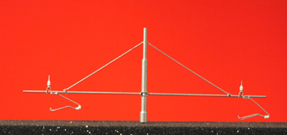

Il mio dubbio riguarda più che altro i pali in corrispondenza della pensilina del marciapiede centrale, ovvero questi:
1506.jpg [ 37.98 KiB | Osservato 9692 volte ]
Dalle foto mi sembra che la mensola sia un po' cortina e con un marciapiede largo 8 cm ho il dubbio che non riesca a farlo stare. Pero' si potrebbe sempre pensare di sostituire la mensola con un profilato in ottone più lungo, dici che la cosa sia fattibile?

Si, basta ultilizzare tondino di ottone da 1 mm di diametro! :wink:
Ma non è da escludere che quello che trovi all'interno della busta non sia già abbondante in lunghezza e da tagliare alla misura che ti è necessaria.
In ogni caso, quando li ordini, se fai presente questa tua necessità penso che non abbiano difficoltà ad inserirti dei pezzi più lunghi, i signori Pisano sono sempre molto disponibili! :)
Mario

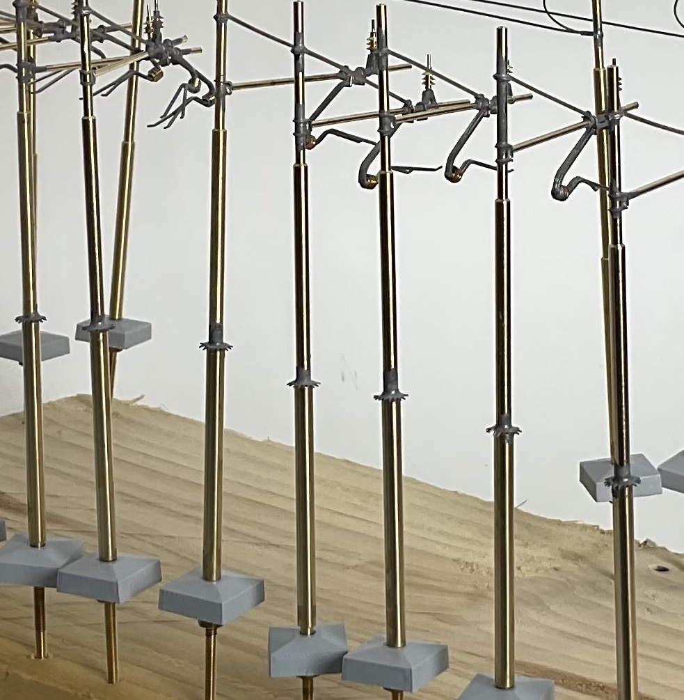

Ciao a tutti,
ho messo i pali M26 Lineamodel, ma non so di che colore dipingerli. Le istruzioni menzionano l'alluminio, ma più spesso sono grigio chiaro.
E moi, non so dove puoi trovare i contrassegni per l'albero dei pali.
Grazie per l'aiuto e scusate per il mio italiano!

Buongiorno.
Ti consiglio di visitare il sito Photorail all'indirizzo https://www.photorail.it/: trovi una marea di immagini cui poterti ispirare per il colore dei pali.
In particolare nelle sezioni "Locomotori elettrici" oppure "Elettromotrici ed Elettrotreni" ci sono tante foto, con pali.
Il colore dei pali è cambiato nel tempo, e a seconda dell'epoca in cui vuoi ambientare il plastico, puoi usare il color alluminio, o il grigio chiaro. A questi due colori ci sono da aggiungere i segni del tempo e lo sporco dovuto al passaggio dei treni.

Buonasera,
Grazie mille! Avevo bisogno di conferma per la tonalità grigio chiaro che intravedevo in alcune foto. Ho ordinato le decalcomanie. Non mi resta che decorare i pali!
