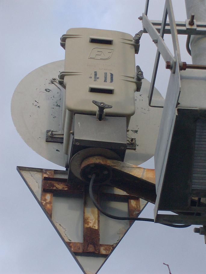

segnale fs tropea.JPG [ 62.8 KiB | Osservato 10573 volte ]

Non lo metto in dubbio che si vede (in scala è un filetto) ma a me quel treccione proprio non mi convince... :shock:
Comunque, ottimo lavoro, come sempre cumpà... :wink:

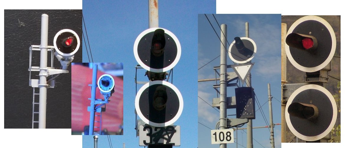

AXEL ha scritto:
.............Sulla vela sono stati riprodotti addirittura i 4 bulloncini di fissaggio come al vero.............
Realizzazione montaggio impeccabile ma, come spesso succede per le riduzioni in scala (vedi bulloni sulle cornici delle loco ...) voler realizzare il "troppo piccolo" espone a rischi.
I bulloncini sono diventati bulloncioni e, tra l'altro, mal posizionati (non certo da te Alex, sia ben inteso :wink: Il montaggio, come detto, è perfetto .....con giustamente i cavi che si vedono uscire sotto la vela)
vela segnale.jpg [ 102.77 KiB | Osservato 10540 volte ]
