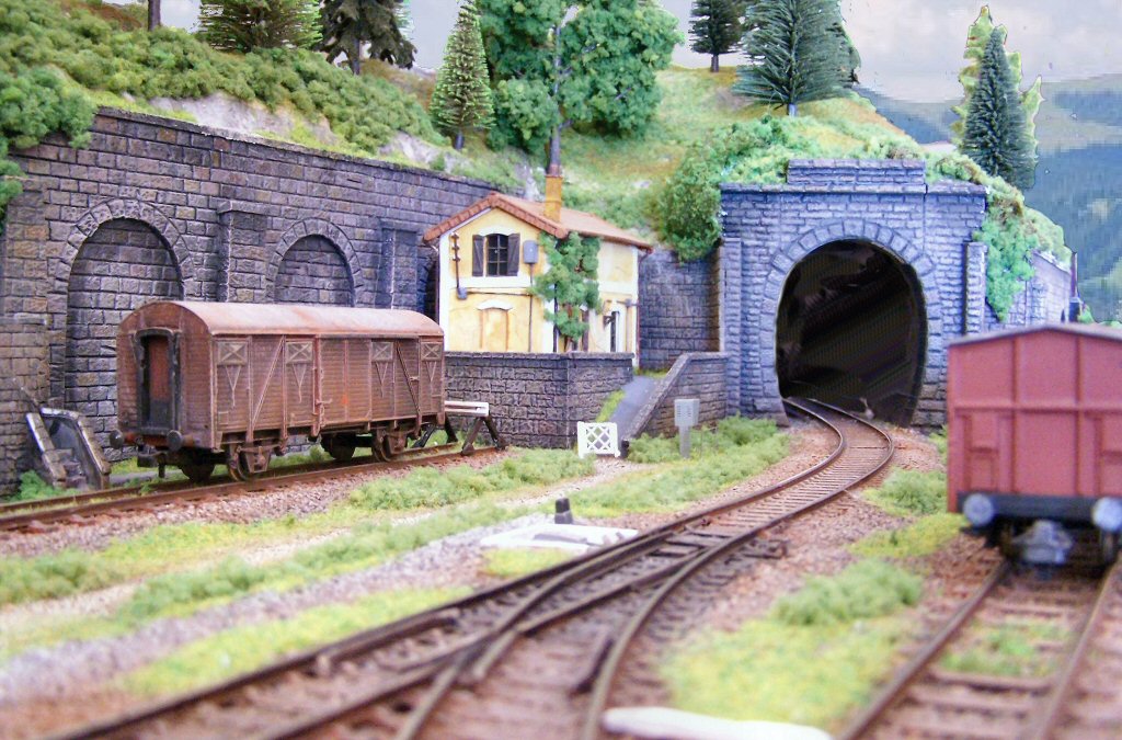

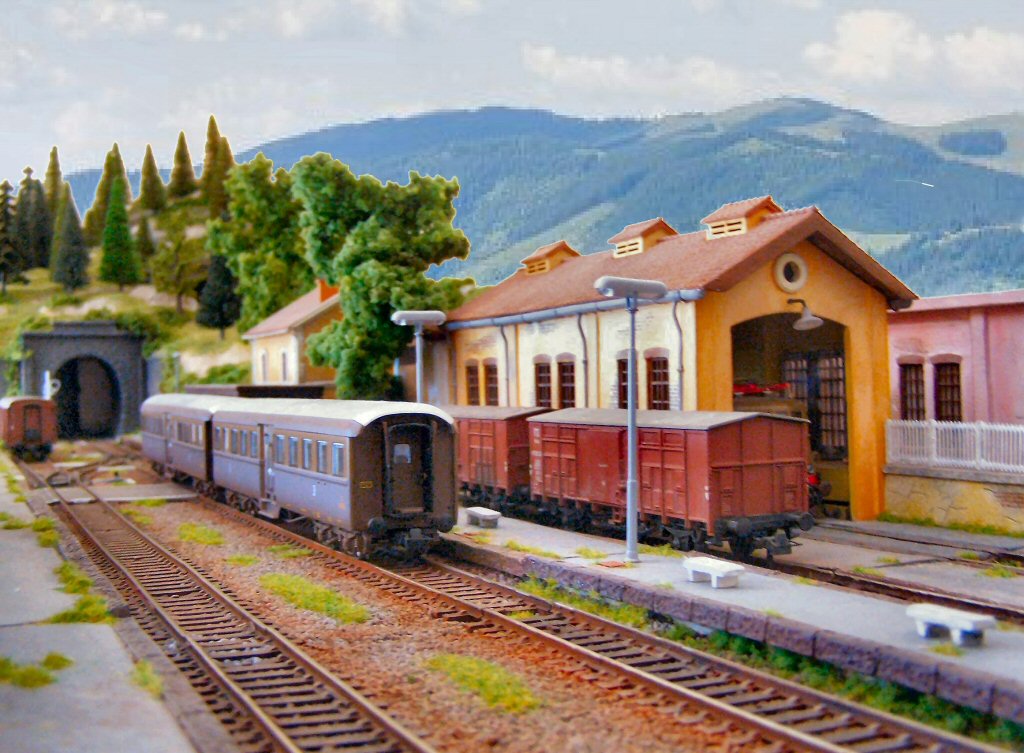

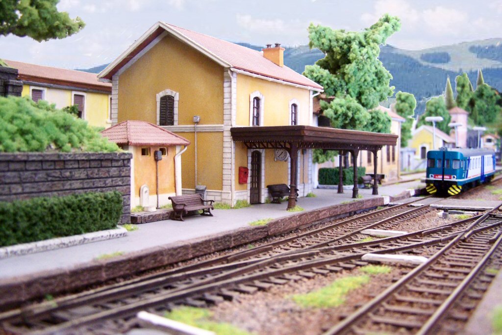

Salve Amici!
mi chiamo Sabino e vi seguo da anni dalla provincia di Napoli. Dopo tanti esperimenti e prove sono finalmente in grado di mostrarvi i primi scorci presentabili del mio costruendo plastirama, giusto per il piacere di condividere con voi le mie "fatiche".

Alla faccia del caciocavallo... molto bello.
Ti suggerisco solo di rifinire immediatamente l'interno (visibile) della galleria altrimenti ti arriveranno stroncature a morire!
Scherzo, naturalmente, è davvero molto molto bello.
Buon proseguimento per i tuoi prossimi lavori.

Davvero molto bello...semplice, pulito e lineare! Dove 'semplice' per me e' un pregio...Niente curve della morte, niente strade al servizio del nulla, giostre etc.
Complimenti
Marco
Ps che armamento hai impiegato?

Grazie per i complimenti, l'armamento e' nulla di eccezionale Hornby cod 100 leggermente modificato nei tronchini

Sono lieto che la mia "creatura" sia apprezzata. In realta' i primi 20 cm del tunnel sono rifiniti, la foto mostra la luce che entra dall'altro capo non ancora unito al terzo modulo in costruzione.

Complimenti, stà venendo molto bene.

Complimenti, molto curato e "reale"! :D

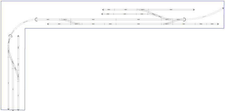

Come mai quel doppio scambio davanti il F.V.?

ti faccio i miei complimenti, la cura del particolare lo rende veramente realistico.
Un solo appunto. Toglierei gli abeti sulla collina dall'aspetto così irrealistico che stridono con l'ottimo lavoro che stai portando avanti.

ti faccio alcune domande sugli edifici..
sono Faller la stazione ed il magazzino merci giusto?
il bagno HRR giusto?
come hai fatto la pensilina, le apparecchiature elettriche che si vedono sul muro della stazione del bagno, la fontanella ecc?
davvero bello
Confermo, il FV ed il MM sono Faller rimaneggiati, come pure i bagni sono Hornby.
La pensilina e' stata realizzata utilizzando i seguenti materiali:
Travi e Colonnine, ricavati da un vecchio kit faller (pensilina)
Gocciolatoio, seghetto per tagliare la carta forno
Tetto forex e cartoncino ondulato
Apparecchiature elettriche e fontanella ricavate da forex inciso

Allego il tracciato
