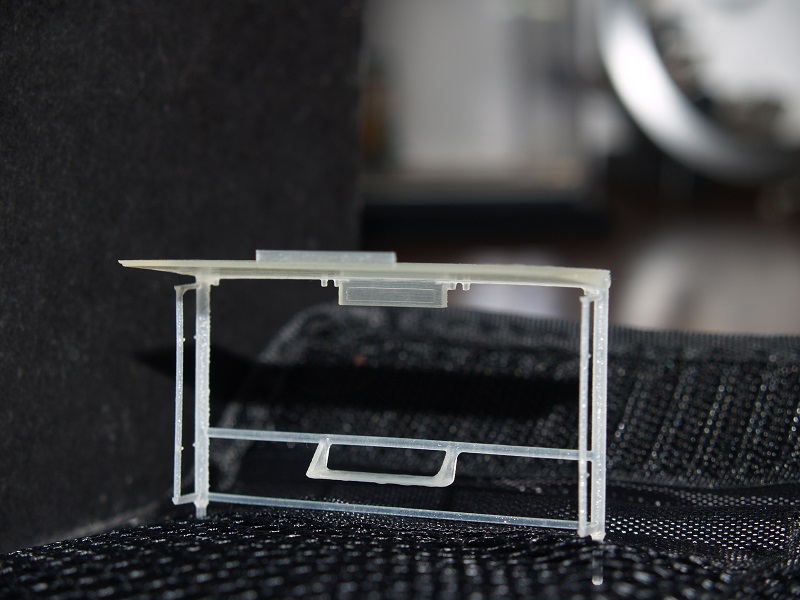

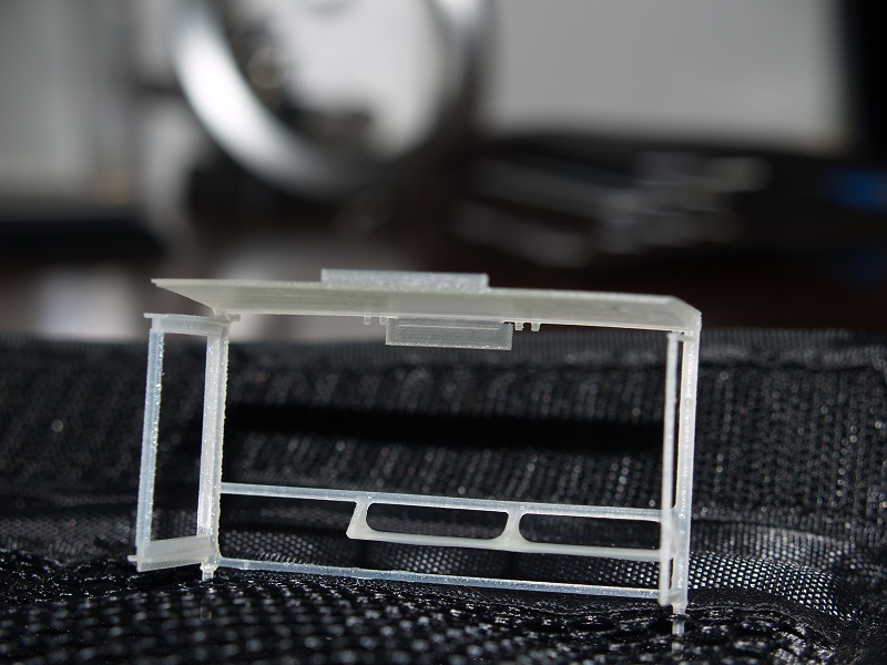

Alcune foto delle pensiline dell'ATM di Milano che ho disegnato e fatto stampare in 3D, così come sono arrivate.
Il grado di dettaglio è eccellente e anche l'aspetto superficiale sembra buono (da verificare una volta colorate, perché con questo materiale traslucido non si riesce a valutare bene).
Ora devo ripulirle dagli ultimi residui del materiale di supporto (piuttosto unto), colorarle, applicare i vetri e infine le decal che sto facendo stampare, poi pubblicherò le foto del risultato finale.
Carlo
Pensiline (3).JPG [ 128.01 KiB | Osservato 4314 volte ]
Pensiline (5).JPG [ 119.18 KiB | Osservato 4314 volte ]
Pensiline (4).JPG [ 141.32 KiB | Osservato 4314 volte ]
Pensiline (6).JPG [ 133.6 KiB | Osservato 4314 volte ]
 Oggetto del messaggio: Re: Pensiline ATM Mlano.... fresche di stampa 3D
MessaggioInviato: mercoledì 10 dicembre 2014, 23:04
Messaggi: 1098
Località: a Est di Rapa Nui
Sembrano ottime ad un primo sguardo .Certamente da valutare il comportamento neile successive fasi di lavorazione.
Ma di quale materiale sono fatte?
MessaggioInviato: mercoledì 10 dicembre 2014, 23:37
Iscritto il: lunedì 20 settembre 2010, 13:56
Messaggi: 98
E' un polimero acrilico, su Shapeways si chiama Frosted Ultra Detail.

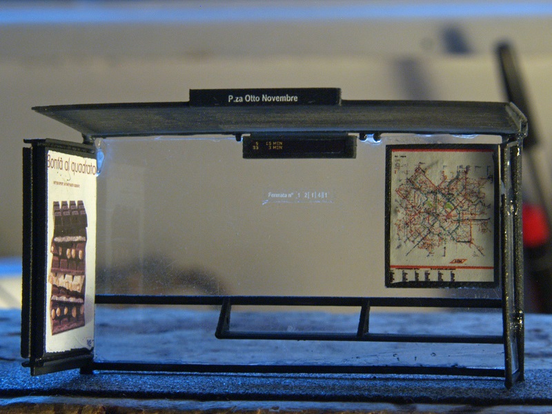

Ecco le foto delle pensiline dopo la colorazione e l'applicazione di vetri e decal.
Carlo
Pensilina Finita (1).JPG [ 186.88 KiB | Osservato 3959 volte ]
Pensilina Finita (2).JPG [ 164.35 KiB | Osservato 3959 volte ]
Pensilina Finita (5).JPG [ 215.96 KiB | Osservato 3959 volte ]
Pensilina Finita (7).JPG [ 206.24 KiB | Osservato 3959 volte ]
Pensilina Finita (10).JPG [ 183.78 KiB | Osservato 3959 volte ]
Pensilina Finita (11).JPG [ 169.81 KiB | Osservato 3959 volte ]
 Oggetto del messaggio: Re: COME FARE: Pensiline ATM Mlano.... fresche di stampa 3D
MessaggioInviato: venerdì 19 dicembre 2014, 18:03
Iscritto il: domenica 26 luglio 2009, 15:05
Messaggi: 301
Località: emilia romagna
Veramente belle, complimentissimi!!!!
