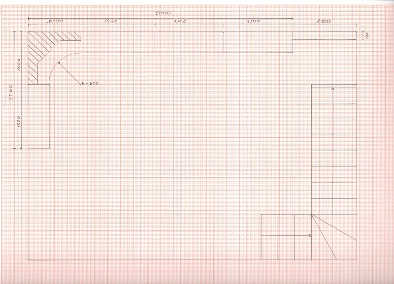

Ciao a tutti!
Ora che ho abbandonato l'idea del plastico sospeso, ho messo in cantiere un altro progetto.
Voi che ne dite?
In questo spazio riesco a farci stare un diorama? :D
Per ora diorama, poi se riuscirò, diventerà un plastico ad anello lungo tutta la stanza.
A presto!
Marco

In uno spazio del genere si può pensare a farci stare una stazione (decente) passante, resa tronca (temporaneamente, in attesa della conclusione dei lavori) da un lato (verso le scale), mentre dall'altro i treni arrivano e partono da una stazione di servizio amovibile (che magari sarà poi riciclata nel chiudere l'anello).
In ogni caso, mancano ancora molte informazioni:
- epoca;
- ambientazione;
- TE/TD;
eccetera...

Concordo con ciò che ha detto Bomby, cmq se realizzassi una doppia linea, alle estremità potresti realizzare due anelli di ritorno senza paesaggio e ribaltarli con cerniere in verticale al muro quando non usi il plastico....soprattutto per accedere alla scala!!!

Infatti l'idea è infatti quella di realizzare due anelli di ritorno ribaltabili alle estremità, da spostare e riutilizzare quando il tutto si allungherà. In quel punto la scala è al piano di sopra, lì c'è la porta del box che non ho segnato.
Epoca: IV
La mia passione per i treni è iniziata durante le vacanze al mare tra la fine degli anni 70 e l'inizio degli anni 80...
Ambientazione: ...nelle località adriatiche, dove la ferrovia corre su linea a doppio binario in mezzo alle case o vicino al mare.
Alimentazione: Digitale
Pensavo di fare appunto una stazione passante, magari con piccolo magazzino merci, sul lato lungo e un piccolo deposito locomotive sul lato corto, il tutto chiuso da due anelli di ritorno ribaltabili.
Poi gli spunti sono centinaia...

Ti consiglio prima di approntare un progetto: la linea in quelle zone non corre esattamente sul piano di campagna (ovvero, il piano di campagna è un po' mosso), ed attraversa sia qualche fiumiciattolo che qualche sottopassaggio! Cosa di cui tener conto nella progettazione dell'impianto!

Infatti stavo ragionando anche su quello.
Già mi appoggio su dei mobili alti 130 da terra, più lo spessore del telaio.
Una linea in piano non darebbe alcun problema, ma se dovessi inserire un dislivello come un ponte o un sottopasso, dovrei alzarmi troppo dal piano.
Attualmente i punti dove posso "scendere", sono la curva e i primi 40 cm. (più precisamente 37) dove si collega al lato lungo.
Vabbè, metterò su carta il progetto e vediamo cosa salta fuori!

Domanda, la profondità dei moduli è 40 o 45 cm?
