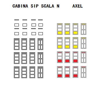

Ciao a tutti.Ho bisogno del vostro aiuto.Utilizzando il programma PAINT mi sono accorto che quando salvo il lavoro fatto sul PC , il disegno si rimpicciolisce.Cioè non mantiene la sua dimensione originale.In pratica quando stampo il disegno (in questo caso una cabina Sip in scala N) mi esce più piccola del dovuto.Se invece faccio il disegno e stampo prima di salvare, il lavoro esce nelle sue dimensioni originali.Chi può gentilmente aiutarmi a salvare i disegni senza modificare le dimensioni.Grazie :)

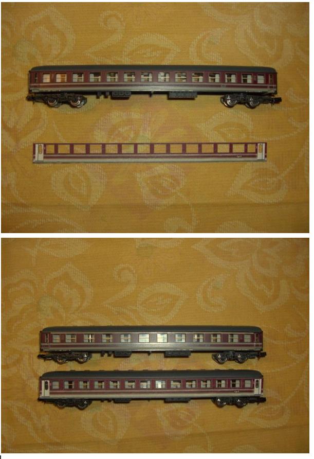

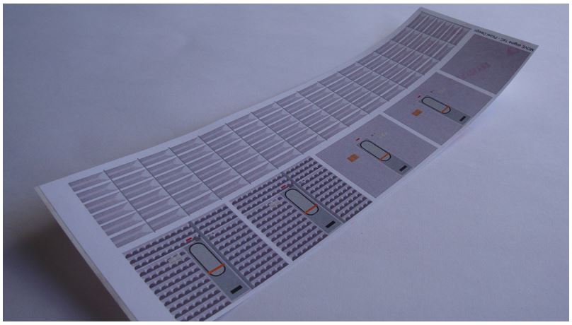

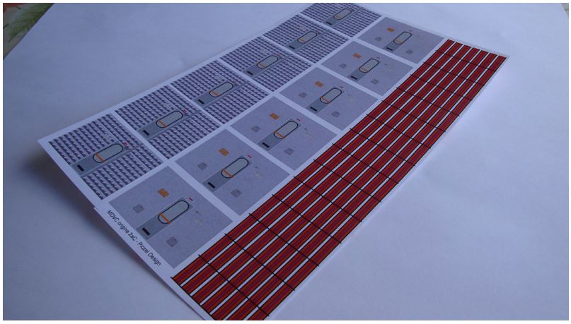

io uso inkscape e gimp.
https://inkscape.org/it/scaricare/
http://www.gimp.org/downloads/
Il primo è free e ha le misure in centimetri ai bordi...ergo nun tè poi sbajà! Ma soprattutto è un SW di grafica vettoriale che ti permette di scalare gli oggetti senza sgranare!!! Il secondo idem è free ed è utilissimo.....ai livelli di photoshop.
Con inkscape ho disegnato gli interni per carrozze e addirittura ho fatto le decals per le tabelle di percorrenza in scala esatta.
Have a look le foto....ciao!

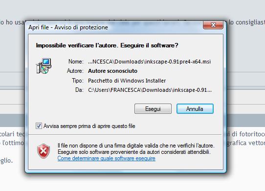

Grazie a tutti :)
Sto provando a scaricare Inckscape ma mi da autore sconosciuto.Vado tranquillo?
aut.sc..jpg [ 36.33 KiB | Osservato 10017 volte ]
Ultima modifica di AXEL il venerdì 6 febbraio 2015, 11:21, modificato 1 volta in totale.

 Oggetto del messaggio: Re: PROGRAMMA GRAFICO PAINT
MessaggioInviato: venerdì 6 febbraio 2015, 11:13
vr80 ha scritto:
Forse il problema è che lo zoom quando lavori non è al 100% qundi la dimensione visualizzata non è quella effettiva.
Si, ma se stampo senza salvare è tutto ok.Il problema si presenta se riapro l'immagine salvata.E' li che perde le dimensioni originali.
MessaggioInviato: venerdì 6 febbraio 2015, 11:49
Nome: G.P.
Messaggi: 1716
vai tranquillo è normale :wink:
MessaggioInviato: venerdì 6 febbraio 2015, 12:16
Messaggi: 6421
AXEL ha scritto:
Brevemente
Paint è un programma che lavora a pixel, quello che vedi a schermo, e che poi stampi prima di salvare è ingrandito dal rapporti di zoon che hai impostato. Quando salvi e riapri, riporti tutto alle dimensioni di defaut.
Per i tuoi scopi non va bene, segui i consigli di chi mi ha preceduto. Ricorda. con i programmi CAD o/e i vettoriali, si disegna sempre in scala 1:1; caso mai poi si stampa in scala, se non stà nel foglio.

Grazie, ma io non imposto nessuno zoom :?
Lo zoom è normalmente impostato sul valore 100%.

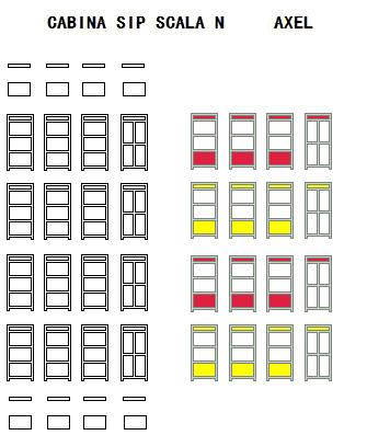

Ho rifatto il disegno della cabina, l'ho salvato (riavviato il PC) e poi stampato.Sembra che adesso funzioni tutto.Le dimensioni originali non sono cambiate :)
