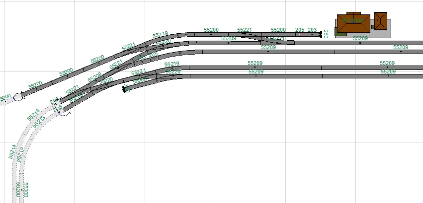

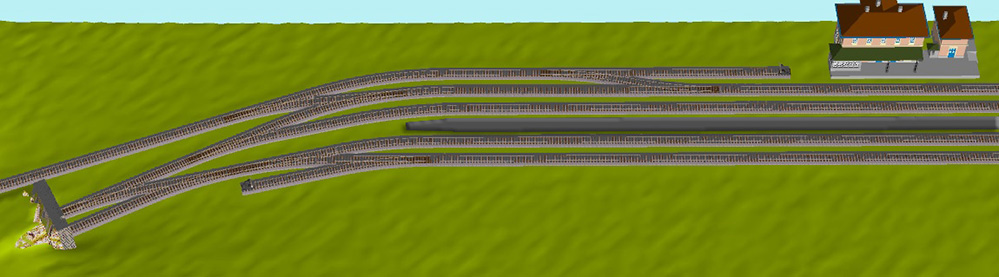

Alla fine, per problemi di spazio, ho dovuto rivedere il progetto, e questo è quanto saltato fuori per il piano stazione principale...
Cosa ne pensate? Non mi convince del tutto, sia come occupazione degli spazi che come layout... qualche suggerimento al riguardo?
