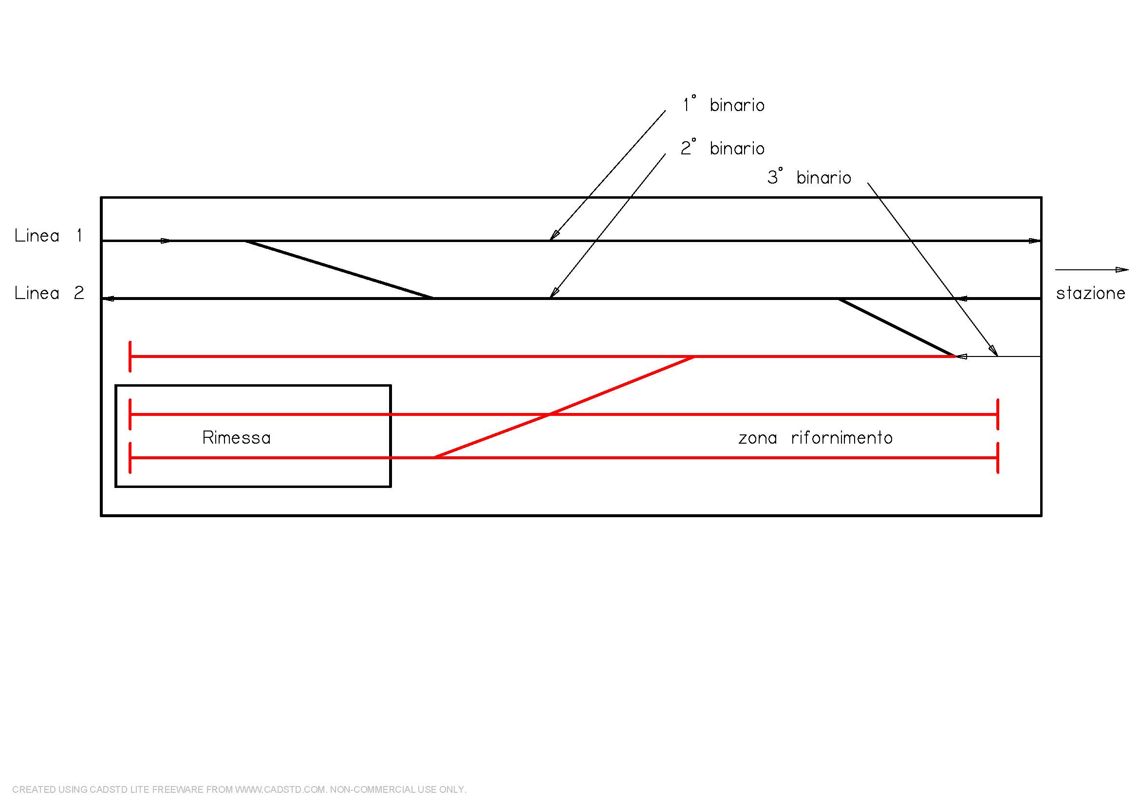

Ciao a tutti, rieccomi alla carica.
Dopo mesi di pausa ho ripreso in mano il progetto creato da Bomby e ho deciso di ripartire, modificandolo leggermente nella struttura di base, mantenendo la disposizione dei binari.
Ho disposto i tre moduli più grandi tenendo quello da 140 al centro e quelli da 130 ai lati.
Non sarà più Cattolica (non voglio impegnarmi a riprodurre i fabbricati originali) ma sarà la stazione di Sant'Andrea, con la rimessa locomotive di San Lorenzo e il viadotto di San Gabriele (sono i nomi dei miei figli).
A sinistra del modulo lungo, prima della curva, ci sarà il fabbricato viaggiatori, a destra la zona scalo merci e nel modulo all'estrema sinistra la zona della rimessa.
Il viadotto sarà all'estrema destra, dove realizzerò il collegamento con il box adiacente.
Appena riesco a capire come funziona SCARM, posterò un disegno più dettagliato...
Buon week end a tutti.
Marco

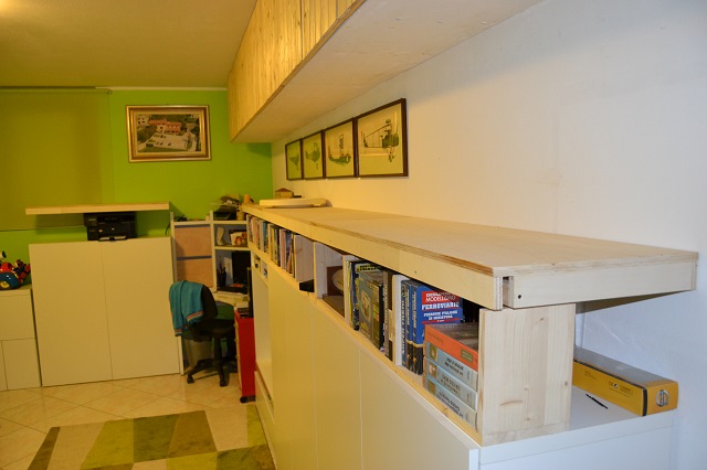

Meglio tardi che mai...
Ecco un paio di scatti, non è molto ma è pur sempre un inizio.
Particolare della giunzione tra moduli (senza bulloni... :? ) e panoramica della struttura posata fin'ora.
Manca l'angolare e ovviamente la stampante è provvisoria... :mrgreen:
Alla prossima !
DSC_0052.JPG [ 105.28 KiB | Osservato 17875 volte ]
DSC_0020.JPG [ 84.65 KiB | Osservato 17875 volte ]
Ultima modifica di etr440 il domenica 6 marzo 2016, 19:01, modificato 2 volte in totale.

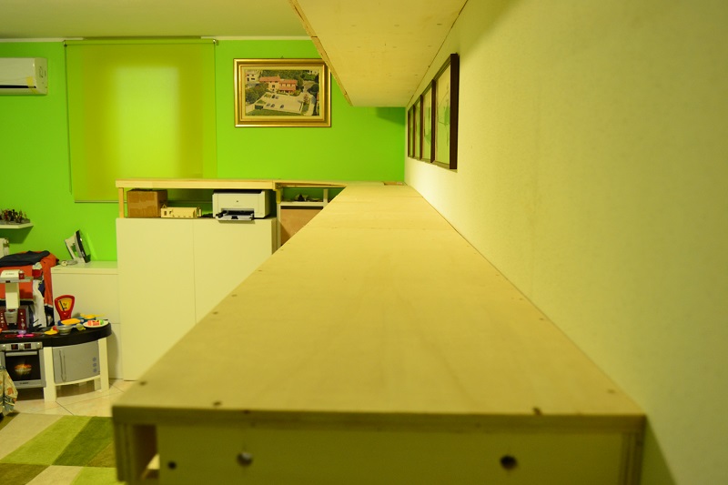

 Oggetto del messaggio: Re: Plastico di Sant'Andrea

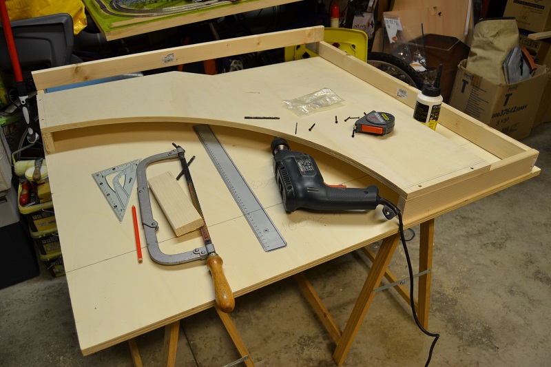

MessaggioInviato: lunedì 9 novembre 2015, 16:29
Iscritto il: lunedì 17 giugno 2013, 16:02
Messaggi: 117
Località: Osio Sotto (BG)
Anche stavolta non è colpa mia.
A causa della perdita che ho nel bagno ho dovuto smontare il box doccia, altrimenti sarei riuscito a completarlo e a imbullonarlo al resto della struttura, completando cosi la base del progetto.
Ecco il modulo angolare in fase di montaggio in una foto rubata di corsa prima di andare al lavoro!
Marco
DSC_0056.JPG [ 178.28 KiB | Osservato 17421 volte ]
Ultima modifica di etr440 il domenica 6 marzo 2016, 19:03, modificato 2 volte in totale.

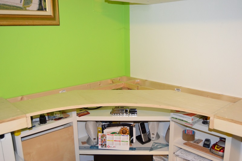

MessaggioInviato: domenica 27 dicembre 2015, 10:25
Messaggi: 117
Ok, penso che così possa andare...
ingombro_rimessa.jpg [ 130.47 KiB | Osservato 16886 volte ]

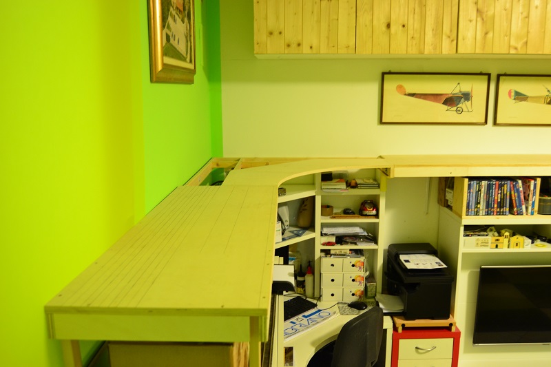

MessaggioInviato: domenica 6 marzo 2016, 16:49
Messaggi: 117
Chiedo aiuto ai moderatori.
E' possibile rinominare la discussione in "Plastico di Sant'Andrea" ?
Il progetto e' stato modificato e non si tratta più di un diorama.
Marco
Ultima modifica di etr440 il domenica 6 marzo 2016, 19:05, modificato 2 volte in totale.

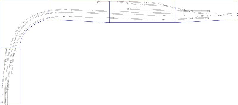

 Oggetto del messaggio: Re: PLASTICO: Il Plastico di Sant'Andrea
MessaggioInviato: sabato 19 marzo 2016, 11:05
Messaggi: 117

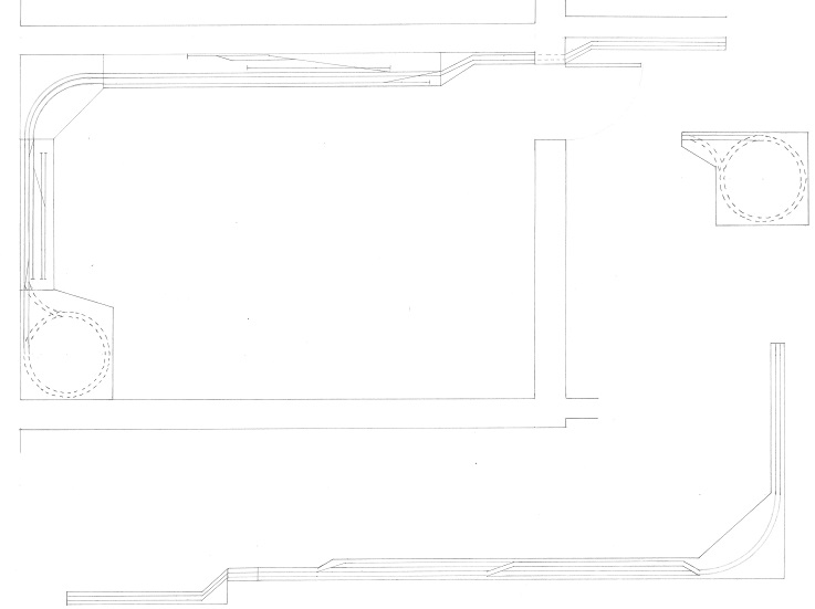

Ecco la nuova disposizione dell'impianto.
L'immagine in basso la dovete ruotare di 180° e immaginarla sotto alla struttura realizzata fin'ora.
Marco
santandrea.jpg [ 33.18 KiB | Osservato 15624 volte ]
