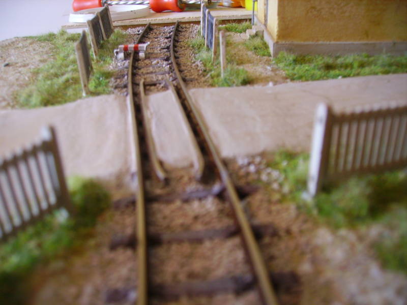

Ti ringrazio molto Emilio, in questa mattinata l' ho realizzato molto alla buona e l'ho posizionato sul V modulo del diorama raccordo cartiera ma può essere facilmente rimosso, andrò a visionare il sito che mi hai indicato.
Massimo

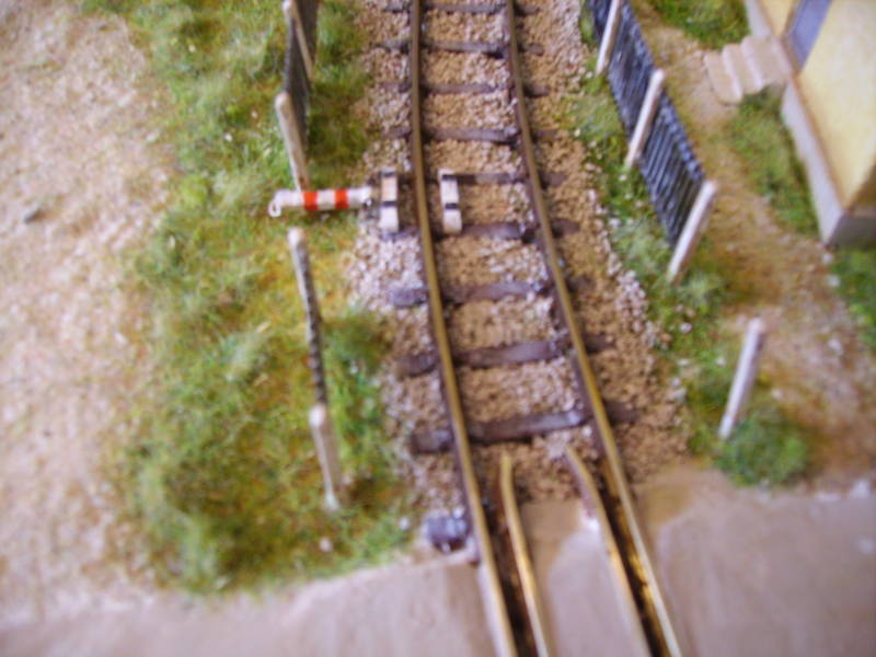

Pare sia venuto proprio bene! Potresti descrivere come lo hai realizzato?
Nicola
 Oggetto del messaggio: Re: FERMACARRI
MessaggioInviato: giovedì 7 maggio 2015, 7:34
Messaggi: 952
Nicola
Ho adoperato listelli di legno da 2 mm, quelli inferiori sono stati arrotondati alle estremità e successivamente dipinti, quello superiore
è stato dotato di una maniglia per il sollevamento realizzata con quel filo di ferro plastificato che serve a chiudere i sacchetti di cellophane,
spellato dalla plastica è molto fine e adatto allo scopo, nella parte sottostante è stato incollato con cianoacrilato un pezzo di cerniera
(sono molto piccole e si reperiscono nei centri del bricolage) tagliata di misura, al suo interno è stato inserito un profilato a L ricavato
da un fermaglio per carta di misura idonea, fissato al terreno, in questo modo il blocchetto può ruotare di 180° consentendone l'apertura e la chiusura.
Massimo

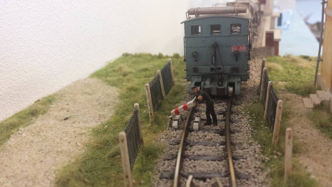

Posto un paio di immagini per far meglio comprendere il funzionamento.
Massimo

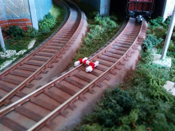

Posto anche io la foto del modello di fermacarri in mio possesso.
Trattasi di prodotto commerciale.
Mi pare identico a quello della foto di Emilio, ma è fisso oppure può essere posizionato anche aperto?, chi lo produce?
Massimo
MessaggioInviato: domenica 10 maggio 2015, 13:52
Messaggi: 1427
Massimo
E' fisso e non ricordo il produttore, devo verificare anche perché ne dovrei avere un altro.
