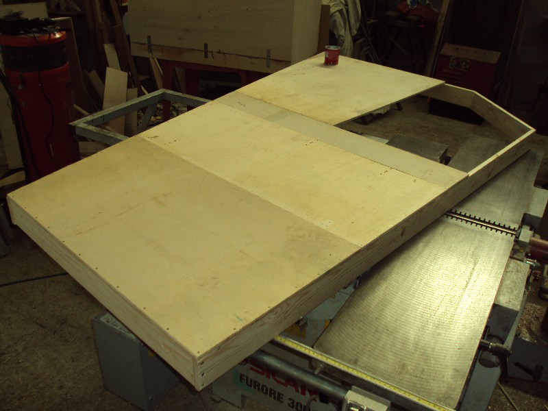

Ho iniziato con il telaio che farà da base a guasi tutta la fonderia. Manca una penisola sul lato destro che ho deciso di realizzare smontabile per agevolare il trasporto e ridurre l'ingombro nel garage dove costruisco..
Telaio principale.jpg [ 91.13 KiB | Osservato 29414 volte ]
L'area che ho coperto con multistrato da 10mm è tutta sul solito livello; nella parte scoperta ci sono rilievi di terreno più alti e più bassi che andremo avedere poi..
Per il momento non ho messo travi di rinforzo sotto il piano per evitare di farli cadere in prossimità degli aghi degli scambi; quando avrò definito il piano dei binari li inserirò.
Per la costruzione degli edifici inizierò dalla zona contrassegnata con il barattolo rosso..

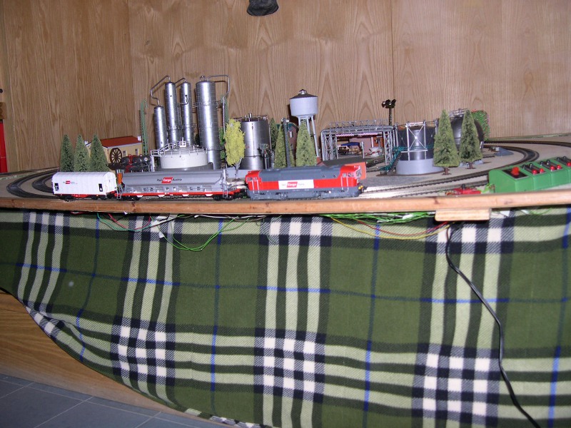

Ottima scelta la fonderia. L'idea di riprodurre realtà industriali sul plastico piace anche a me. Io ho riprodotto una raffineria (ancora in fase di costruzione).
Offtopic: ho visto che sei della zona di Follonica. Si sa nulla della riapertura del centro Carapax di Massa Marittima?
Grazie.

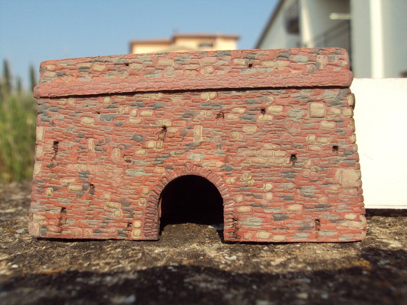

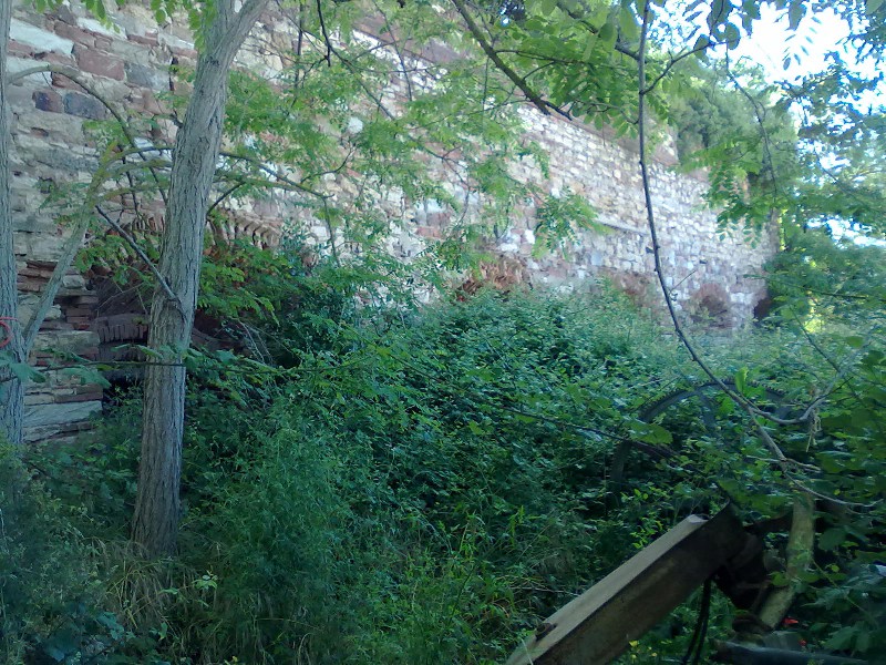

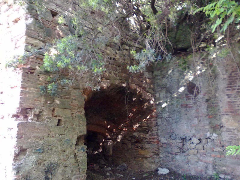

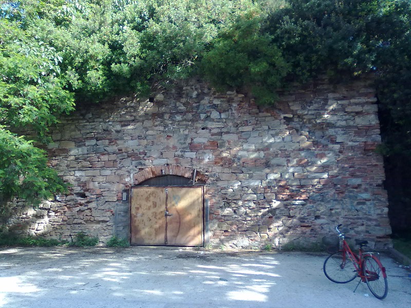

Ho iniziato la costruzione dal forno ottocentesco "delle ringrane", un complesso in sasso e mattoni contenente 10 forni, cinque per lato.
Venivano utilizzati per la produzione del "Ferraccio" dal minerale grezzo frantumato, cioè la prima delle tre fusioni per ottenere il prodotto finito.
Questo è lo stabile oggi:
Forni ringrane fronte.jpg [ 209.47 KiB | Osservato 28935 volte ]
Forno ringrane lato corridoio.jpg [ 188.06 KiB | Osservato 28935 volte ]
Ringrane forno.jpg [ 164.97 KiB | Osservato 28935 volte ]

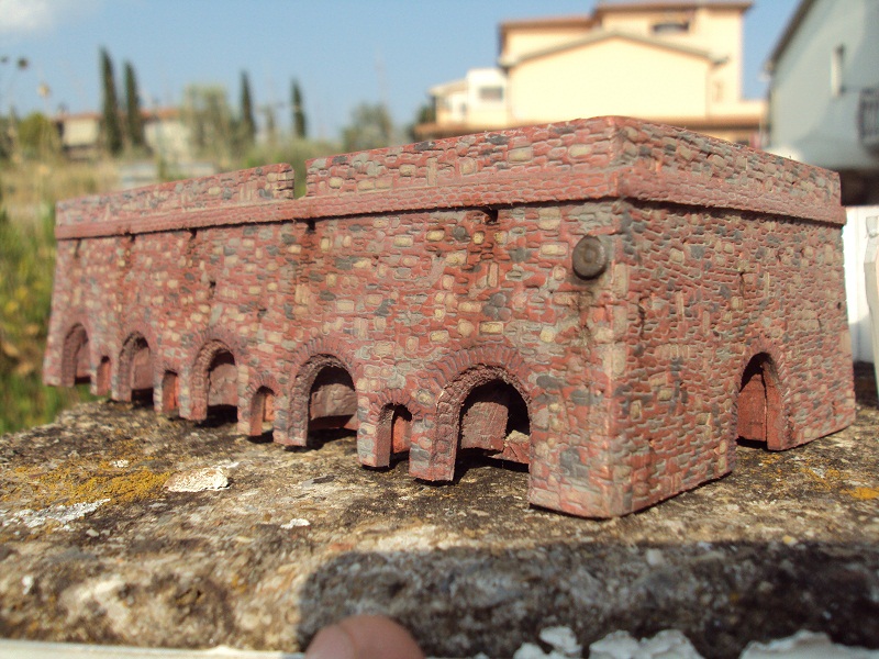

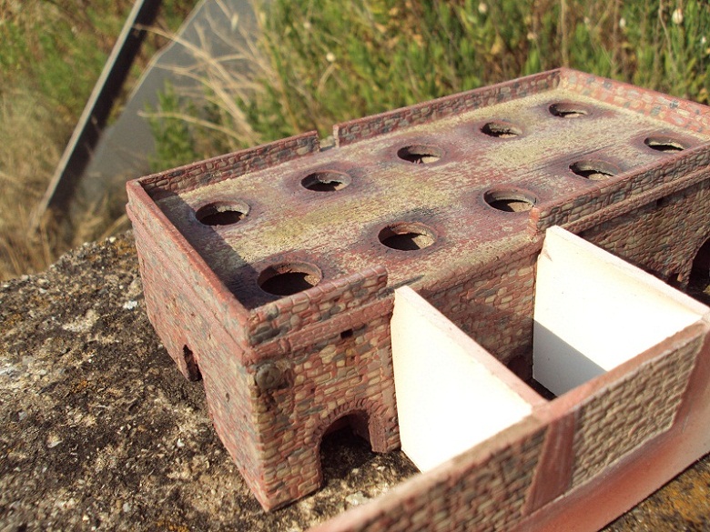

 Oggetto del messaggio: Forno ottocentesco delle ringrane
MessaggioInviato: domenica 14 luglio 2013, 21:32
Messaggi: 1026

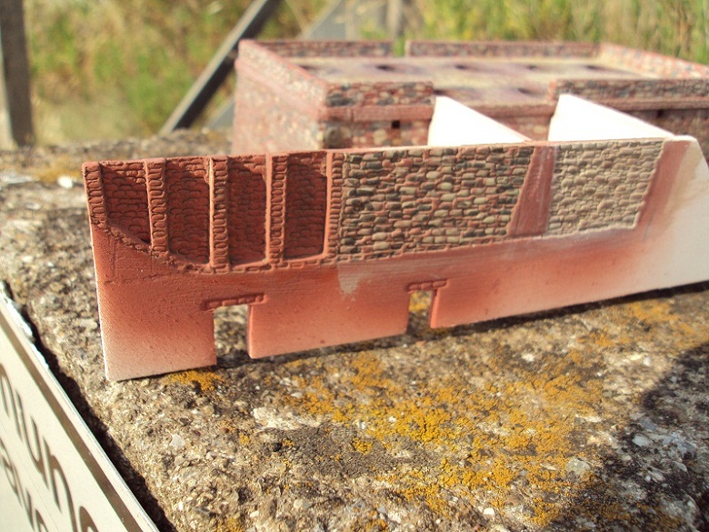

Forni ringrane.JPG [ 236.74 KiB | Osservato 28860 volte ]
Forni ringrane Lato corridoio.JPG [ 231.83 KiB | Osservato 28860 volte ]
Forni ringrane Lato muro.JPG [ 243.28 KiB | Osservato 28860 volte ]
Forni ringrane Corridoi.JPG [ 239.13 KiB | Osservato 28860 volte ]
Muro cinta ringrane.JPG [ 237.08 KiB | Osservato 28860 volte ]

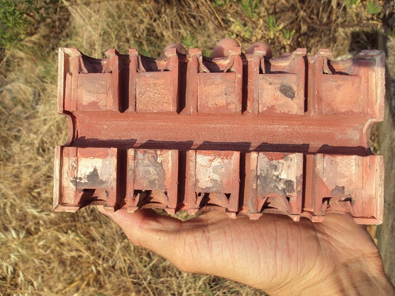

Forni ringrane mano.JPG [ 207.28 KiB | Osservato 28860 volte ]
Il muro di cinta deve essere verniciato, nella parte dove non ci sono i mattoni o i sassi, in giallino tenue e sporco...
A presto...
Massimo

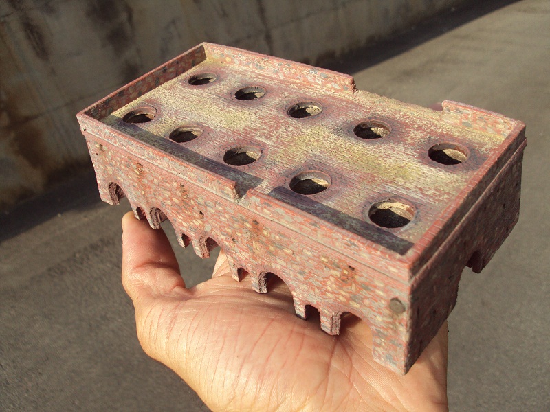

la costruzione è stata lunga e complessa...:
-Forex da 3mm, tagliato con cutter. Le volte sono state fresate con pantografo a mano (e non Cnc), con utensile da 14mm e 8mm.
Ho incollato un fascia di forex 1mm che simulerà una fila di mattoni.
-Sotto la lastra che fa da tetto ho incollato un pezzo di Mdf da 20mm
-Ho praticato con il trapano a colonna i dieci fori dei camini.
-ho inciso poi le 5 facce un pò a mano e un pò con delle matrici di diverse misure fatte con tubicini di ottone vari, i sassi e i mattoni.. :shock:
-Ho incollato tutto poi con Tangit, costruendo in vari strati di forex da 3 e 1mm tutto il sotto e le bocche dei dieci forni.
-Ad essiccazione avvenuta ho fresato con i medesimi utensili e il solito pantografo a mano i corridoi sottostanti.
-Mano di primer lifecolor e poi terra di siena, entrambi ad aerografo.
-Ho dato poi con un pennellino 8) misura 0000 una decina di tonalità diverse mattone per mattone....
-Una passata di aerografo con nero opaco a simulare le tracce di fumo.
-Una spolverata di pigmenti marrone, ocra e gessetto grigio.
-Una passata di trasparente opaco in bomboletta.
-Lavaggi vari in diverse fasi di asciugatura con colori ad olio e thinner Mig.
-Ho setacciato un pò di povere da sabbia bianca da cantiere e l'ho incollata nel tetto tra forno e forno.
-Ultima leggera passata di bomboletta trasparente opaca e spolveratina di micro spugna verde.

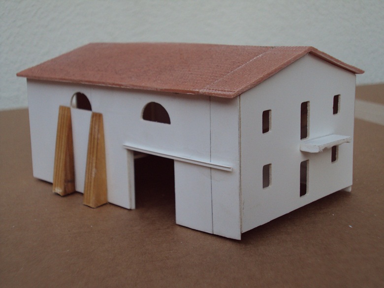

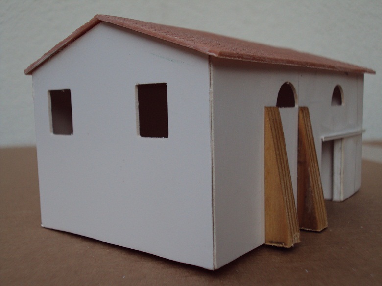

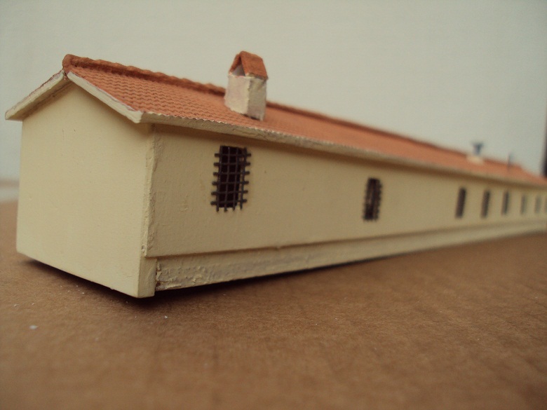

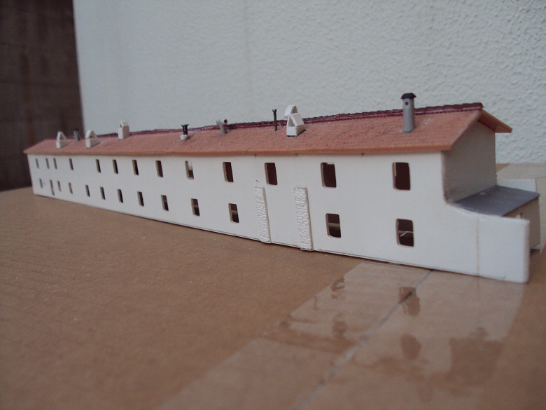

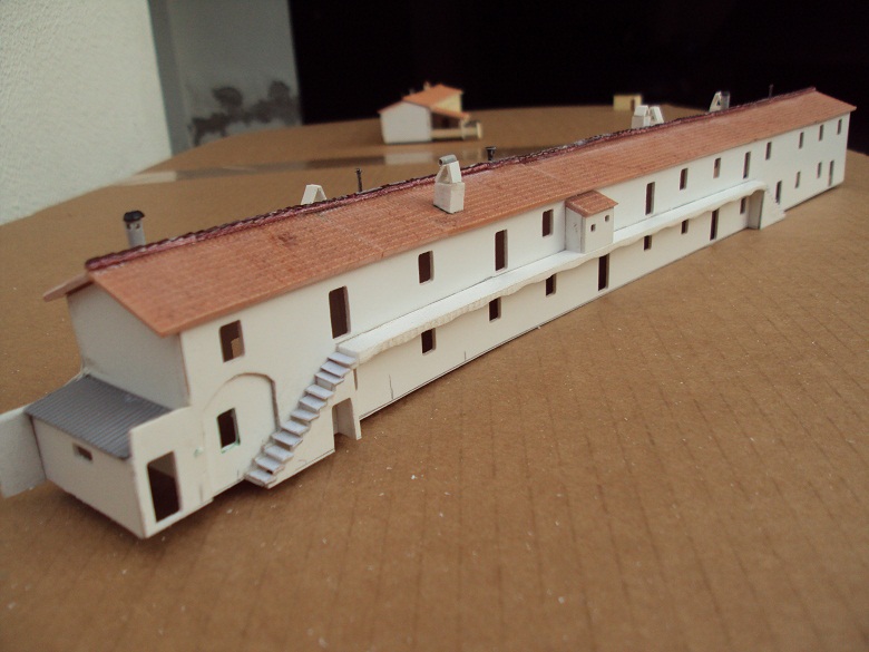

Sono a buon punto sulla costruzione dei due alloggi che costeggiano Via Roma e vi mostro subito le foto dei risultati...
Se passate da Follonica potete ammirare i reali mentre aspettate che il semaforo rosso diventi verde :D
Alloggi 26 lato via Roma.JPG [ 121.18 KiB | Osservato 28252 volte ]
Alloggi 26.JPG [ 137.45 KiB | Osservato 28252 volte ]
Alloggi 27.JPG [ 139.02 KiB | Osservato 28252 volte ]
Alloggi 27 lato Via Roma.JPG [ 113.87 KiB | Osservato 28252 volte ]
Casottino alloggi.JPG [ 117.16 KiB | Osservato 28252 volte ]
Nell'ottocento erano un unico stabile adibito a stalle e stallieri; successivamente è stato trasformato in alloggi e nell'apertura creata tra i due, passava il raccordo ferroviario che tramite l'odierna Via Golino collegava lo stabilimento con la stazione FS.
Maggiori notizie e collocazione su cartina quì: http://www.magmafollonica.it/villaggio.php?id=27

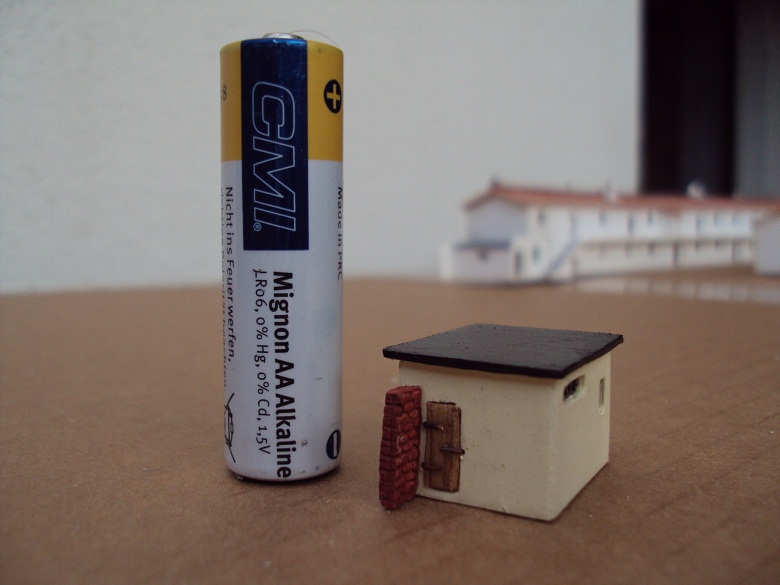

 Oggetto del messaggio: Magazzino terre
MessaggioInviato: sabato 17 agosto 2013, 23:28
Messaggi: 1026

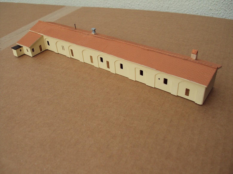

Ecco anche il magazzino terre che si trova dietro il forno San Ferdinando (oggi sede del museo Magma), e accanto alla fonderia n°2.
Ho fatto particolare attenzione a ricreare la strana forma "fuori squadra" che hanno le quattro pareti.
All'interno si trovava lo stoccaggio delle terre usate per gli stampi per le fusioni. (o getti)
Al lato destro c'erano anche due alloggi, uno per piano:
Magazzino terre e alloggi.JPG [ 115.53 KiB | Osservato 28041 volte ]
Magazzino terre.JPG [ 108.91 KiB | Osservato 28041 volte ]

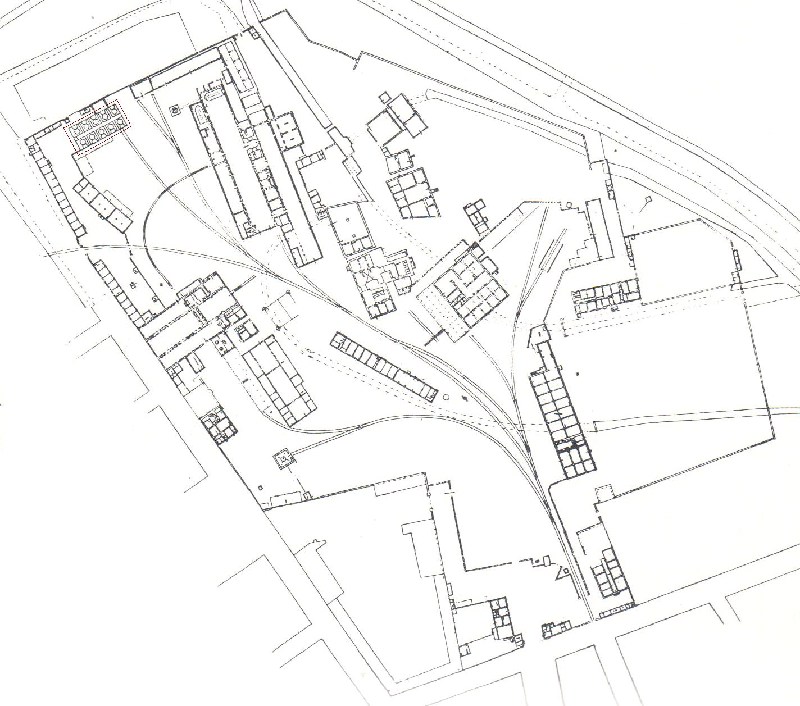

Sono riuscito ad avere in prestito grazie ad un amico molto interessato a questo pezzo di storia di Follonica, tutti i progetti del piano di recupero della fonderia datati a metà degli anni ottanta.
Dunque stò lavorando con guasi tutti i rilievi degli edifici, delle gore e di tutte le strutture presenti negli anni citati.
Devo però intrecciarli con la storia, le documentazioni e le foto perchè rappresento una qurantina di anni prima e ci sono state tente variazioni nel frattempo.
Tornando a noi tra la documentazione ci sono anche i rilievi del terreno che vorrei riprodurre. Per questo prima di sistemare gli edifici sul piano li voglio realizzare guasi tutti, ricreare poi le varie pendenze, e dislivelli del terreno che sono molti e significativi.
