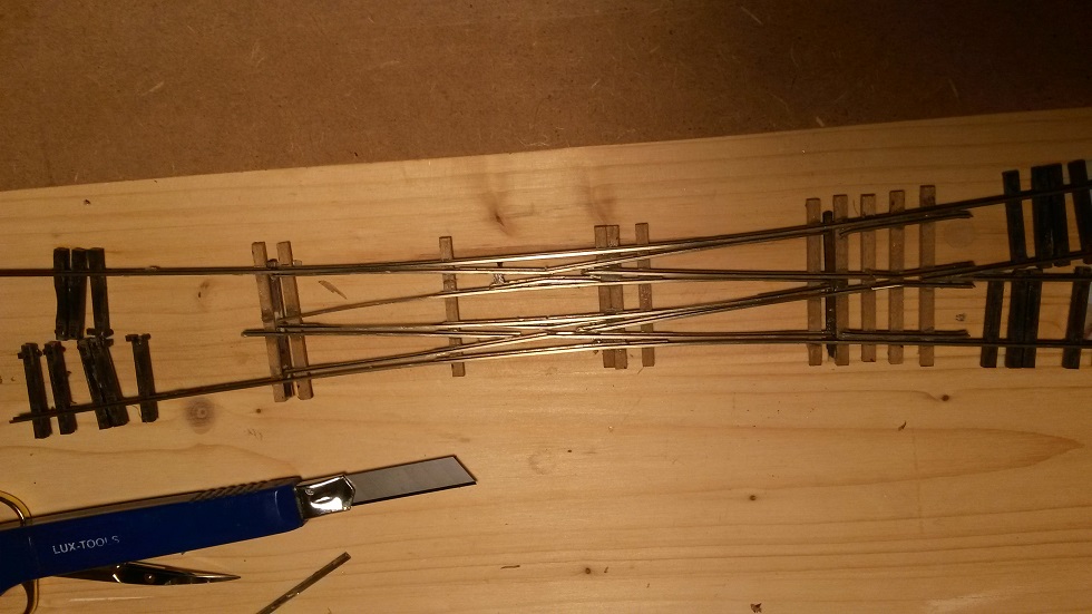

Un saluto a tutti.
Nel mio costruendo impianto avevo inserito un doppio inglese con angolo 10° che avevo costruito da me con rotaie Tillig seguendo il disegno disponibile sul sito G-Weller.de
Nel maldestro tentativo di perfezionarne il movimento del deviatoio (quando già era installato) lo ho prima rotto e poi nel toglierlo ho fatto il resto come si vede dalla foto allegata. :D
Considerato il tempo che avevo impiegato (e i santi che ho scomodato) nel realizzarlo mi chiedo ora se vale la pena riprendere il lavoro e aggiustarlo... o comprarne uno di serie magari più affidabile nel tempo.
Chiedo quindi un consiglio avendo sino ad oggi usato solo binari Tillig e non avendo mai visto un deviatoio Peco di persona...
Scartato il roco che sarebbe di 10° per il profilo troppo grosso delle rotaie potrei acquistare bello e pronto il doppio inglese Peco (SL E 190) ma in questo caso:
- è possibile utilizzare i motori lenti Tillig;
- se sì devo togliere qualche molletta o cose del genere?
Un grazie a chi vorrà darmi un consiglio.
Marco
N.B.: l'accostamento dei due codici (83-75) non è per me un problema.

Marco 76 ha scritto:
... mi chiedo ora se vale la pena riprendere il lavoro e aggiustarlo... o comprarne uno di serie magari più affidabile nel tempo...
Mi sembra bello e ben fatto. Se ne avessi la possibilità non vedrei male il ripararlo e rimetterlo in funzione.
Se potessi metterlo a punto prima di montarlo nel plastico, forse risparmieresti alcuni grattacapi.
Quanto all' affidabilità : ovviamente uno scambio commerciale sarà più affidabile, ma una volta messo a punto questo, forse darà più soddisfazione. E magari sarà più vcino a quello che vuoi tu.
Quanto alle macchinette TILLIG. Nel plastico ne abbiamo una. E' sato un pochino laborioso regolarla, ma una passeggiata in confronto alla precedente Bemo.
C' è sicuramente anche di meglio, ma non ho casistica.
Stefano Minghetti

Grazie mille a tutti per le risposte.
Avevo letto delle molle per tenere in posizione gli aghi... rimuoverle è un'operazione laboriosa? rischio di rompere qualcosa? Se così fosse, lavorare per lavorare, allora forse mi conviene risistemare il deviatoio rotto (scusate la domanda banale, ma non ho mai avuto in mano un deviatoio Peco e le foto online non mi aiutano a capire la portata dell'intervento).

Esatto li ho già; in quanto il deviatoio doppio veniva mosso da due motori Tillig prima dell'intervento di perfezionamento di cui sopra :D

L'angolo non mi preoccupa in quanto l'inglese si trova in posizione defilata senza problemi di mantenere un interbinario particolare.
Parole da scolpire nella pietra!
Relativamente al fatto di risistemarlo qualche volta ho l'impressione che i lavori del plastico vadano indietro anziché avanzare...ci penserò ma non ti nascondo che sono rimasto un po' scottato dall'esperienza. Pensa se una volta sistemato si usurasse o rompesse con la massicciata già in opera...non voglio neppure pensarci!
Marco

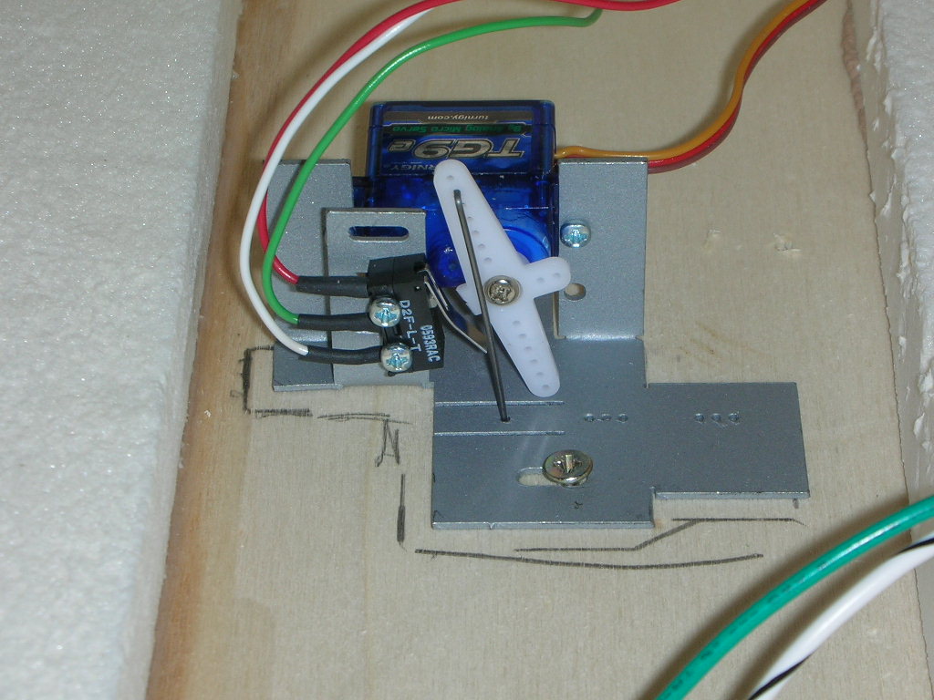

Andando per ordine:
- rimuovere le molle dei deviatoi Peco è una questione di pochi secondi; ci sono due linguette metalliche che tengono in sede l'alloggiamento della molla. Aperte le linguette si asportano alloggiamento e molla (anzi vengono via da soli) e tutto è finito lì.
- per muovere i servomotori servono dei decoder o dei dispositivi elettronici autocostruibili; non si possono comandare direttamente come gli altri motori. Nel caso tu volessi comandarli (anche) in analogico c'è il decoder Esu switch pilot servo di cui faccio prima a indicarti questo video che a spiegarti il tutto. Si comandano con impulsi, quindi pulsanti NA e non levette.
https://www.youtube.com/watch?v=U772JtdtvN0
Con i servomotori devi poi procurarti degli interruttori a levetta per polarizzare i cuori del doppio inglese e fare in modo che le leve del servomotore azionino tali interruttori oltre che spostare gli aghi.
Qui un esempio di cosa intendo
DSCN4743.JPG [ 169.86 KiB | Osservato 7037 volte ]

Concordo con l'uso del decoder Esu Switchpilot Servo per comandare anche in analogico i servo. Inoltre hanno i pulsanti per la regolazione fine e la velocità senza bisogno di avere il digitale.
Oltre all'ottima soluzione dei microswitch (che comportano però una precisa installazione meccanica) esiste l'esu switchpilot extension che non è altro che una scatoletta con 4 relè che si inserisce nel decoder e ne riceve il comando.

Approfitto per chiedere una curiosità. Che filo usate per realizzare la leva di rinvio che collega il servo alla traversa mobile dello scambio?
Io uso acciaio armonico da 0,6 ma mi sembra troppo leggero.
Cosa mi consigliate?

Grazie a tutti. Il discorso servo mi sembra troppo complicato per le mie capacità. Una domanda per Docdelburg... L'inglese nella foto che hai postato è proprio l'SL e 190 con angolo di 12 gradi?

Io uso lo stesso filo che si vede nel filmato sopra, é molto grosso e robusto
Buona giornata.
Marco
Si è proprio il doppio inglese SL 190 elettrofrog (con cuori polarizzati).
Quello usato in foto è filo armonico da 0.8 mm.
