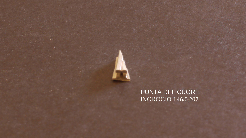

punta del cuore per incrocio 30°

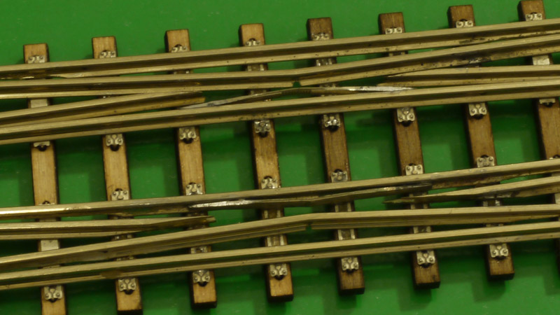

scambio inglese - parte centrale

scambio inglese - vista prospettica per verificare l'allineamento delle varie rotaie
P1150645.jpg [ 83.76 KiB | Osservato 14868 volte ]

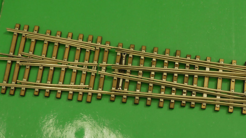

scambio a Y
P1150647.jpg [ 72.2 KiB | Osservato 14868 volte ]

scambio inglese - punta del cuore e ingresso aghi
P1150648.jpg [ 113.11 KiB | Osservato 14868 volte ]

scambio a Y - vista prospettica
P1150651.jpg [ 68.74 KiB | Osservato 14865 volte ]
