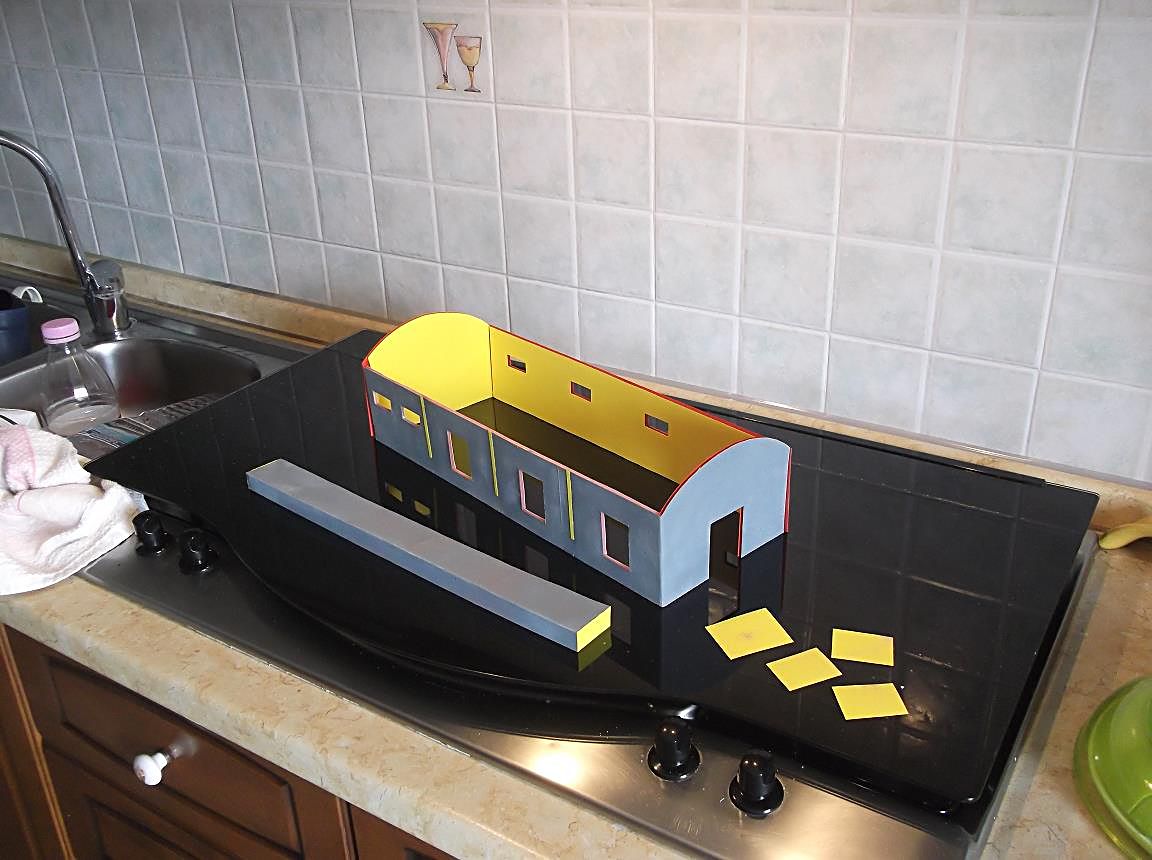

 Oggetto del messaggio: Re: COME FARE: Capannone per raccordo ferroviario (H0)
MessaggioInviato: giovedì 10 dicembre 2015, 11:36
Ecco che si comincia a vedere qualcosina...
Ho usato del semplice cartoncino....
Se avete domande sono a vostra disposizione :)

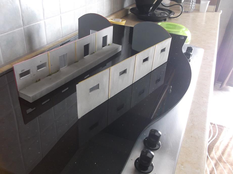

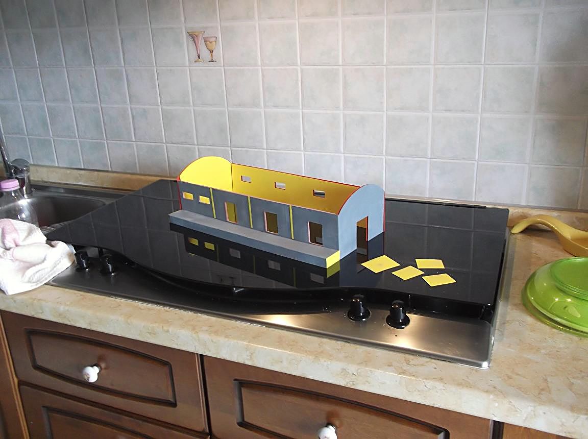

MessaggioInviato: lunedì 14 dicembre 2015, 13:43
Qualche passo avanti....tutto sarà poi invecchiato, sporcato e con qualche erbaccia qua e là :wink:

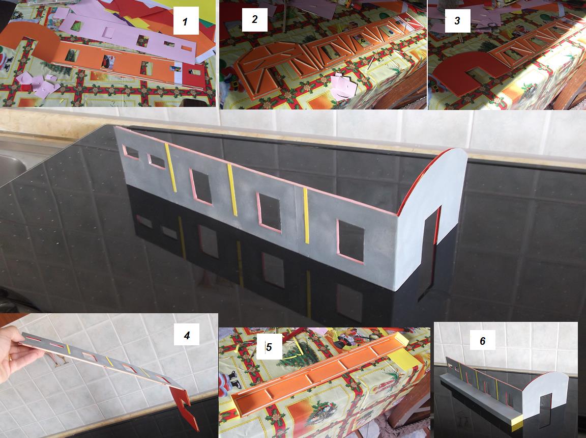

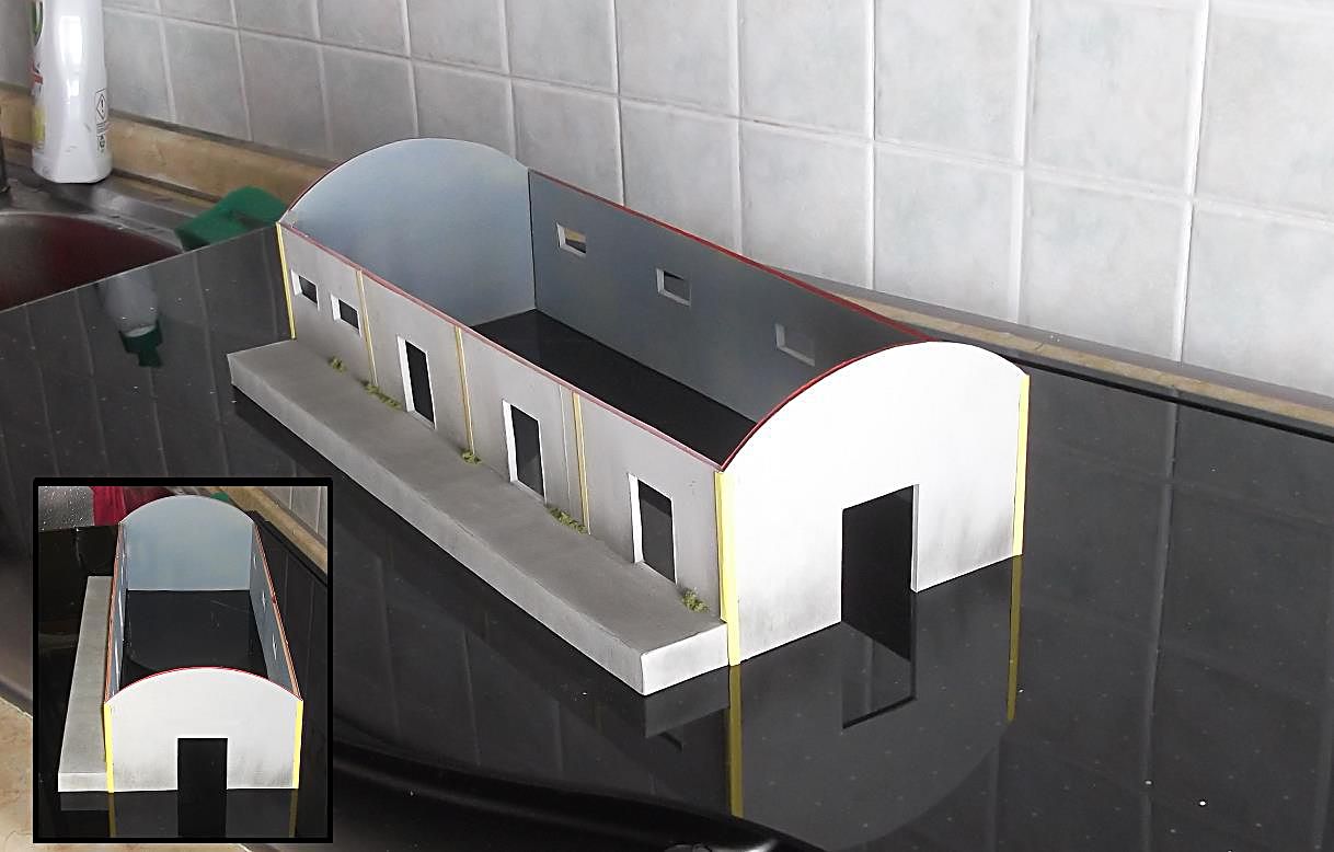

MessaggioInviato: martedì 15 dicembre 2015, 12:17
Verniciato ad aerografo in grigio cemento e invecchiato con polvere di gessetti :wink:
MessaggioInviato: martedì 15 dicembre 2015, 14:28
Pik ha scritto:
Bravo Alex, grazie per il passo passo.
Cosa rappresentano le lesene gialle?
Grazie :)
Una sorta di accoppiamento/unione pannelli, come se fosse un prefabbricato.

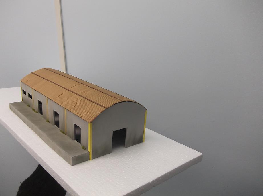

MessaggioInviato: sabato 19 dicembre 2015, 16:22
salmone ha scritto:
Ciao, complimenti x il lavoro che stai facendo. Ma quali sono le dimensioni?
Grazie!
Ecco le misure:
Lunghezza 40 cm
Altezza 11 cm
Larghezza 15 cm
fabryE646 ha scritto:
Salve Alessandro, volevo chiederti un paio di informazioni.
Il rinforzo in legno tra i due fogli di cartoncino è costituito dai semplici "spiedi" per la carne?
Inoltre, hai trattato il cartoncino con qualche prodotto oppure il legno è sufficiente a non farlo "imbarcare" quando viene verniciato? dalle immagini che hai caricato mi pare che abbia una buona rigidezza.
Ancora complimenti per le ottime realizzazioni che posti qui sul forum! sono un ottima fonte di ispirazione anche per chi, come me, è alle prime armi con la scenografia.
Ciao Fabrizio!
Il cartoncino è trattato con vernice aggrappante spray, grigia o trasparente,come pure gli "spiedini di legno" per rendere il tutto impermeabile, in modo tale che l'umidità non faccia imbarcare il tutto.Comunque la rigidità è data dai soli bastoncini.
Grazie per i complimenti :)
Passi avanti...La coperture l'ho realizzata con cartoncino ondulato.Ho preso come esempio un capannone vicino le mie parti.
Ora prima che mio figlio si sveglia dalla pennichella, vado sul balcone di casa e lo dipingo di grigio.A dopo :wink:
