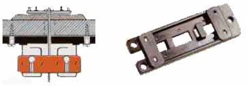

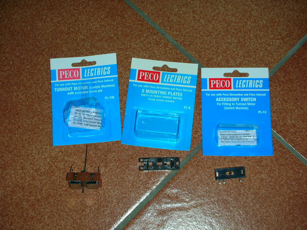

Ci sono apposite basette (PL 9) a cui fissare il motore; con queste si procede al fissaggio sottoplancia.
Nella prima foto, nell'ordine, un motore, una base per fissaggio e uno switch.
DSCN3602.JPG [ 204.19 KiB | Osservato 3269 volte ]
PL 9.jpg [ 32.01 KiB | Osservato 3269 volte ]
