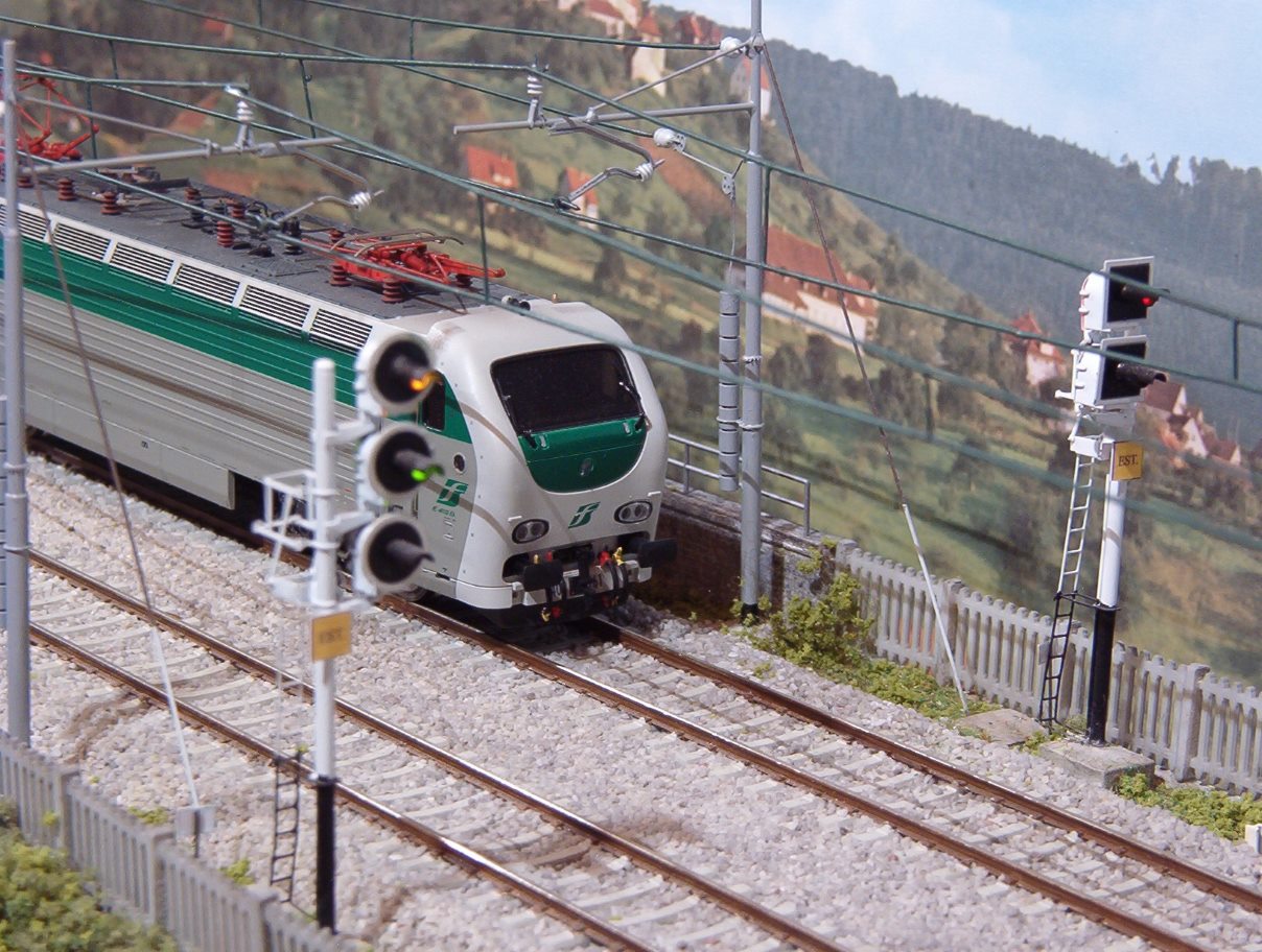

La catenaria è sempre disposta a zig zag, pena l'usura degli striscianti, quindi anche in stazione.
Per i colori posso aggiungere un'altra soluzione: color grigio-verde, colore che assume il rame ossidandosi e che si vede nei tratti appena posati. Nel mio diorama avevo scelto questa opzione, anche se i colori più scuri tendono a smagrire i fili di per sé non proprio sottilissimi nei prodotti in commercio.
rIM001038.jpg [ 235.67 KiB | Osservato 2996 volte ]
Sì, ho visto anch'io dei fili verdognoli (verderame), ma oggi si tende ad adoperare il carbone amorfo per gli striscianti e in area tedesca è anche più diffuso (ho visto alcune locomotive col tetto sporchissimo a causa del carbone degli striscianti). Inoltre se vi è un traffico promiscuo elettrico/Diesel, i fili sono sporcati dai gas di scappamento. Sorvoliamo poi su quanto si insozzi qualunque cosa all'aperto se in area urbana o industriale... :wink:
Forse un colore più giusto sarebbe il verde bronzo o un misto verde militare e nero: anche se non viene sempre la stessa combinazione, tanto il colore cambia ogni chilometro o anche meno.
