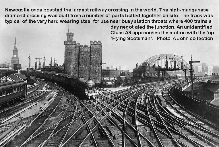

un proposta per un bel diorama......
a-john-newcastle.jpg [ 157.69 KiB | Osservato 7629 volte ]
 Oggetto del messaggio: Re: mega incrocio di binari
MessaggioInviato: lunedì 7 marzo 2016, 10:36
Messaggi: 2030
Terrificante! Avete visto l'incrocio a sinistra della loco e il disastro sulla parte destra della foto? :shock:

Ma cosa c'è di strano ? Gli autocostruttori di deviatoi del forum non avranno problemi a riprodurli... :lol:

A me sono venuti i giramenti alla vista come quando ho tentato di fare una ben più semplice "stella" basandomi sul'articolo di TT 180...
e no, no l'ho fatta anche se l'articolo era chiarissimo, perchè io avevo intenzione di farla in N. :(

sarebbe interessante scoprire che sistemi di sicurezza usavano per regolare il traffico....

Ovviamente per le polarizzazioni varie ci vorrà una laurea specifica [SMILING FACE WITH OPEN MOUTH][SMILING FACE WITH OPEN MOUTH][SMILING FACE WITH OPEN MOUTH][SMILING FACE WITH OPEN MOUTH][SMILING FACE WITH OPEN MOUTH]

Io mi sono limitato alla curva di Calalzo, FD.
Non sembra venuta male.
Certo, questa, in confronto, è il massimo!

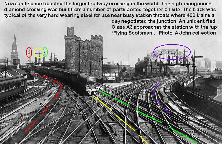

Beh, a mio avviso lo gestivano come un normale piazzale :
Immagine commentata - 1.JPG [ 122.98 KiB | Osservato 7204 volte ]
Il significato dei segnali assomiglia molto a quello dei segnali semaforici italiani. Deduco che :
Rosso : itinerario di partenza che comprende una deviata sullo scambio incrocio. In lontananza un segnale che conferma la riduzione di velocità per una successiva deviata. A meno che la carrozza non fosse un' automotrice ad accumulatori, e l' itinerario fosse per qquella
Giallo : il treno che si vede ha già occupato il relatico segnale, che ha vele a pari altezza, indicanti due possibili direzioni a velocità ridotta. La locomotiva ha appena superato lo scambio, quindi è verosimile che fosse inclinata l' ala che vediamo alla ns dx, ovvero a sx per la locomotiva
Verde : un ala a via libera per un treno in arrivo sul binario appena esterno a quello occupato dal treno che si vede
Viola : uno scambio incrocio semplice, curvato talmente che la deviata curva a dx anzichè a sx. Si stenta a riconoscerlo. Ma in Austria ce ne sono ancora di siffatti. Ma in questo anche le punte ai cuori centrali sono mobili, come ho visto al giorno d' oggi in Svizzera e Germania. La linea viola indica il percorso predisposto, anche se non sono bloccati itinerari su esso. Lo si deduce dal fatto che il binario sembra confluire sull' itinerario verde, che è già a via libera per l' altra direzione. A parziale conferma, i segnali evidenziati in viola sono tutti a via impedita.
Le ali verso sx sono per i treni che vanno , mentre quelle verso dx sono per quelli che vengono verso l' osservatore, come il treno raffigurato.
Sicuramente, per l' epoca, fù un' opera notevole.
La didascalia, grossomodo, dice che è il nodo di Newcastle, potenziato col più grande incrocio ferroviario al mondo. I cuori al manganese furono imbullonati in loco. La stazione potè, così, far circolare fino a 400 treni al giorno.
Ovviamente, niente ACEI o ACC, ma leve e serratura meccanica ...
Stefano Minghetti

Grande spiegazione quella di Stefano Minghetti, che ringrazio. A tale proposito ho il dubbio che le lunghe strisce chiare che accompagnano i binari sulla sinistra della foto e che affiancano, ad esempio, l'itinerario in rosso siano una terza rotaia per l'alimentazione di qualche automotrice elettrica, soluzione tanto cara agli inglesi.
Potrebbe essere?
Per riprodurre modernisticamente un nodo del genere, a parte trovare almeno un anno di tempo, occorre disegnare con estrema cura il tracciato e lavorare sul disegno in scala che deve essere di una precisione assoluta. Poi acquistare almeno trecento lame da orafo da 0,1 mm e mettersi a sezionare tutti i cuori. Mi immagino i collegamenti elettrici per la gestione della polarizzazione dei cuori, ma sarebbe anche possibile, anzi auspicabile, tenerli isolati ed affidarsi a lunghi passi elettrici...
MessaggioInviato: martedì 8 marzo 2016, 10:03
Sì, quelle paiono proprio essere terze rotaie...
