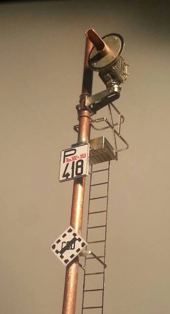

Sono riuscito a realizzare questi piccoli capolavori.
Vorrei giudizi e critiche da parte vostra.

molto interessante! hai usato un filo da pesca? di che diametro?

Bravo, complimenti! innanzi tutto.....
Vedo che sei riuscito a modellare la fibra ottica per far si che faccia curve assai strette, per poi passare dentro al palo... giusto? sarei curioso di sapere se hai adottato tecniche particolari.... io ci avevo provato già oltre 10 anni fa, ma con risultati deludenti (grossa dispersione di luce sulle curve....)

Uso della fibra da 0,4 mm e le curve a 90°, o prossime a questo angolo, le faccio avvicinando la fibra alla punta della stazione saldante.
La temperatura la regolo sui 300 gradi e, tendendo a piegare la fibra appena questa raggiunge la temperatura ideale, si piega da sola.
Saluti Andrea
Non è filo da pesca, è fibra ottica

Il segnale è un mio progetto, realizzato in maniera maniacale, come al vero

Complimenti, ottima realizzazione, avevo sperimentato pure io parecchi anni fa la piega col saldatore su una fibra ottica da 1mm (unico accorgimento, non esagerare nell'avvicinare la punta! :wink: ) usata per realizzare le tipiche lampade da esterno con piatto tondo che le FS montavano speso sopra le porte dei caselli, tra l'altro oltre a realizzare le curve, modellando sempre a caldo la punta ottenevo la classica forma a bulbo della lampadina ed il realismo era sorprendente.
Anche la fotoincisione del segnale mi sembra estremamente pulita e perfetta, quasi sembra un segnale in scala "zero"! le hai fatte fare tu oppure è un prodotto commerciale?

Le ho fatte fare io su mio progetto specifico

I led dove sono posizionati?

I led SMD, sono messi in un piccolo circuitino assolutamente indipendente dai segnali.
I led sono 3; il rosso il giallo e il verde. È la fibra ottica a trasmettere la luce. La fibra ottica termina con un piccolo canotto di ottone, da infilare nella scatolina del circuito. Tutto quà. Se se dovesse bruciare uno dei led, basta sfilare il canottino, sostituirlo senza distruggere il segnale.

veramente molto bello.. e ottima idea... posso chiederti se hai pensato ad un segnale a più vele? riusciresti a far passare tre fibre? ciao e complimenti ancora!
