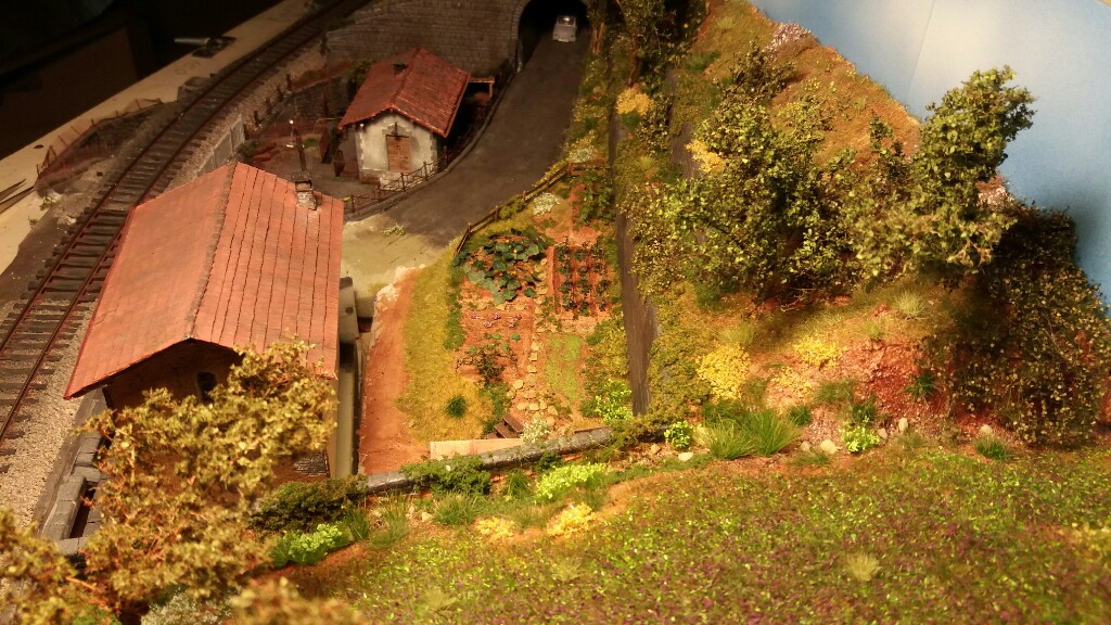

Buonasera o meglio buonanotte a tutti gli utenti del forum, stasera vorrei iniziare a postare qualche foto del mio costruendo PLASTICO iniziato circa tre anni fa a cavallo della nascita del mio primo figlio e nel frattempo del suo fratellino. .....
Quindi tempo da dedicare all' hobby proprio poco ma in qualche lasso di tempo sono riuscito a fare questo. .....
A voi critiche e commenti......
Saluti Matteo

Innanzitutto i complimenti per questo scorcio che è SPLENDIDO!
Sarebbe bello sapere che tecniche hai usato per dipingere l'edificio ed i suoi particolare e soprattutto il selciato che sembra vero!
Per le critiche, solo un paio di suggerimenti:
Se sei riuscito ad ottenere il selciato della foto precedente, anche il muretto non deve essere da meno!
Quelle "bolle" scure sono troppo evidenti ed andrebbero sistemate...
Il giallo del casello giallo invece (a meno che non sia un effetto creato dalla macchina fotografica) andava un po' desaturato prima di invecchiarlo ma ormai non credo si possa far più molto...
Forse se non hai usato polveri un lavaggio chiaro (a partire più o meno dalla metà di ognuno dei due piani) seguito da uno scuro ma è un rischio: eventualmente fai prima delle prove su un pezzo da esperimenti.
Di questa foto mi piace tantissimo l'interno dela galleria.
Anche qui se riesci a migliorare un attimino il muretto grigio ed a scurire un po' le fughe di quello in mattoni diventa perfetto!
In generale rinnovo i complimenti per i dettagli e per quello che hai fatto vedere finora.
Ciao,
Lorenzo

Mi associo ai complimenti e agli appunti di Lorenzo, e aggiungo una lode per essere riuscito ad ottenere tutto questo con due marmocchi che girano per casa :mrgreen:

Innanzitutto parto con il ringraziarvi e spiegando come è composto il plastico...
Si tratta di un tracciato molto semplice suddiviso in tre piani:
Al primo si trova questa racchetta dove una sua sezione è a vista appunto quella presentata
Al secondo piano e raffigurata sarà raffigurata una stazione di testa con tanto di deposito locomotiva e infine al terzo piano una stazione nascosta.
I tre piani sono poi collegati fra loro attraverso degli elicoidali.
Il tutto è ambiato in epoca terza con qualche libertà temporale su rotabili amministrazione FS con anche linea aerea trifase.
Comando digitale. ...
A breve vi illustrerò le tecniche costruttive. ....
Matteo

Riprendo ringraziando Lorenzo delle critiche in particolare modo quella ai muri di contenimento in pietra mio cruccio da tempo e qua chiedo consiglio a bravi modellisti di questo forum, come faccio a renderli più veritieri come invecchiamento????
Di base sono costruiti su polistirolo compatto ad alta densità, e poi verniciato con colori ad acqua e invecchiato con un bagno di colore antracite molto diluito ma il risultato non mi ha mai convinto lì vedo estremamente piatti.......
Idee, consigli??????
Matteo
