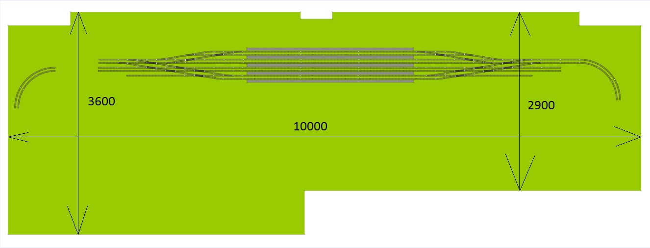

ciao Bornby in effetti hai ragione...ho omesso le dimensioni del locale interessato. Rimedio subito con una bella planimetria "Made in Paint" con le principali misure del locale. Considera che ad oggi non ho ancora un progetto definitivo dell'opera, avendo modificatone l'originale ben 8 volte in un mesetto. Diciamo che è un problema di "fantasia" (per questo mi sono rivolto a voi, giusto per poter avere degli spunti aggiuntivi). La mia intenzione sarebbe quella di realizzare un plastico incentrato sull'epoca V-VI, in stile Fs e (preferibilmente) adottando una morfologia del paesaggio che passi da una zona in pianura/collinare a località di mare (sullo stile della ferrovia Torino-Genova). Ho pensato di identificare il soggetto ferroviario dell'opera in una stazione passante, ma sono anche aperto ad altre iniziative. Il problema maggiore è rappresentato dalla scenografia, in quanto anche se lo spazio a disposizione è decentemente vasto per la H0, comunque sia non credo che sia sufficiente per rappresentare una salto paesaggistico come quello caratteristico fra una località "continentale" ed una "marittima". Infine il progettino presente in foto è un'idea alla veloce di come potrebbe essere SOLO lo sviluppo dei binari della stazione (...insomma defice della rimessa locomotive, di binari di ricovero, di un possibile smistamento, ecc...)

 Oggetto del messaggio: Re: ingresso in stazione
MessaggioInviato: domenica 10 luglio 2016, 14:38
Nome: Stefano Minghetti
Messaggi: 2000
Località: Faenza
Noto che col programma viene un interbinario dei binari diagonali più ampio di quanto possa essere, sia nella realtà, sia nel modellismo.
Il programma mette un pallino fra la punta degli aghi e l' inizio del cuore degli scambi. Se il pallino simboleggia la fine fisica dello scambio, dovrebbe stare al di fuori del cuore. In quel modo gli scambi sarebbero uniti in meno spazio, e l' interbinario dei rami deviati sarebbe quasi uguale a quello dei rami di corretto tracciato.
In questo modo avresti una rappresentazione più simile a quanto consentono gli scambi commerciali, valida anche per quelli autocostruiti.
Una stazione come da tè immaginata, avendo deviate basate su scambi incrocio, consente ingressi in deviata solo a 30 km/h, mentre nella realtà, stazioni come quelle sulla Fi-Rm mi pare abbiano le comunicazioni fra i binari di corsa a 60 km/h, quindi senza scambi incrocio ma con sequenze scambio, incrocio, scambio. Questa configurazione prende ovviamente più spazio di quella a scambi incrocio.
Poi, cercando con Google, si può trovare anche l' eccezione che conferma la regola.
Spezzo anche una lancia a favore del plastico Botti che riproduce una stazione simile a Udine. Vedevo ieri su youtube delle inquadrature a livello cabina che potrebbero essere tranquillamente usate in testi di istruzione sul segnalamento.
Credo sia uno dei casi da usare come esempio.
MessaggioInviato: domenica 10 luglio 2016, 15:15
Iscritto il: lunedì 10 agosto 2015, 1:15
Messaggi: 668
ok grazie per l'osservazione...ci avevo già pensato ma, aimè, devo tenere in conto l'ingombro...se facessi le comunicazioni come dici tu, mi servirebbero almeno altri cinque metri lineari, che non ho. Per questo motivo ho scelto questa configurazione (che, come ho già detto, è del tutto provvisoria e di fantasia).
p.s.: il sistema di binari che ho usato è il Lima NEM120, che non ho ma intendo realizzare di sana pianta.
In merito al 'plastico Botti, la linea aerea non mi sembra proporzionata allo scartamento...se si misura con un calibro digitale il diametro del filo di contatto e della fune di sostegno, credo siano fuori scala (che era il punto a sfavore dell'intera opera).
MessaggioInviato: domenica 10 luglio 2016, 16:43
Messaggi: 5088
Carissimo, la perfezione non è di questo mondo, tanto meno del modellismo ferroviario, tanto meno ancora della linea aerea.
MessaggioInviato: domenica 10 luglio 2016, 17:23
Mi pare che il caso del Plastico Botti sia esattamente il contrario: i fili impiegati sono in filo elastico e i più fini in commercio, ancora più di qualsiasi filo metallico: la metà, se non ricordo male. Forse ti appaiono più grossi perchè -come al vero- sono riprodotti due fili affiancati.
Tu vuoi ricreare un sistema tipo il Lima NEM. Ottimo sistema (anche se il tipo che l'ha inventato mi ha riferito il Capo fosse un tipo piuttosto originale), se si pensa a dei binari da comprare. Se ti autocostruisci i binari la cosa non ha nessun senso. Anche al vero esistono gli scambi e gli inglesi di modelli predefiniti che vengono poi posati, e in genere si cerca di utilizzare quanto più possibile modelli standard (e posati in rettilineo, parlando di RFI in epoca V-VI, ma questo aspetto in un plastico è più difficile da rappresentare). Configurazioni particolari sono realizzate costruendo l'intera configurazione come fosse uno scambio in un unico pezzo.
Per il resto, le traversate doppie non sono così necessarie, nè tantomeno realistiche. Già nelle stazioni più grandi di solito ce n'è una doppia e l'altra singola. Per una stazione di transito sono ancora meno necessarie. Valuta il tipo di stazione che vuoi riprodurre e studiala per bene, cercando di tracciare l'andamento dei binari anche a mano libera su un pezzo di carta.
Per il tipo di ambientazione sono adatte (con opportuni e necessari adattamenti, nel tuo caso meno stringenti, ma non ti credere, dovrai comunque potare molto), nell'ordine, Arquata Scrivia, Voghera, Tortona, ecc. Forse una stazione ambientata direttamente sulla costa consente di guadagnare spazio piazzando parte delle deviate in galleria (si possono usare scambi più corti, magari commerciali, o con aspetto non troppo realistico altrimenti).
MessaggioInviato: domenica 10 luglio 2016, 18:43
Messaggi: 6421
Gia, le cose fondamentali da definire sono, nell'ordine:
- epoca
- tipo di linea
- tipo di traffico
- tipo di stazione.
In ogni caso in una stazione come quella, al reale le traversate doppie sono di fatto inutili: quindi non si mettono.
Giusto per, avendo10 metri poi prendere spunto dalle stazioni che ho progettato osservando e rilevando la realtà, le trovi sul mio sito, e scarichi quanto ti pare, ecco il link diretto alla pagina
http://www.sinap-automazione.it/sinap_2 ... 14_006.htm
