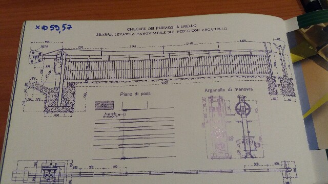

Ecco sono riuscito a recuperare il numero di TTM che è il 24 di Dicembre 2005.
E contiene questa foto.....
Ma secondo voi come sono fatte quelle credo assicelle messe in verticale che sono presenti su tutta la lunghezza della sbarre?? ?? Qualcuno dispone di altre foto o disegni????
Matteo
20161103_172838-640x360.jpg [ 69.57 KiB | Osservato 11912 volte ]
 Oggetto del messaggio: Re: Passaggio a livello si ma quale?
MessaggioInviato: giovedì 3 novembre 2016, 18:06
Messaggi: 1449
Il PL in questione era sempre comandato sul posto.
In caso di applicazioni in ambito urbano, venivano messe in opera delle grembiulature, costituite da quelle astine che sono riportate nel disegno e che, per gravità, si ripiegavano contro la barriera in posizione di apertura.
Poiché il vantaggio (controllo degli indebiti attraversamenti) aveva come svantaggio frequentemente danni a persone che rimanevano impigliate nelle astine, con qualche buon dito schiacciato o rotto, nel tempo sono state usate sempre con minore ricorrenza.
Personalmente le ricordo in uso in un PL urbano a Terni fino agli annii '70.
Non erano utilizzati per PL su strade meno trafficate o in ambiti extraurbani.
A Federici
PS: in vicinanza alle stazioni, pur in presenza di case cantoniere, erano normalmente presenziati sul posto esclusivamente i PL molto importanti, mentre quelli su strade secondarie erano di norma comandati a distanza dalle stazioni mediante arganelli o leve. Ciò riduceva i posti di guardia e, oltre alla voce personale, anche le complicazioni legate alle comunicazioni con tali posti di guardia (telefono o telegrafo, ovvero invio delle correntali per comunicare le variazioni alla circolazione, come treni straordinari, spostamenti di incrocio, ecc ecc).
In tal caso il PL che hai individuato, essendo utlilizzato solo se presenziato sul posto, NON è adatto, mentre è molto più adatto il PL tipo Grandi (quello con i piatti, di MS) che esisteva nella versione con trasmissione a semplice e a doppio filo.

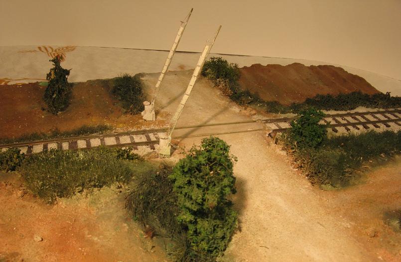

MessaggioInviato: venerdì 4 novembre 2016, 21:09
Nome: Stefano Minghetti
Messaggi: 2000
Località: Faenza
Tipo questo ?
IMG_9486 al 25 percento.JPG [ 77.21 KiB | Osservato 11728 volte ]
Stefano Minghetti

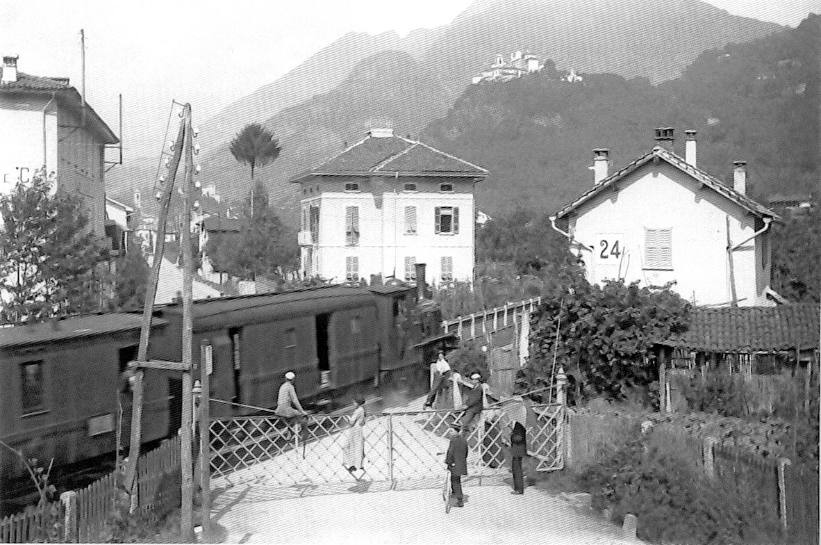

MessaggioInviato: venerdì 4 novembre 2016, 22:05
Messaggi: 2137
Località: piemonte
Ecco una bellissima foto di un PL con battenti a Varallo, sulla via principale, di tipo identico a quelli usati per accedere ai piazzali degli scali, e in particolare ai MM.
Siamo in piena Epoca I, probabilmente con la gestione della Rete Mediterranea. Arrampicarsi sopra per veder passare il convoglio era un classico!
A passaggio aperto le ante venivano ripiegate lato ferrovia.
Ricordo benissimo un PL di questo tipo sulla Torino Arona, nei pressi di Buronzo, chiuso, ovviamente a mano, a mano dal casellante.
Tuttavia sarebbe una bellissima sfida realizzarne uno a sbarre con le astine realmente mobili!
PL Varallo.jpg [ 200.68 KiB | Osservato 11718 volte ]
