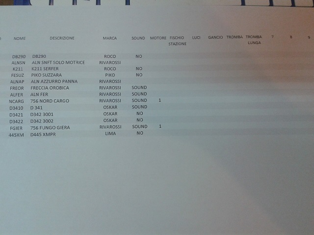

Salve a tutti.
Sono stato impegnato ultimamente a digitalizzare alcune locomotive.
Ora nasce il probblema di come riconoscerle,anzi di riconoscere le funzioni ad esse associate,visto che non tutte rispondono allo stesso tasto funzione,credo pero che si possano unificare modificando i parametri sul decoder ma per ora mi sono organizzato cosi una semplice tabella excell .Voi come avete risolto?
Mi interessa molto sapere se qualcuno ha una trovata piú funzionale.
Bruno

Io per ora ho digitalizzato solo poche locomotive e come te ho pensato di utilizzare un foglio excel dove oltre al nome delle loco indico l'indirizzo che ho dato al decoder e le varie CV impostate per ogni singola loco; credo che per ora (sono agli inizi con la gestione digitale) la soluzione del foglio elettronico sia la migliore.

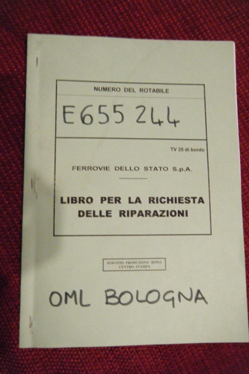

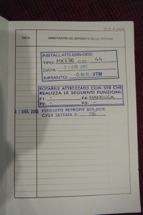

Io ho dotato ogni locomotiva di un suo libro di bordo ricopiando l'impostazione del TV25 reale, nella pagina dedicata alle annotazioni delle officine ho inserito i dati relativi a decoder e relative funzioni:
TV25-1.JPG [ 81.95 KiB | Osservato 7526 volte ]
TV25-2.JPG [ 80.45 KiB | Osservato 7526 volte ]

Si è vero che dal Roster di JMRI sono memorizzati tutti i valori delle CV, ma per vederli occorre aprire ogni singola riga, mentre su un foglio elettronico oppure su una tabella c'è tutto visibile in una sola volta.
Forse non immediato e pratico come metodo, soprattutto se si hanno tante locomotive, ma ha un fascino romantico molto interessante, bravo, un bel modo di legare scala ridotta e reale!

L`idea appunto è di risolvere o meglio avere sempre a portata di mano vicino al quadro comandi un riassunto di tutte le funzioni disponibili per ogni macchina per poter aggire sul aposito tasto.
La soluzione proposta da Luigi e da tenere in considerazione,anzi da applicares eduta stante per avere il registro di tutto cio che concerne una determinata locomotiva,Certo far fare addirittura i timbri,Robba da proffessionisti :D Simpatica l`idea.
