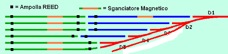

Beh, per aumentare la capacità della stazione si può pensare a qualche tronchino per treni reversibili (dato che il numero di binari che accedono al ponte trasbordatore non mi pare ampliabile ed è quindi inutile occupare quei binari con treni che non devono essere "girati").
Una cosa del genere, in più c'è solo un triplo simmetrico sempre Peco cod.100.
marmari.png [ 12.78 KiB | Osservato 77038 volte ]
Il binario che si viene a creare dovrebbe essere capace di ospitare 2 ALn/ALe.
In alternativa si possono allungare i binari di sosta, certo è che si introdurrebbero dei tratti in curva che per l'aggancio-sgancio automatico non so quanto siano digeribili.
