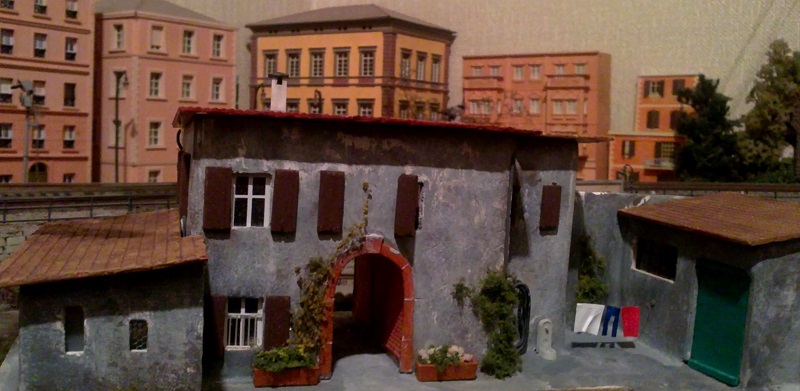

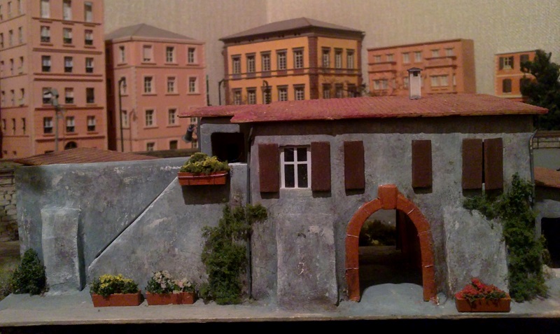

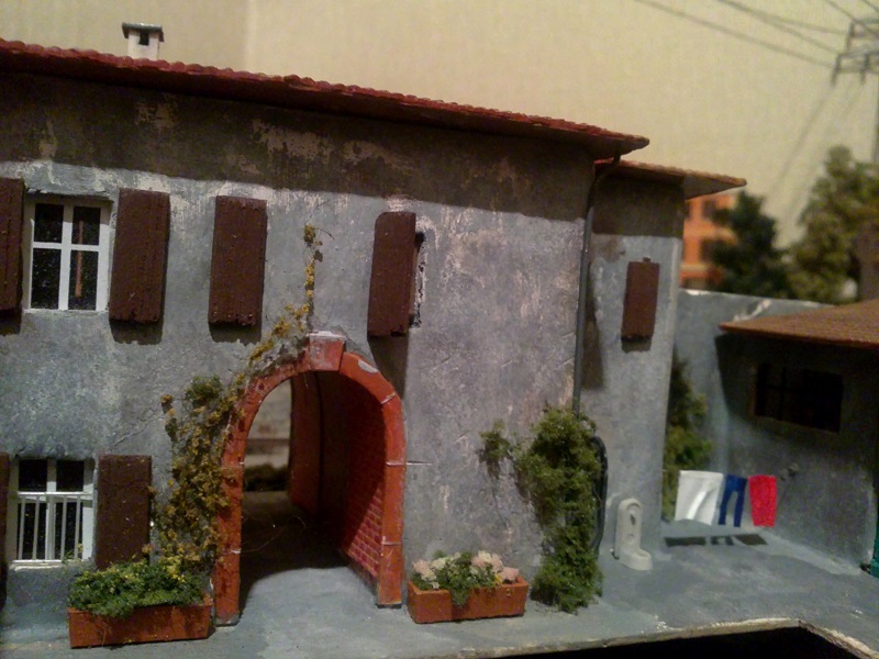

Potresti provare (io almeno a volte ho fatto così) con un rettangolo di compensato sottile. Ritagli il portale e mantieni anche la parte circostante, ovvero la parete vera e propria che fa da ingresso alla galleria. Sempre col compensato sottile fai una sagoma che riproduce il vero e proprio ingresso della galleria stessa (a forma di ferro di cavallo, per capirci) e la incolli sopra la base che hai preparato; la incolli in modo che faccia da contorno all'ingresso, ovvero alla parte forata. Ce la metti perché è meglio che questo "contorno" si distacchi un po' dalla parete principale, che insomma abbia uno spessore per evitare che sia tutto piatto. Poi mescoli in un vasetto un po' di gesso, di colla vinilica e di acqua. Quindi prendi un bel pennellino piatto e stendi uno o più strati della miscela che hai preparato. Con la pratica, se fai prima delle prove, capirai in percentuale quanto gesso, quanta acqua e quanta colla occorre mettere assieme. Lasci asciugare il tutto. Quando tutto è asciutto bene bene, con un punteruolo o con un cutter tracci delle linee orizzontali (non precise!) e verticali per simulare i mattoni. Con un po' di pazienza puoi tracciare mattone per mattone. Oppure disegni il contorno irregolare più che mai delle pietre. Poi vernici il tutto con tempera o colori acrilici. Puoi anche rifinire, sporcare a dovere con aerografo o altre tecniche.
Ti faccio notare che la colla vinilica serve perché senza di questa il gesso, quando viene lavorato e scavato, tende a sgretolarsi.
Nota importante: il rettangolo di compensato va "irrobustito" con listelli abbastanza robusti, posti sul retro a mo' di telaio, prima che stendi il gesso perché altrimenti il legno si "imbarca".
Con questa tecnica ho costruito una fattoria di campagna le cui pareti però non sono di mattoni. Non l'ho ancora messa sul plastico perché va posta in un punto ancora in costruzione. Te la mostro semplicemente poggiata in un angolo. Come vedi il casale ha un passaggio ad arco che va da un lato all'altro della costruzione.
In questo caso ho addirittura adoperato la balsa e ho dovuto curare bene l'assemblaggio perché se non avessi adottato opportune cautele, la balsa appena entra in contatto con materiale umido si imbarca subito.
Buon lavoro! Spero di esserti stato utile.

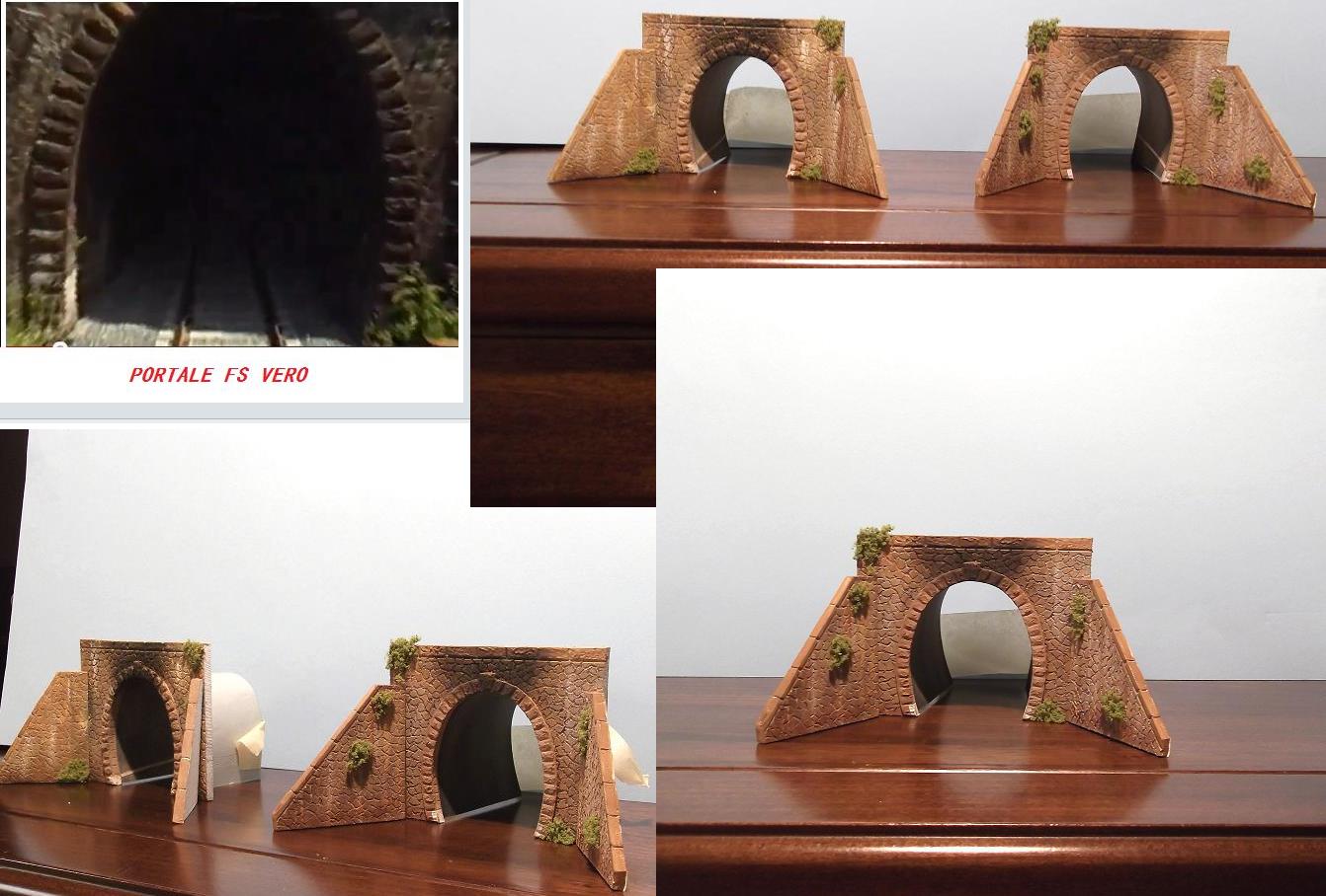

AXEL ha scritto:
Su TTM n° 52 ho scritto un articolo a riguardo :wink:
portale.JPG [ 134.42 KiB | Osservato 5327 volte ]

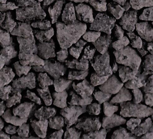

Io ho provato a rivestire alcuni muri con pietrisco incollato su parete, preso da graniglia per sottofondi in edilizia.
Ha già il colore finito. Le pietre vanno incollate su uno stucco precedentemente steso una a una, ma essendo ancora troppo irregolari non mi vanno bene per l'effetto che voglio ottenere.
Sto cercando in alternativa delle scagliette spessore un millimetro, piatte a forma irregolare o rettangolare, ma non riesco a trovarle. Peccato, perché l'effetto è molto veritiero.
Se le trovo te lo dico.
Prova.1.JPG [ 119.4 KiB | Osservato 5212 volte ]
