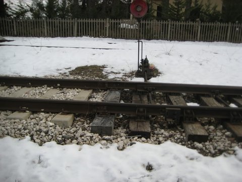

Qui puoi vedere un tratto prima dell'ingresso in stazione armato con traverse in cap , subito dopo deviatoio con traverse in legno e poi binario di stazione con traverse in cap.
IMG_7023.JPG [ 48.82 KiB | Osservato 8059 volte ]
