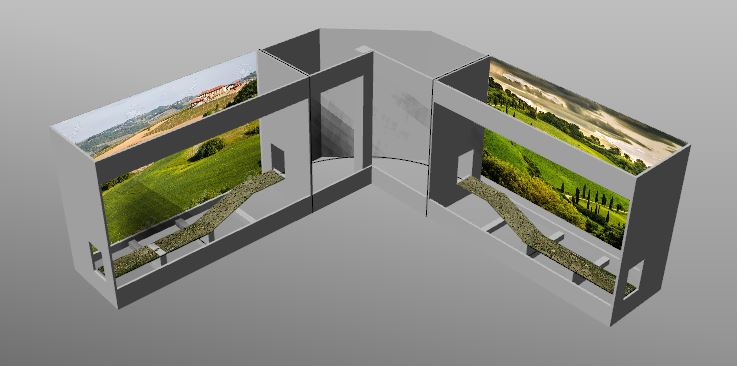

Nell' Area di Discussione del Gruppo di Lavoro FIMF 3000 sono state inserite alcune
possibili tipologie di moduli da normalizzare.
clicca qui
Come vedete si puo' partire da un diorama per arrivare anche a strutture complesse.
Puo' andare bene anche in casa addossato ad una parete o su di un mobile,
ma sarebbe bello trovare altri amici con i loro moduli e ogni tanto montarli insieme
e divertirsi a 'giocare con i treni' in maniera seria
Portateci le vostre esperienze per identificarne di nuovi.
cassonecomplessivo1.JPG [ 43.77 KiB | Osservato 11734 volte ]
cassone01a.JPG [ 48.5 KiB | Osservato 11734 volte ]

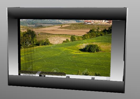

Al visitatore il 'Cassone' ( a proposito troviamo un nome piu' gentile :D ) si presentera'
una volta finito cosi' :
cassone09.JPG [ 39.16 KiB | Osservato 11740 volte ]

Ecco un altro possibile tipo di modulo con inversione delle testate.
In figura e' inserito anche un modulo ad L apposito.
cassone21.JPG [ 40.36 KiB | Osservato 11658 volte ]
Aggiungendo due coulisse ecco che si e' realizzato un impianto profondo una quarantina di cm
ideale in un angolo di una stanza o incorporato in una scaffalatura.
Manterrebbe le caratteristiche di trasportabilita' e puo' essere infilato in una auto familiare media.
cassone20.JPG [ 35.6 KiB | Osservato 11658 volte ]

Una questione importante riguarda la profondità delle scene.
Se 40 cm sono adeguati per una situazione di piena linea questa profondità potrebbe essere insufficiente per una stazione. Si può ipotizzare una pancia anteriore che fermo restando la profondità di interfaccia consenta di adeguare la sezione a casi di maggiore complessità.
Da valutare la opzione di un binario nascosto dietro allo sfondo stile modulinos. Può rivelarsi molto utile nelle esposizioni e può essere supportato da banali staffe da ferramenta.
 Oggetto del messaggio: Re: Plastici Modulari : FIMF 3000
MessaggioInviato: domenica 8 maggio 2016, 11:10
Oserei dire di prevedere una determinata flessibilità per quel che riguarda i moduli curvi: angoli e raggi di curvatura, oltre alla presenza, quantomeno in vista, dei raccordi parabolici...
E poi, sul lato paesaggistico, determinare anche le caratteristiche dell'illuminazione, per renderla più o meno uniforme (e magari prevedere anche le transizioni giorno-notte e vv, che in un'esposizione al pubblico sono di certo una gran bella attrattiva)
