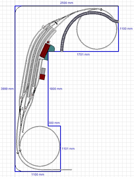

Ciao, una prima preview (che ci sono tante cose da mettere a posto), se ti piace ti faccio avere un progetto più tarato. Anche il bordo del plastico è da modificare, ma le misure generali non cambieranno se non nell'elicoidale basso (anzichè debordare di 30 cm rispetto al lato lungo, è meglio farlo debordare di 35 per farci stare tutto con il dovuto agio).
Ho scelto la stazione di Albacina in una versione "trova le differenze", per la serie, è ispirata pesantemente ma non è esattamente uguale anche a causa della necessità di farla stare nello spazio a disposizione.
littlegeorge79.jpg [ 136.52 KiB | Osservato 12980 volte ]
Io la stazione, al netto degli adattamenti, l'ho lasciata as is, senza aggiungere altro che in realtà non c'è. Mi sono basato sulle foto aeree attuali (i piani binari della linea stranamente non sono stati ancora falciati del tutto e sono ancora abbastanza riconoscibili) e su dei video dalla cabina del 1995. Sinceramente non aggiungerei molto altro perchè sennò si rischia di piazzarlo in zone difficilmente raggiungibili, al limite ti ingrandisco un po' lo scalo merci.
Ho guardato per farci stare un po' di piena linea, ma poi viene tutto troppo contorto per una piena linea lunga si e no un metro. La stazione al vero era (adesso con i lavori della statale non proprio) immersa nella natura e tu hai abbastanza spazio per rappresentarla.
Dimmi tu, se ti piace, lo finisco, sennò dimmi se vuoi fare qualche altra modifica.

Ecco la nuova planimetria ristretta causa apertura finestra non prevista in precedenza!

MessaggioInviato: sabato 24 febbraio 2018, 12:50
Lo spazio è poco e bisogna rosicchiare spazio ovunque sia possibile, può andare grossomodo un'occupazione del genere?
littlegeorge79 2.jpg [ 108.6 KiB | Osservato 11965 volte ]
Si tratta di stiracchiare l'area occupata dal plastico andando ad occupare ogni centimetro a disposizione, ho spostato l'elicoidale a fianco alla porta più a sinistra (lo spazio per passare è dato dalla forma circolare del bordo del plastico che segue la curvatura dell'elicoide) e quello accanto alla finestra più in alto ma di una misura minima tale per cui sia possibile ricavare lo spazio per aprire la finestra e basta, sfruttando anche qui lo spazio lasciato dalla curvatura dei binari.

No, questo ultimo non lo avevo ancora visto, interessantissimo.
Per me può andare bene, però come ti dicevo ci sono due piccoli problemi secondo me risolvibili in questo modo:
Schema 1
Schema 2 non completato... non riesco a curvare bene i binari.. però qua si utilizzerebbe l'ampio spazio in alto a sx
- Per la finestra ho già fatto le prove e come detto mantenendo 110cm massimo si apre quasi a 90° quindi più che sufficiente. I 380cm di lunghezza li terrei, perchè così posso fare un ulteriore passaggio per raggiungere il retro. A 400cm sarebbe chiuso.
- Il problema maggiore come ti dicevo è che il piano del plastico (stazione nascosta compresa) partirà da 115 cm, mentre il piano del diorama con la stazione di testa da congiungere è a 165cm quindi partendo da 115, volevo lasciare 20-25cm di stazione nascosta (a cui si accederà anche da dietro il mobile sottostante. Ho infatti lasciato un passaggio non addosssando il mobile alla parete lunga), quindi il plastico sarà a 140cm. Da li salire altri 25cm in circa 3,5 metri comporta una passerella con pendenza di circa il 9%... nemmeno una cremagliera... quindi ho pensato a questo:
So che è una soluzione poco scenica e realistica, ma come ti dicevo io vedo bene la seconda elicoidale in alto a dx di raggio r3 su cui i treni diretti alla stazione di testa (aln668, convogli d343 e d445 con 2-3 centoporte o mdvc, brevi merci ed il minuetto per l'epoca moderna) circolano tranquillamente. Da qui una mensolina larga circa 30-40 cm su cui inserire un po' di paesaggio sul lato corto e una stazioncina di incrocio sul lato lungo, poi curva e si va sulla passerella che porta alla stazione di testa, magari leggermente in discesa... tipo valico! 10cm su 3 metri circa ad una pendenza di 3,5% mi sembra sulla carta più adeguata.
Ricapitolando:
Piano 0 (stazione nascosta) 115cm
Piano 1 Plastico (linea principale) 140 circa
Piano 2 Plastico (linea secondaria) 175cm (poi scende a 165 sulla rampa per il diorama)
Come misure ci siamo?
Inoltre... pur non essendoci alcun problema nel ricavare un triangolino in più dove abbiamo fatto passare i binari della stazione principale... Tutto quel metro e più che rimarrebbe totalmente vuoto, come potremmo sfruttarlo in maniera positiva?
P.S. Ovviamente i miei piani stazioni sono solo abbozzati e quanto suggerito da te con deposito e pure la piattaforma girevole è più che buono direi!
