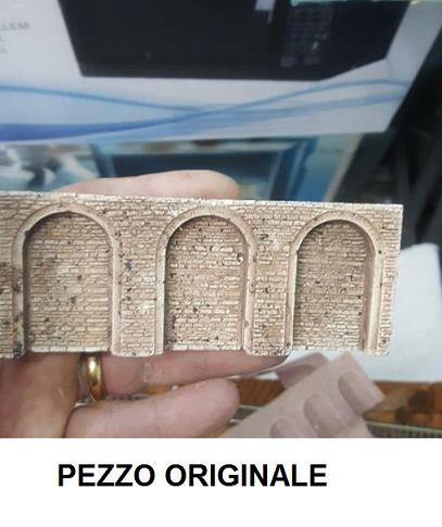

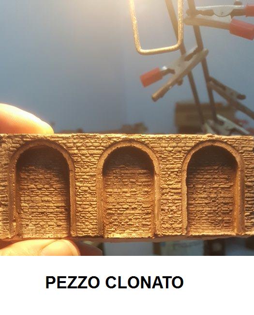

Prima prova in assoluto di clonazione e stampa in gesso!(stampo in silicone a basso costo)

Interessante tecnica di riproduzione.
Non mi soffermo sulla correttezza di copiare un prodotto industriale, per quello ci penserà eventualmente il produttore.
Ciò che voglio rispettosamente far notare è che il clonato ha a sua volta clonato, come si può notare nelle cerchiature apportate alla tua foto: non esiste un muro con sassi perfettamente uguali, posizionati perfettamente nella stessa sequenza.
Il modellismo è un'altra cosa.
Buon Natale.

La clonazione l'ho fatta su un modellino in gesso già clonato in scala N, fuori produzione, che ho acquistato in un paese del Regno Unito insieme ad altra roba.
Sul fattore sequenza di sassi, sinceramente non me ne faccio un problema, anche perchè una volta posizionati sul plastico, la luce di contrasto, non sarà così eccentuata come nella mia foto e comunque l'effetto pietra, lo trovo molto più realistico e tridimensionale che incidere forex o altro.
Poi non ho capito cosa vuoi dire con il modellismo è un'altra cosa.Cioè??? :?
PS: Per informazione, realizzare lo stampo mi è costato meno di 2 euro ed è subito pronto per l'uso :wink:

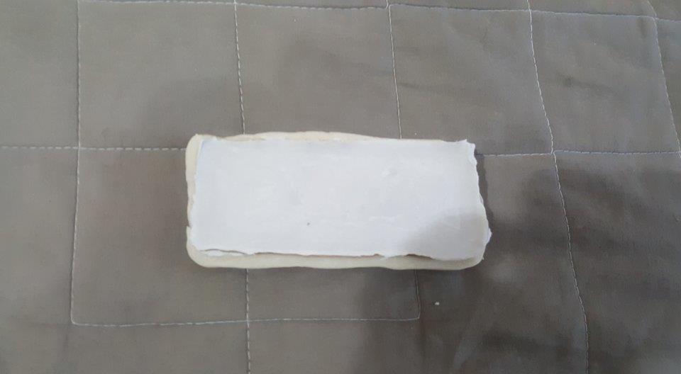

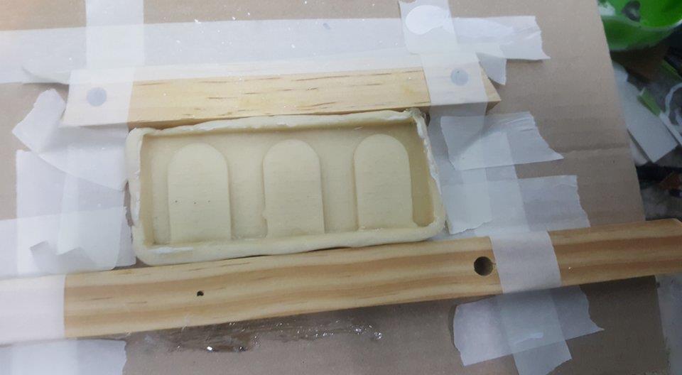

Ciao Axel ottimo lavoro! Potresti descrivere in qualche riga il procedimento che hai adottato? Quante volte si puo' riutilizzare lo stampo? Grazie e buon lavoro ( e buon Natale)

Il procedimento è molto semplice.Impasto il silicone insieme a della comune farina.Non appena il silicone perde il suo potere appiccicaticcio, l'impasto è pronto.Si pressa sopra l'oggetto da clonare, si aspetta qualche minuto prima di toglierlo e dopo è subito pronto per accogliere gesso o resina.Difficilmente si rovina, e si possono fare parecchi duplicati :wink:

Potresti essere più “articolato” e descrittivo nell’illustrazione del procedimento?
Mi interessa ....e anche se non raggiungerò il satori modellistico, mi basterà raggiungere il risultato finale.
